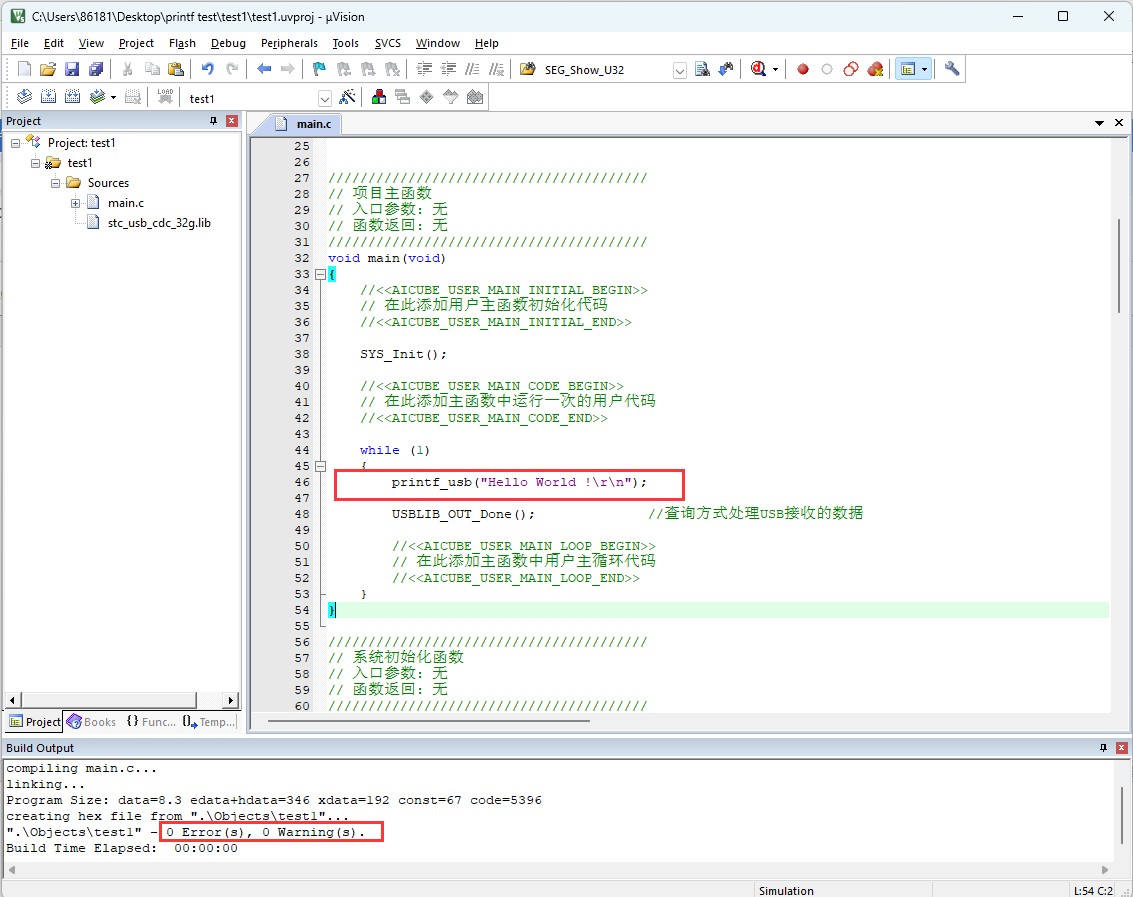

AiCube 实验一:printf_usb("Hello World !\r\n"), 第一个完整的C语言

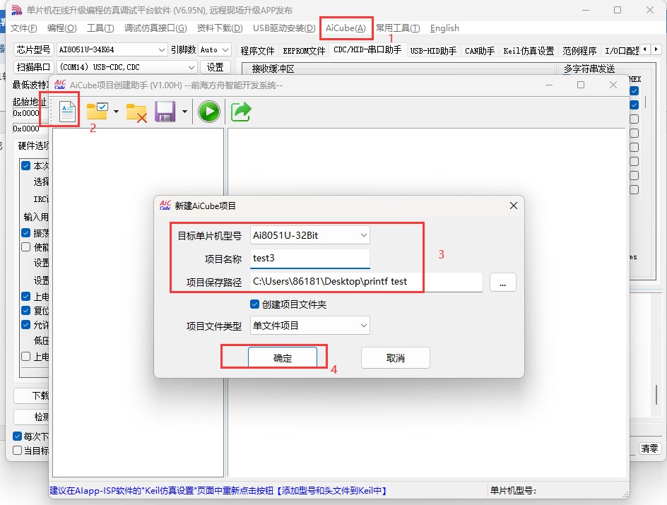

1、打开AIapp-ISP-V6.95N软件,打开AiCube工具,新建AiCube项目
2、勾选USB,通用串行总线
3、创建项目成功
4、在代码中添加“printf_usb("Hello World !\r\n");”点击编译,提示0错误0警告,编译成功

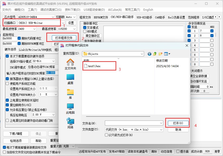

5、连接AI8051U实验箱,按住P32不松,按一下Power键后松开,松开P32,扫描串口显示“(HID1)USB-Writer”,进入USB下载模式
   打开刚刚保存的Hex文件,点击下载。可看见CDC/HID-串口助手一直在打印“Hello World !”

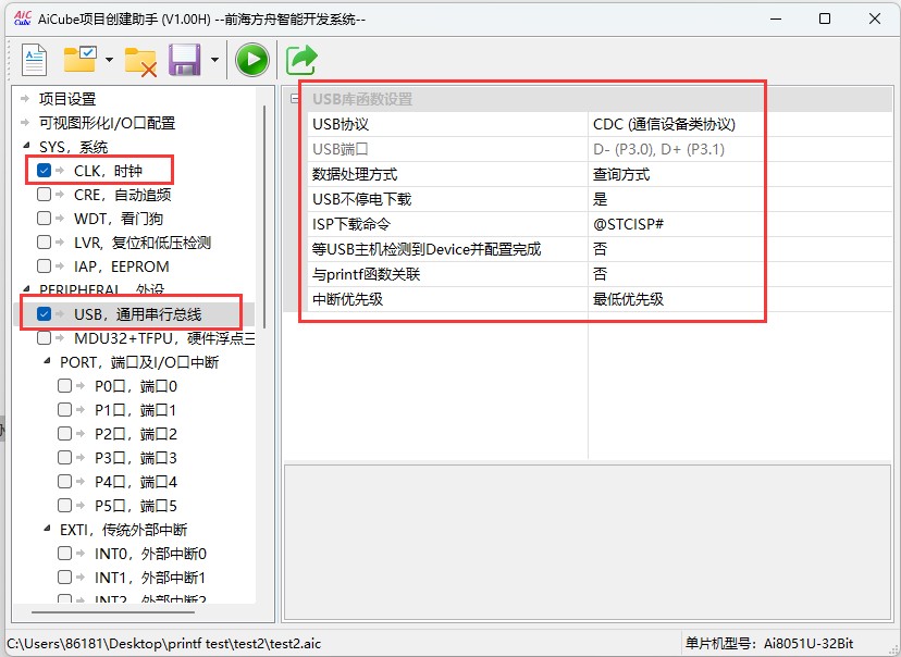

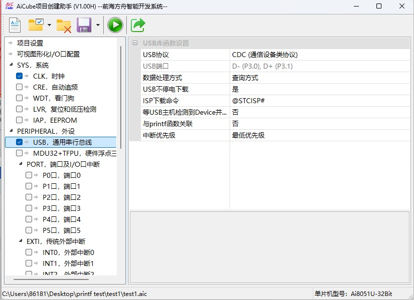

2、因本项目用到 USB 功能,要加载 USB 库函数、代码中要有 USB 初始化、USB-CDC 协议等,
使用【AiCube】助手根据本项目的实际需求,对配置进行如下修改:
3、创建项目成功
4、在代码中添加所需程序,点击编译,提示0错误0警告,编译成功

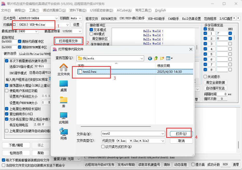

   打开刚刚保存的Hex文件,点击下载。
按下按键8串口发送并接收“Hello World!”,按下按键9串口发送并接收“China!”

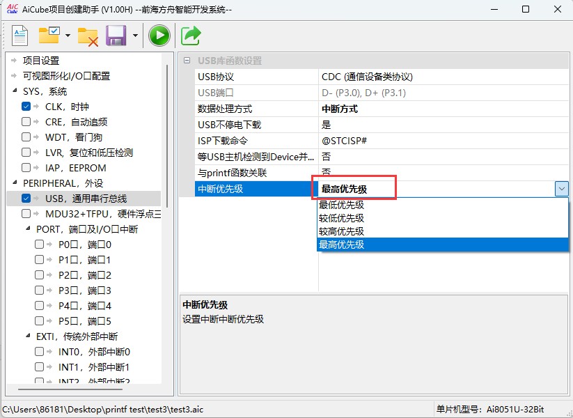

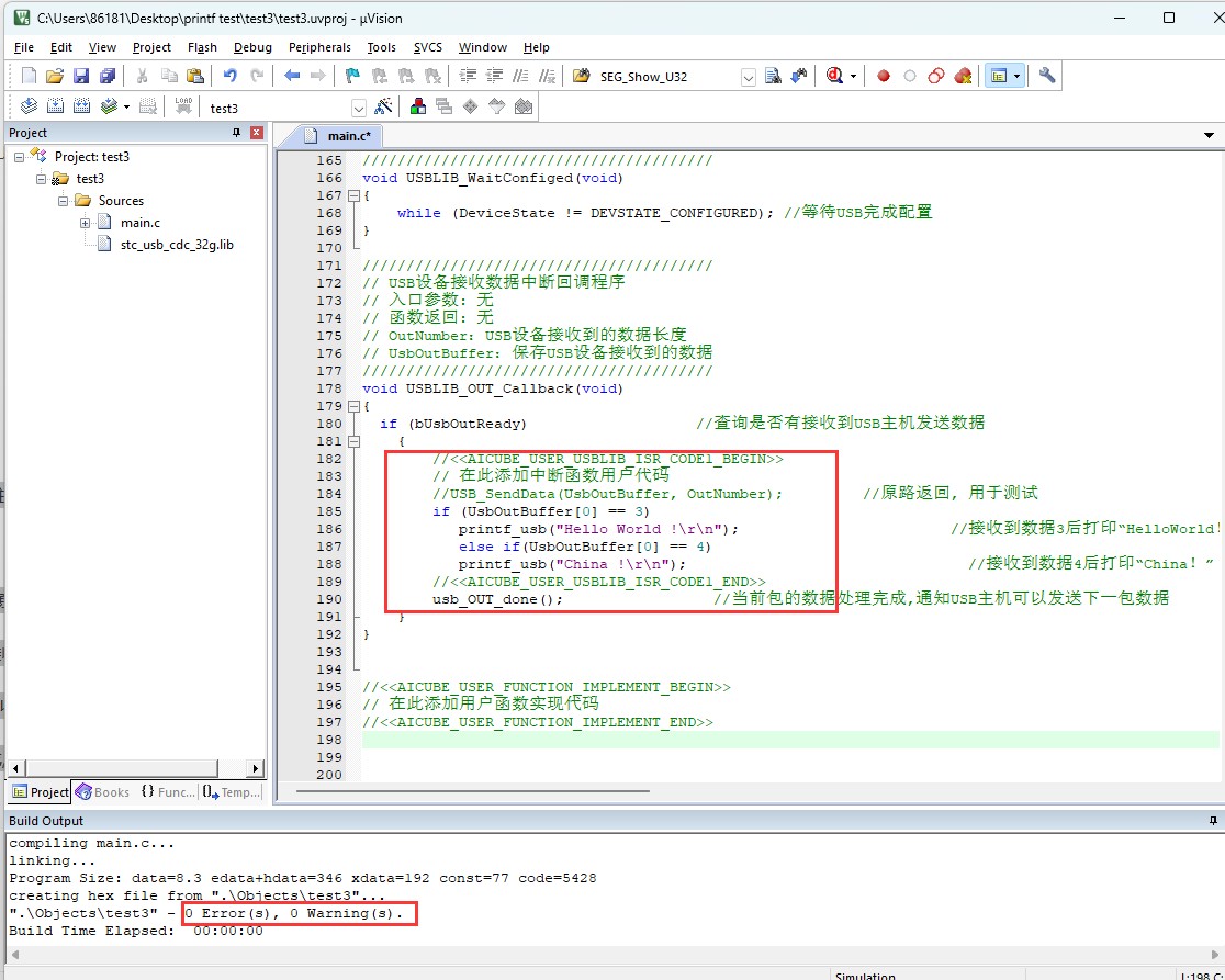

3、创建项目成功

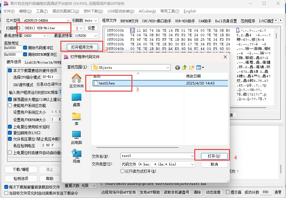

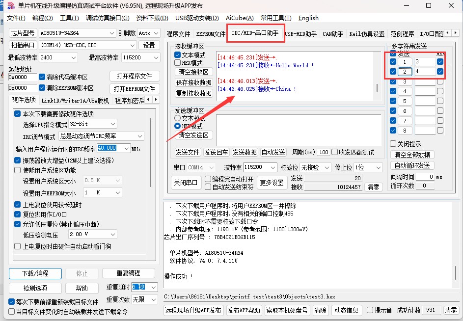

   打开刚刚保存的Hex文件,点击下载。
按下按键3串口发送并接收“Hello World!”,按下按键4串口发送并接收“China!”

        // 在此添加中断函数用户代码
        //USB_SendData(UsbOutBuffer, OutNumber);         //原路返回, 用于测试
        if (UsbOutBuffer[0] == 3)
           printf_usb("Hello World !\r\n");                        //接收到数据3后打印“HelloWorld!”
           else if(UsbOutBuffer[0] == 4)
           printf_usb("China !\r\n");                                //接收到数据4后打印“China!”
