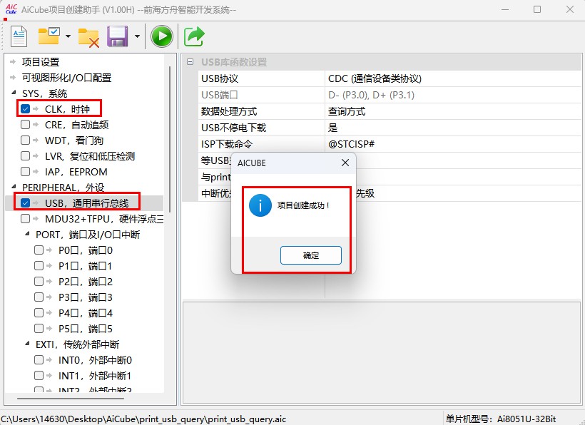

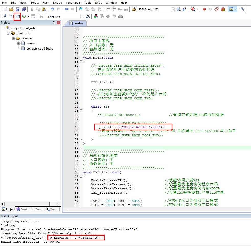

发表于 2025-4-9 14:02:34 | 显示全部楼层 |阅读模式
1、从官网www.STCAI.com下载最新下载软件AIapp-ISP-V6.95N
2、利用最新的STC-ISP软件重新添加头文件,打开AiCube
3、创建项目,勾选USB,通用串行总线
4、在已创建的项目中添加  printf_usb("Hello World !\r\n"),并编译通过
5、下载保存的项目文件到AI8051U实验箱,下载完成,打开串口助手
6、源代码

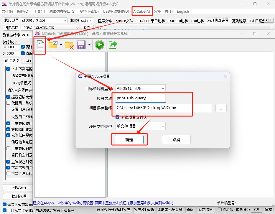

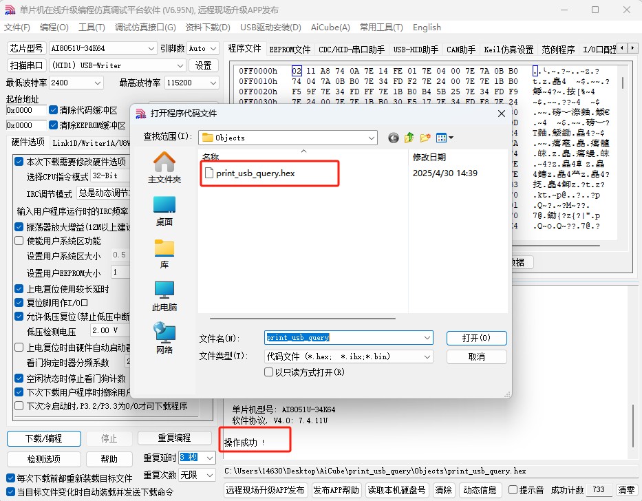

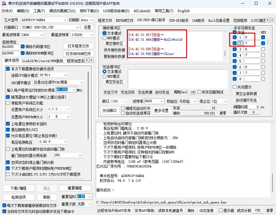

发表于 2025-4-9 14:03:23 | 显示全部楼层
1、利用STC-ISP软件打开AiCube工具,输入项目名称,点击下一步,勾选CLK、时钟,USB、通用串行总线,点击创建项目
2、在已创建的项目中添加程序,并编译
3、下载程序到实验箱,按下按键6串口发送并接收“Hello World!”,按下按键7串口发送并接收“China!”
4、源代码

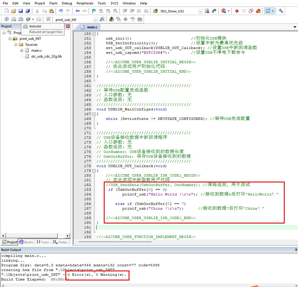

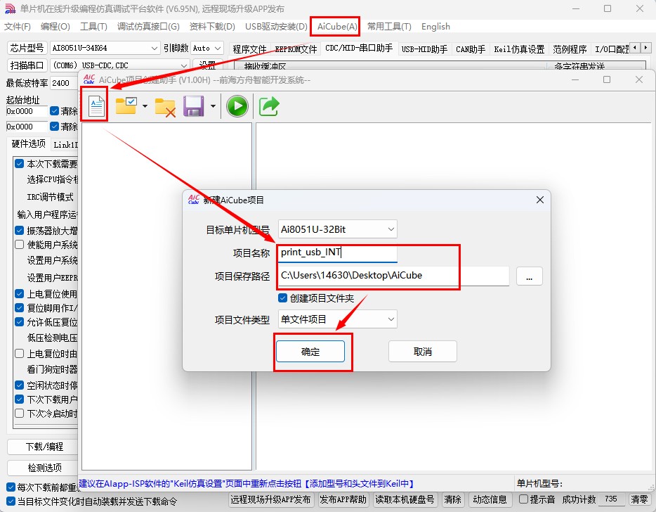

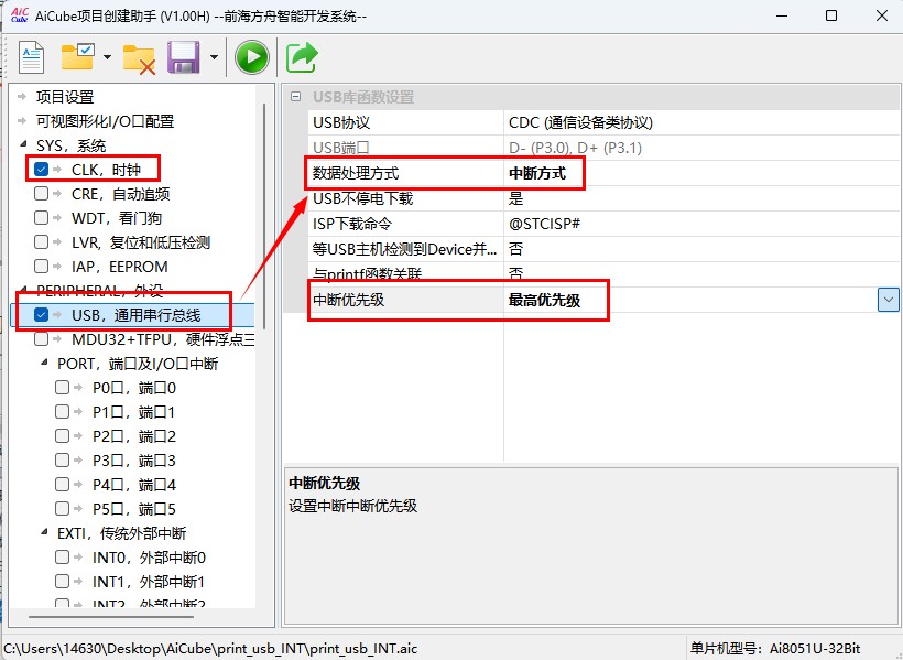

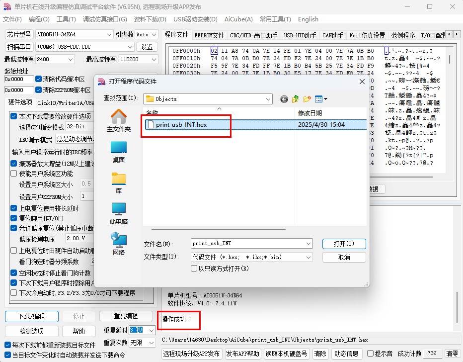

发表于 2025-4-9 14:03:58 | 显示全部楼层
2、在已创建的项目中添加程序,并编译
3、下载程序到AI8051U实验箱,下载成功,打开串口
4、源代码
// 在此添加用户文件头说明信息
// 文件名称: main.c
// 文件描述:
// 文件版本: V1.0
// 修改记录:
//   1. (2025-04-30) 创建文件
// 在此添加用户头文件包含
//<<AICUBE_USER_INCLUDE_END>>
// 在此添加用户全局变量定义、用户宏定义以及函数声明
// 项目主函数
// 入口参数: 无
// 函数返回: 无
void main(void)
    // 在此添加用户主函数初始化代码
    SYS_Init();
    // 在此添加主函数中运行一次的用户代码
    while (1)
        // 在此添加主函数中用户主循环代码
// 系统初始化函数
// 入口参数: 无
// 函数返回: 无
void SYS_Init(void)
    // 在此添加用户初始化代码
// 微秒延时函数
// 入口参数: us (设置延时的微秒值)
// 函数返回: 无
void delay_us(uint16_t us)
    do
    } while (--us);
// 毫秒延时函数
// 入口参数: ms (设置延时的毫秒值)
// 函数返回: 无
void delay_ms(uint16_t ms)
    uint16_t i;
    do
        i = MAIN_Fosc / 6000;
        while (--i);
    } while (--ms);
// 时钟初始化函数
// 入口参数: 无
// 函数返回: 无
void CLK_Init(void)
    HIRC_40M();                         //选择内部预置的频率
    CLK_SPICLK_Divider(1);              //设置SPI时钟预分频系数
    CLK_I2SCLK_Divider(1);              //设置I2S时钟预分频系数
    CLK_PWMACLK_Divider(1);             //设置PWMA时钟预分频系数
    CLK_PWMBCLK_Divider(1);             //设置PWMB时钟预分频系数
    CLK_TFPUCLK_Divider(1);             //设置TFPU时钟预分频系数
    // 在此添加用户初始化代码
// USB库初始化函数
// 入口参数: 无
// 函数返回: 无
void USBLIB_Init(void)
    // 在此添加用户初始化代码
// 等待USB配置完成函数
// 入口参数: 无
// 函数返回: 无
    while (DeviceState != DEVSTATE_CONFIGURED); //等待USB完成配置
// USB设备接收数据中断回调程序
// 入口参数: 无
// 函数返回: 无
// OutNumber:USB设备接收到的数据长度
// UsbOutBuffer:保存USB设备接收到的数据
    // 在此添加中断函数用户代码
     if (UsbOutBuffer[0] == 6)
           printf_usb("Hello World !\r\n"); //接收到数据6后打印“HelloWorld!”
        else if (UsbOutBuffer[0] == 7)
           printf_usb("China !\r\n");      //接收到数据7后打印“China!”
// 在此添加用户函数实现代码
print_usb_INT.zip (139.19 KB, 下载次数: 38)
