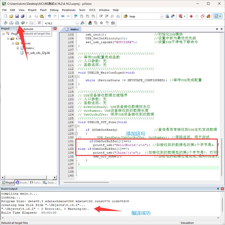

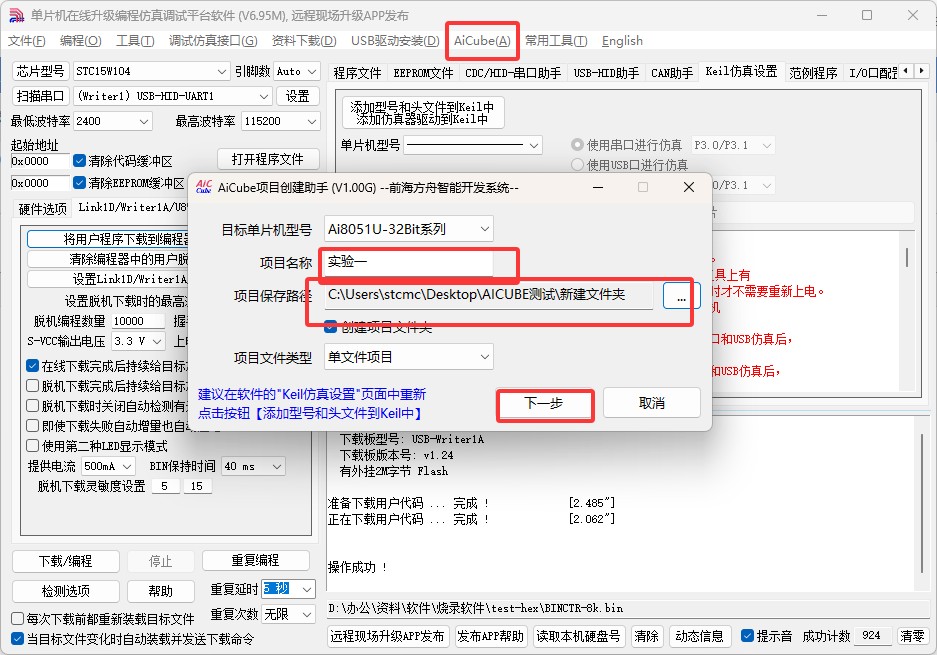

AiCube 实验一:  直接 printf_usb("Hello World !\r\n")

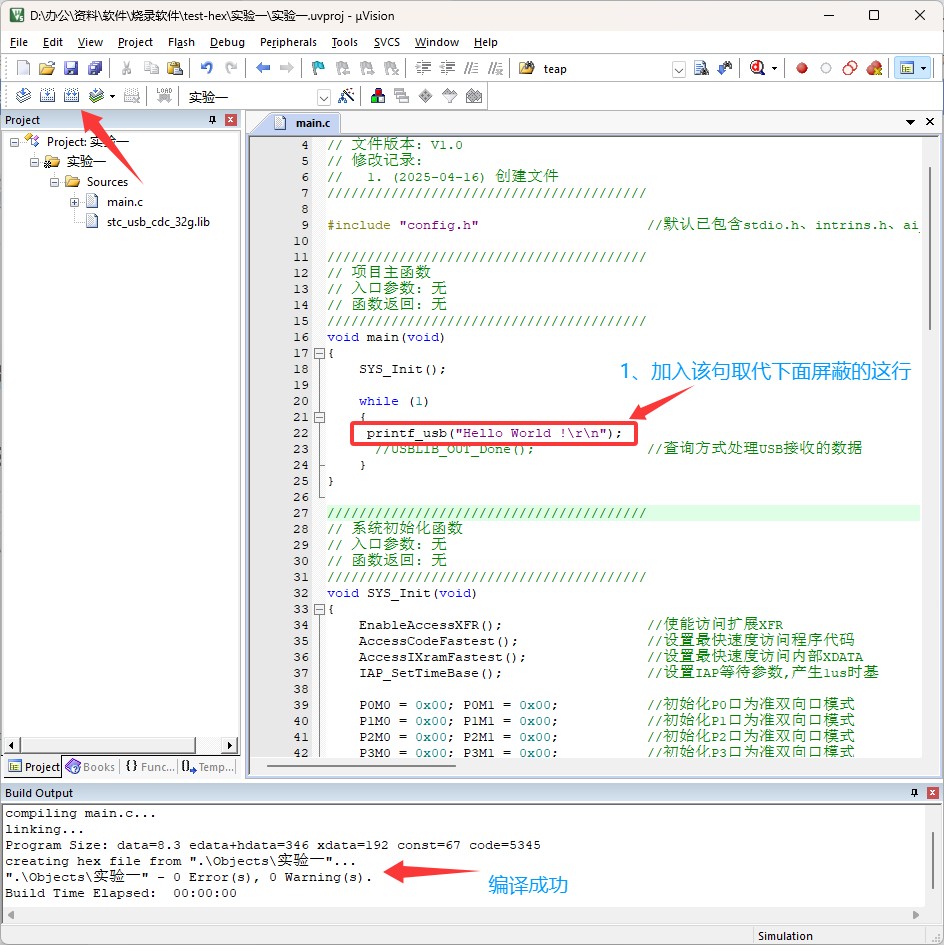

点击创建项目后,自动打开生成的软件,添加printf_usb("Hello World !\r\n");
编译成功

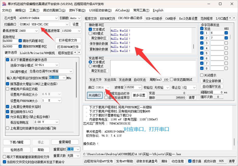

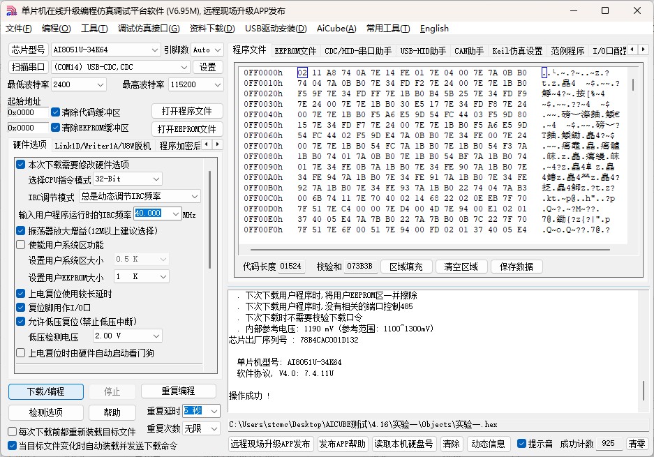

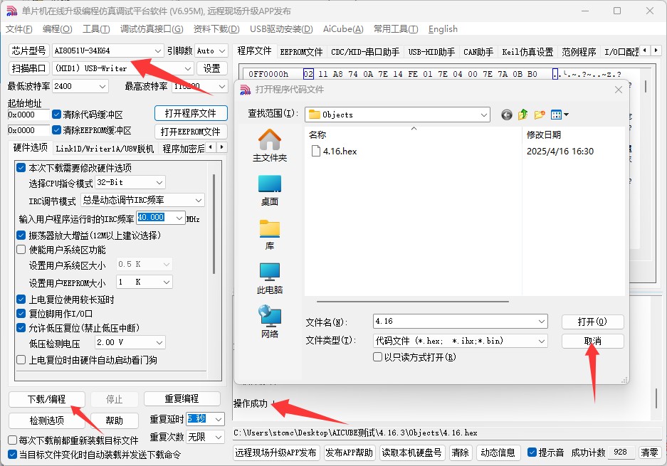

打开刚刚生成的hex文件,烧录进芯片
程序运行效果如下

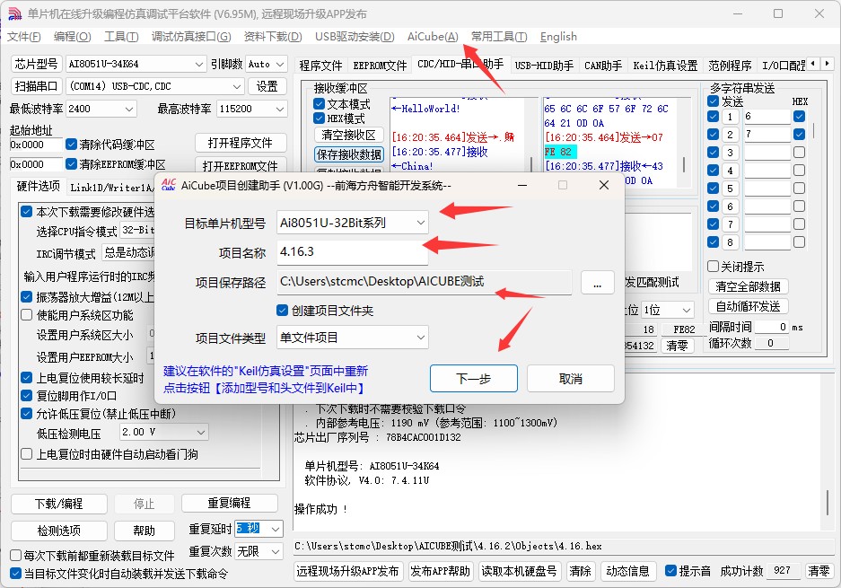

实验二: 实验二:  查询方式,查询到电脑命令后,
                           printf_usb("Hello World !\r\n")或其他

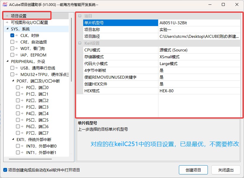

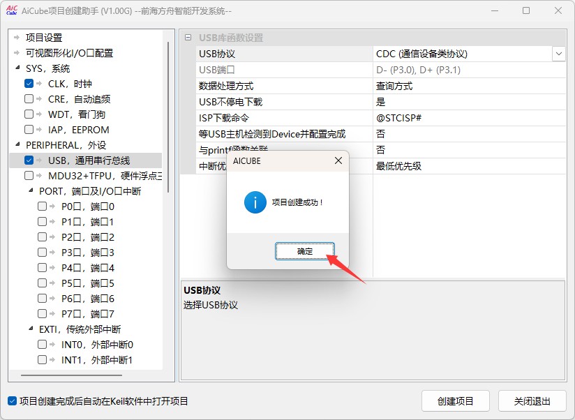

创建项目选择路径
对应的在 KEIL C251 中的 项目设置,已是最优,不需要修改
下载程序
程序下载成功后打开对应的串口,运行效果如下图
对应程序

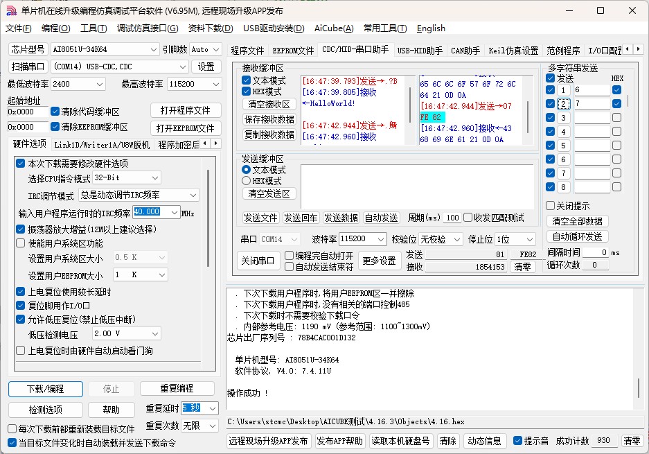

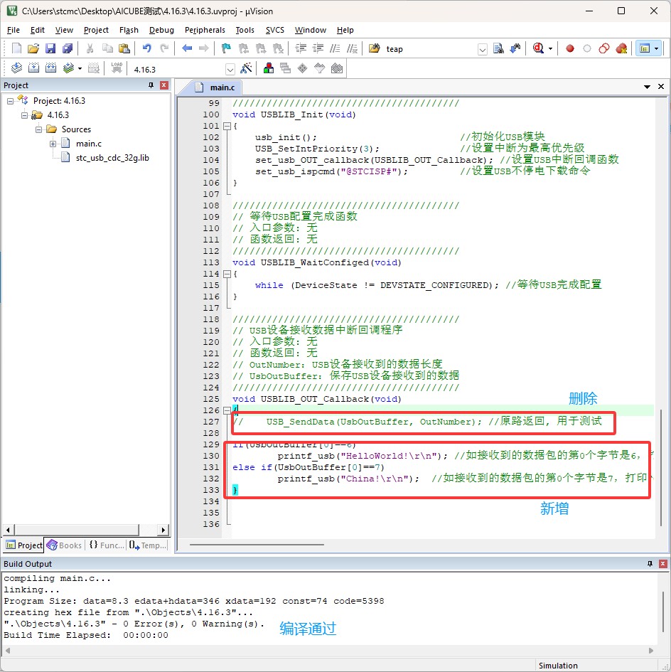

实验三:  中断方式,单片机USB中断接收服务函数收到命令后,
与之前不同
创建项目后自动打开keil软件,修改程序
编译通过 后下载程序

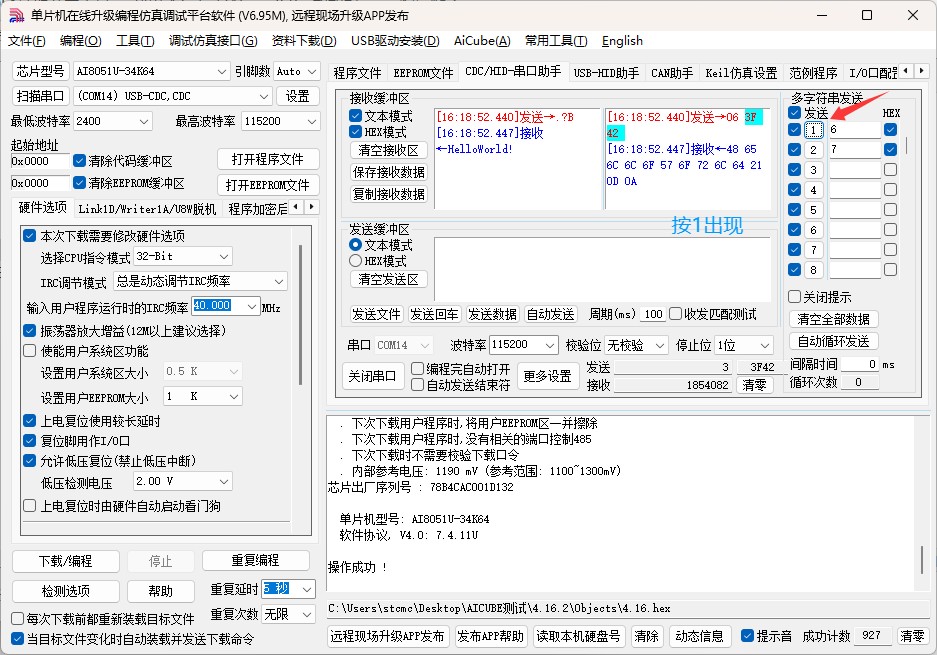

程序运行效果如下
代码如下:

// USB设备接收数据中断回调程序
// 入口参数: 无
// 函数返回: 无
// OutNumber:USB设备接收到的数据长度
// UsbOutBuffer:保存USB设备接收到的数据
    if(UsbOutBuffer[0]==6)
else if(UsbOutBuffer[0]==7)
        printf_usb("China!\r\n");  //如接收到的数据包的第0个字节是7,打印“China!"
