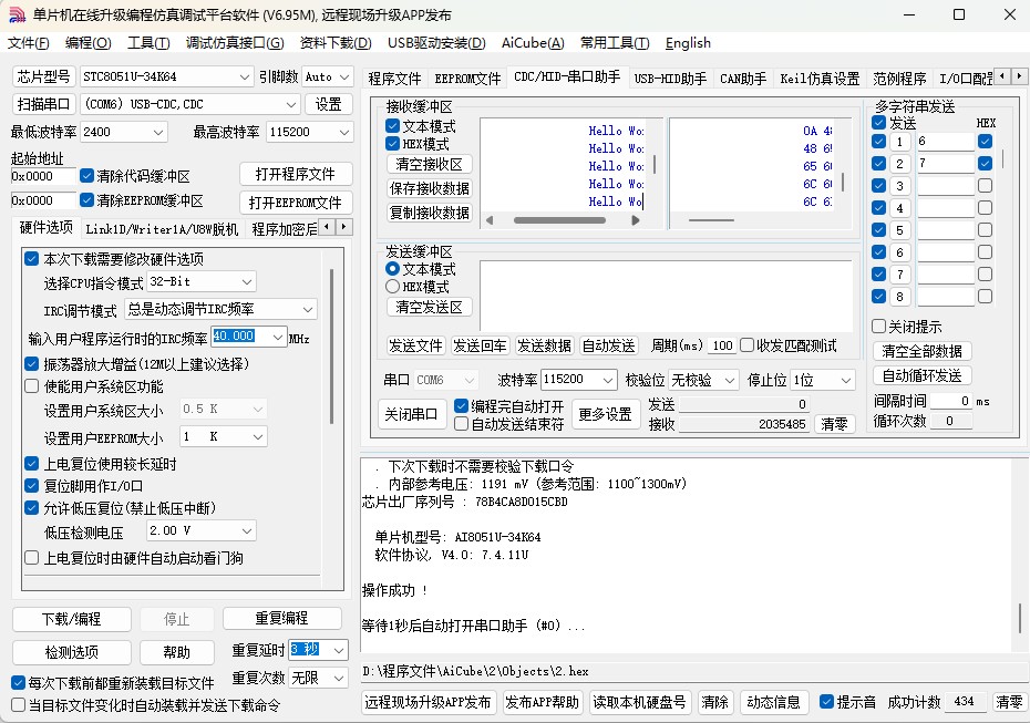

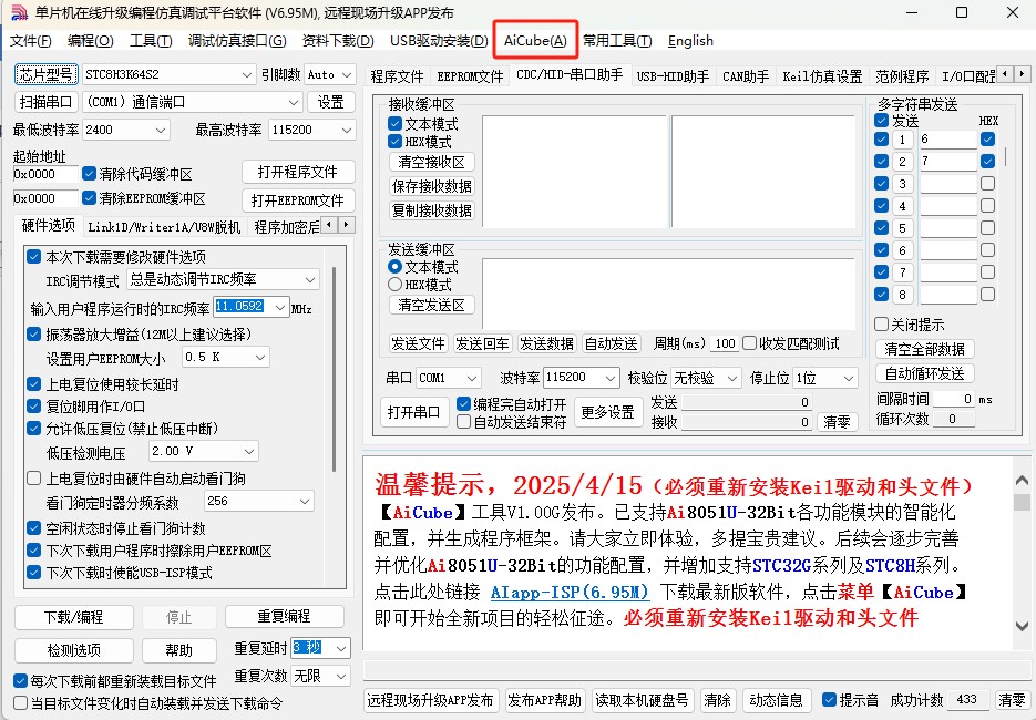

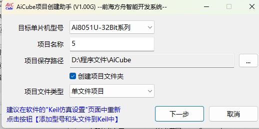

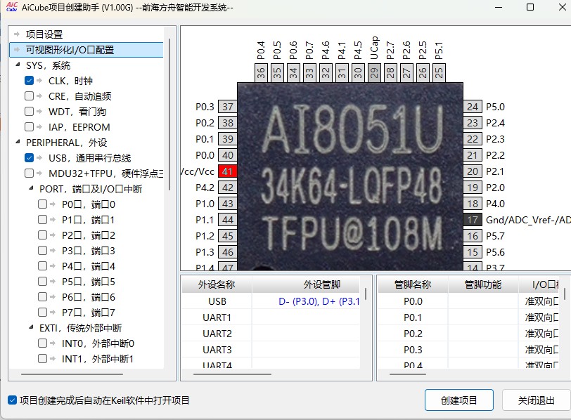

1:打开AiCube工具
2:创建项目名称
3:勾选USB,通用串行总线

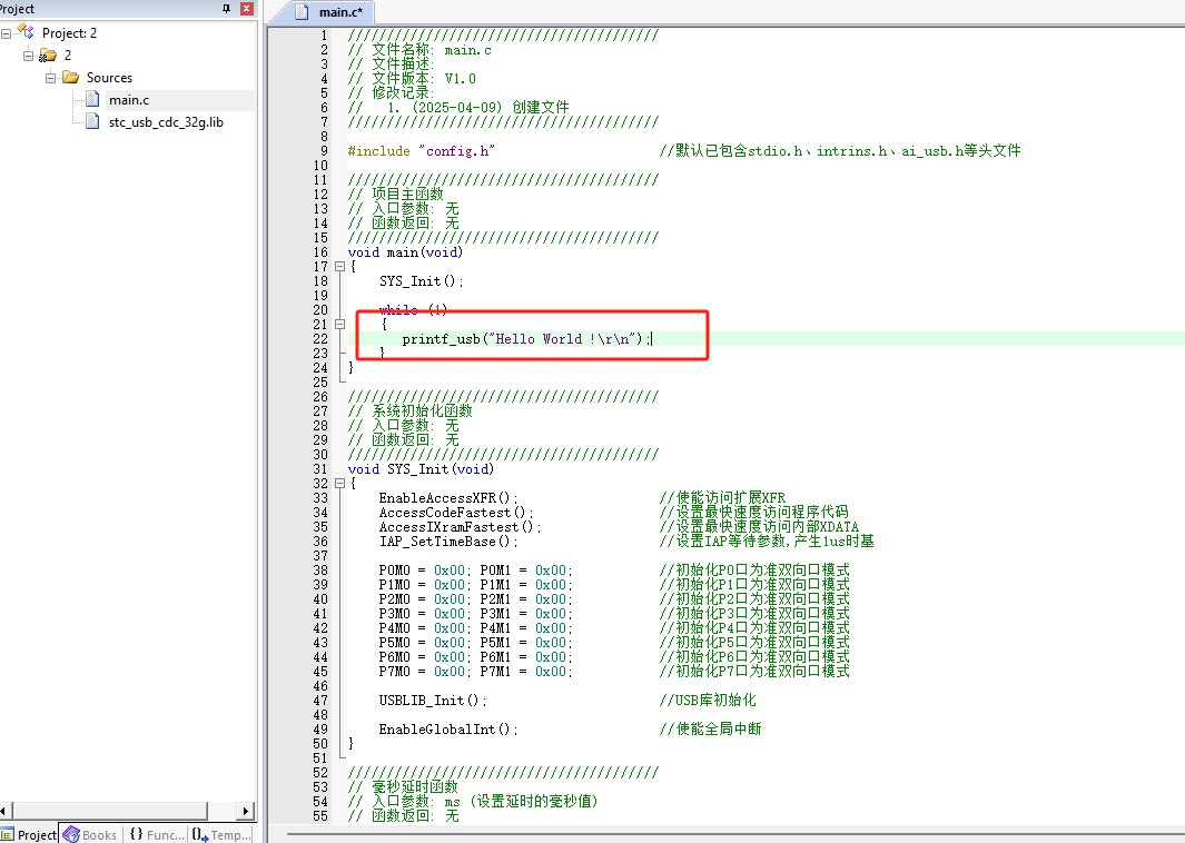

4:在代码中添加 printf_usb("Hello World !\r\n");
5:连接AI8051U实验箱,进入USB下载模式,下载hex文件,可见CDC/HID-串口助手一直在打印“Hello World !”。

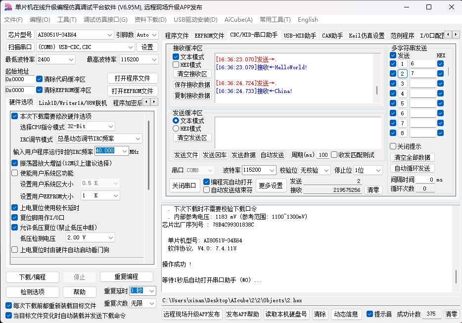

AiCube 实验二:  查询方式,查询到电脑命令后,
                           printf_usb("Hello World !\r\n")或其他
1:打开AiCube工具
2:创建项目名
3:勾选CLK、时钟,USB、通用串行总线

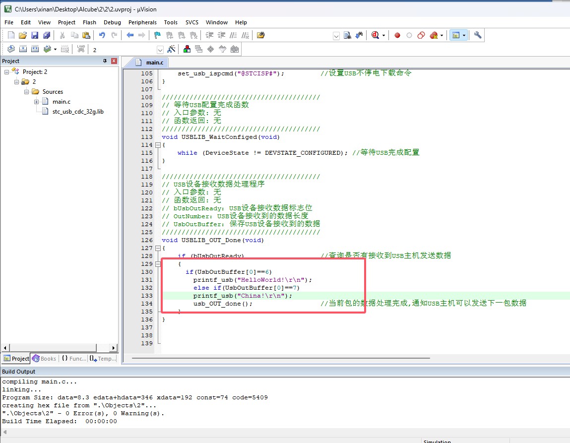

4:将下面这段程序
USB_SendData(UsbOutBuffer, OutNumber); //用户修改本行程序去达到自己的目的
改成:
if(UsbOutBuffer[0]==6)
else if(UsbOutBuffer[0]==7)
        printf_usb("China!\r\n");  //如接收到的数据包的第0个字节是7,打印“China!"
5:连接AI8051U实验箱,进入USB下载模式。下载hex文件
按下按键6串口发送并接收“Hello World!”,按下按键7串口发送并接收“China!”

 楼主| 发表于 2025-4-9 16:13:55 | 显示全部楼层

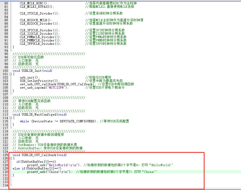

AiCube 实验三:   中断方式,单片机USB中断接收服务函数收到命令后,
1:打开AiCube工具
2:创建项目名称
3:勾选CLK、时钟,USB、通用串行总线。
4:将下面这段程序
    USB_SendData(UsbOutBuffer, OutNumber); //将接收的数据,直接送回主机,用于演示测试
改成:
