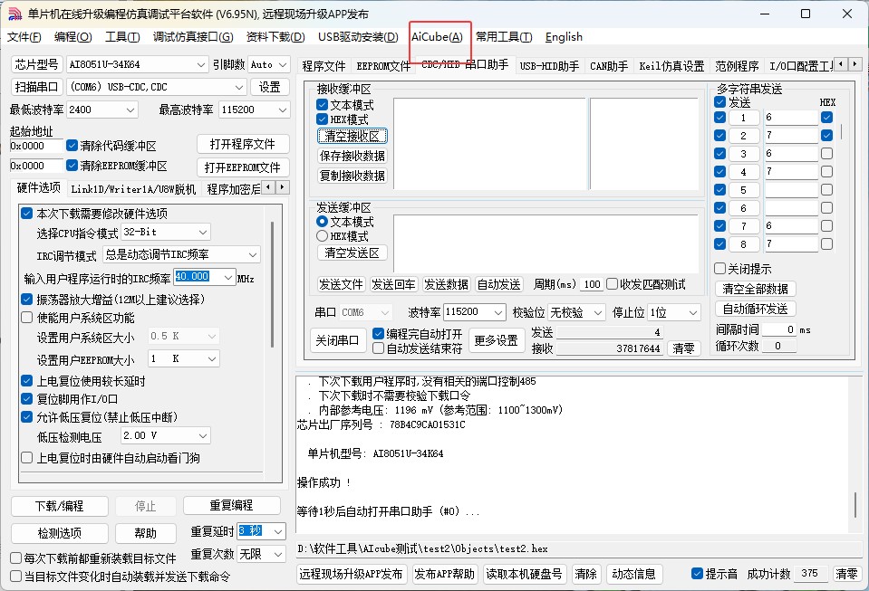

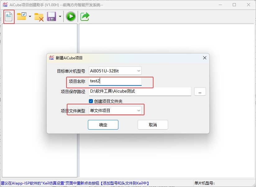

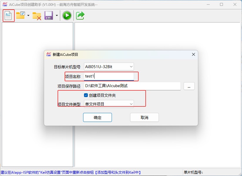

1.在STC-ISP软件中打开AiCube工具
2.创建项目名称,点击确定
3.勾选USB通用串行总线,保存项目并生成代码

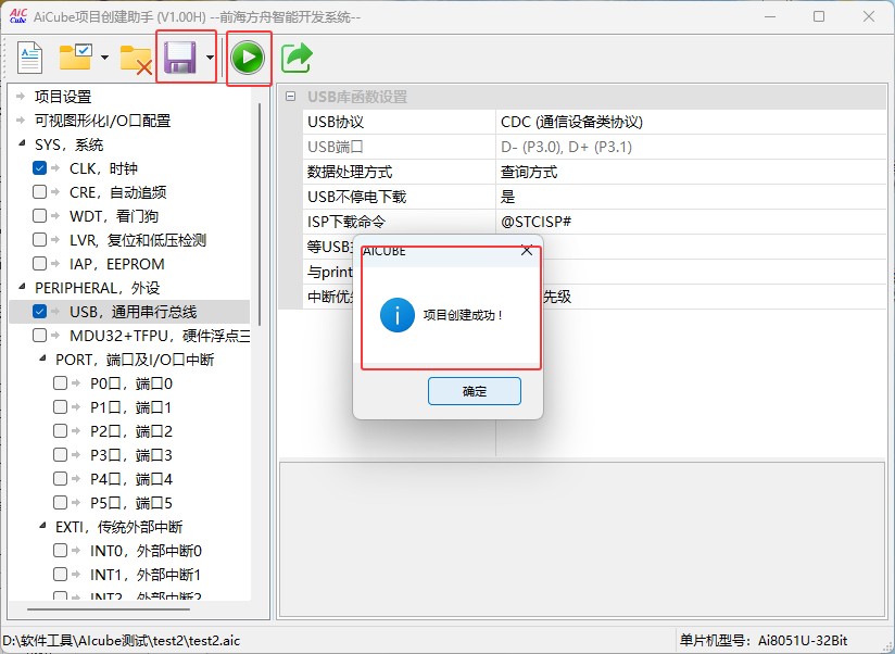

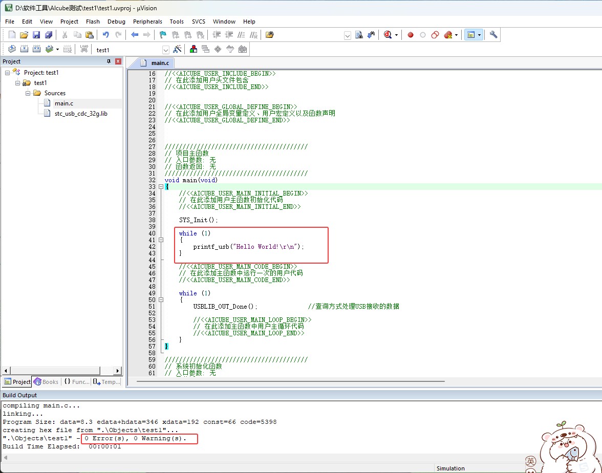

4.在代码中添加  printf_usb("Hello World !\r\n");点击编译

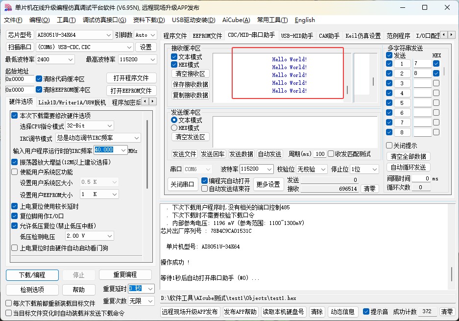

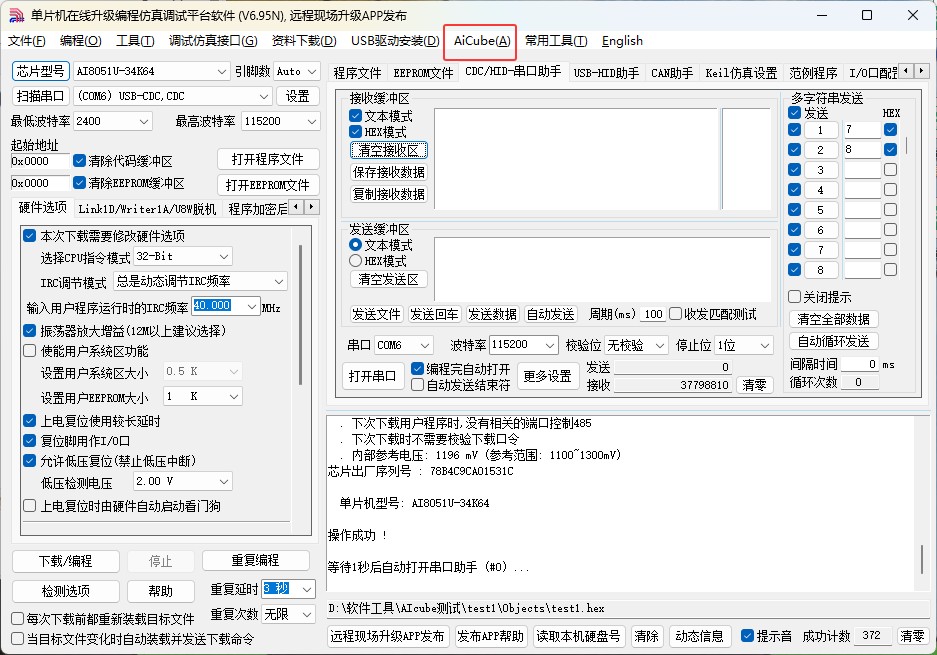

5.连接AI8051U实验箱,进入USB下载模式,打开刚刚保存的Hex文件,点击下载。
可看见CDC/HID-串口助手一直在打印“
Hello World !”。

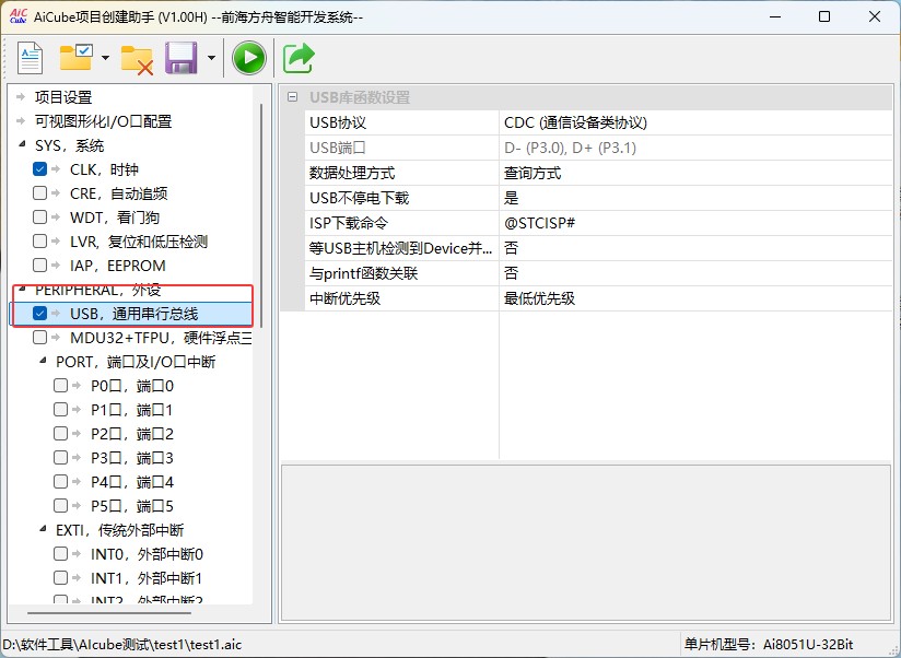

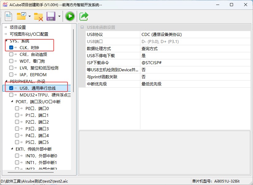

1.
2.创建项目名称,然后点击确定
3.
勾选CLK、时钟,USB、通用串行总线,保存项目并生成代码

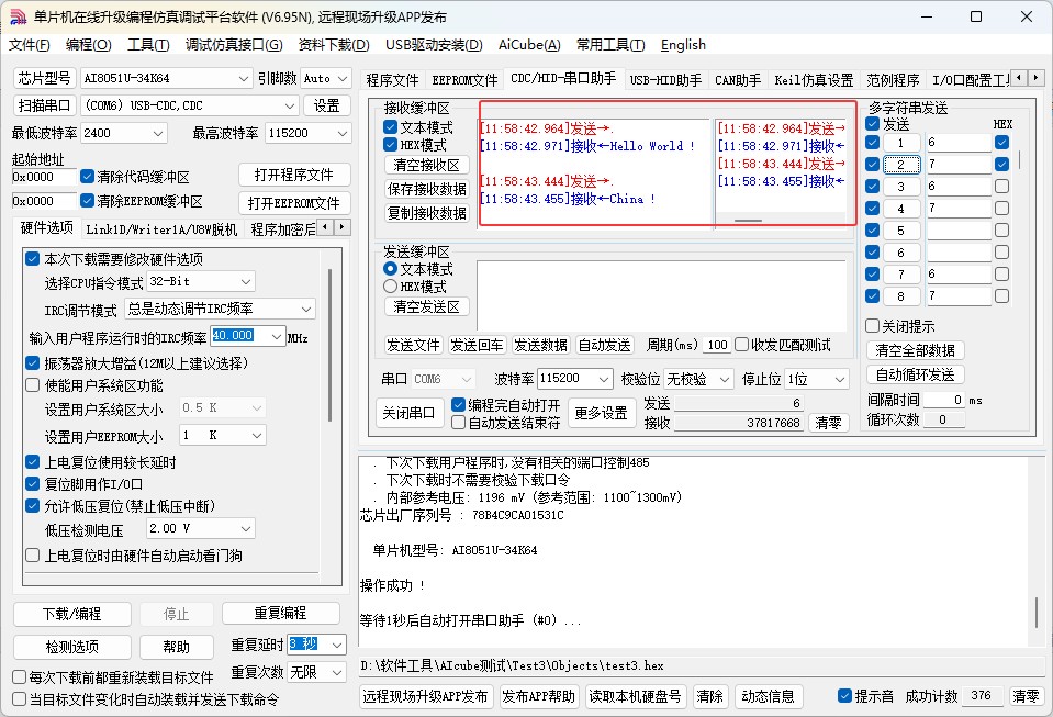

点击编译

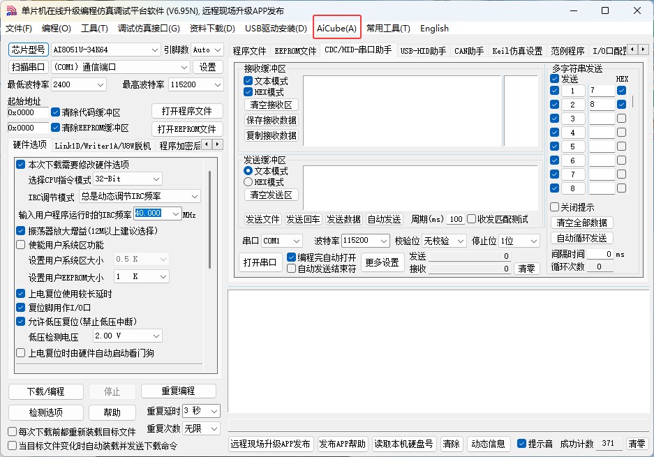

5.连接AI8051U实验箱,打开刚刚保存的Hex文件,点击下载。
按下按键6串口发送并接收“Hello World!”,按下按键7串口发送并接收“China!”

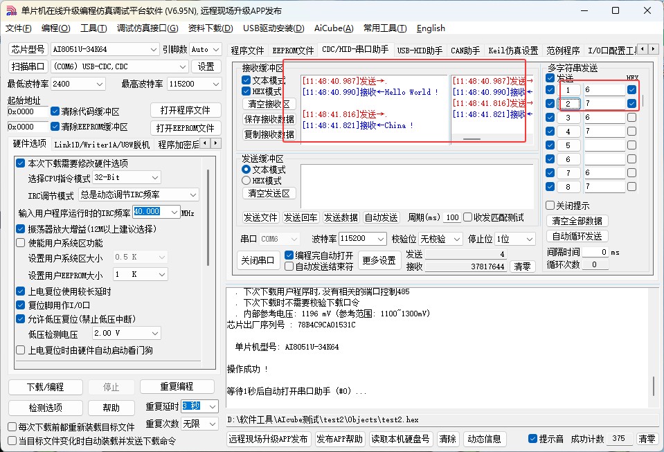

  • 打卡总天数:31
  • 最近打卡:2025-10-31 11:38:56
44
667
667
发表于 2025-4-9 13:56:02 | 显示全部楼层

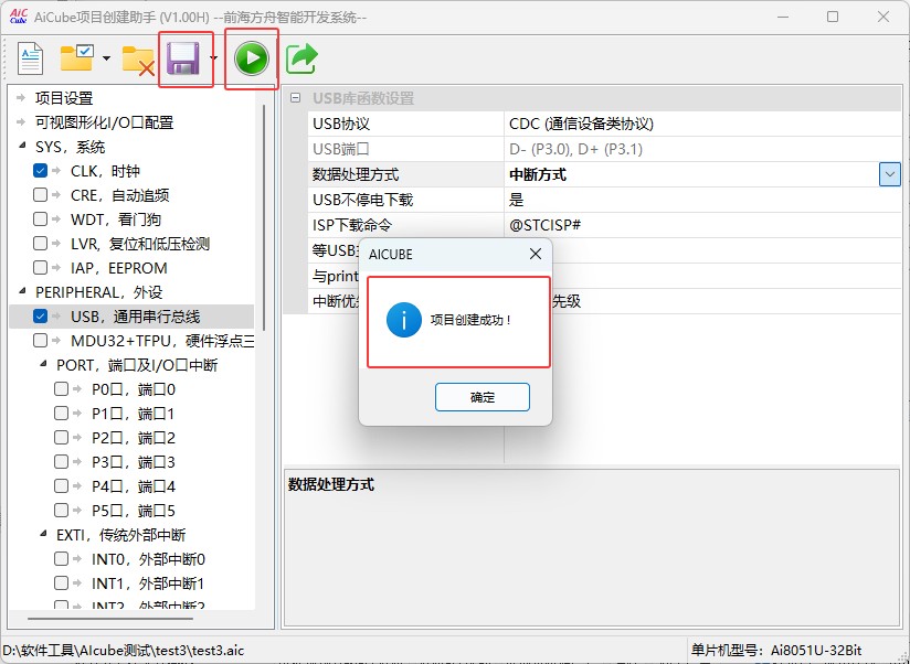

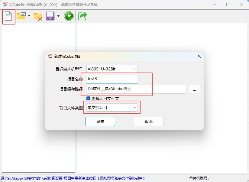

1.打开
AiCube工具
2.勾选CLK、时钟,USB、通用串行总线
数据处理方式为中断方式,保存项目并生成代码
3.在程序中添加“set_usb_OUT_callback(USER_USBLIB_OUT_Callback);
设置 USB 中断服务程序可以调用的回调函数
点击编译
4.连接AI8051U实验箱,打开刚刚保存的Hex文件,点击下载。
