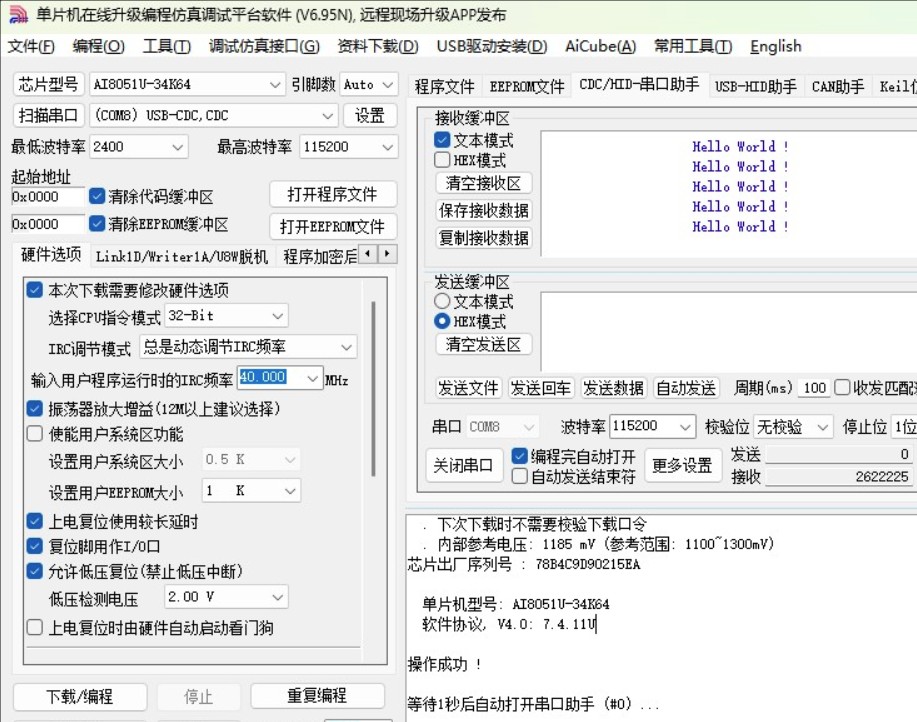

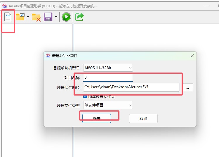

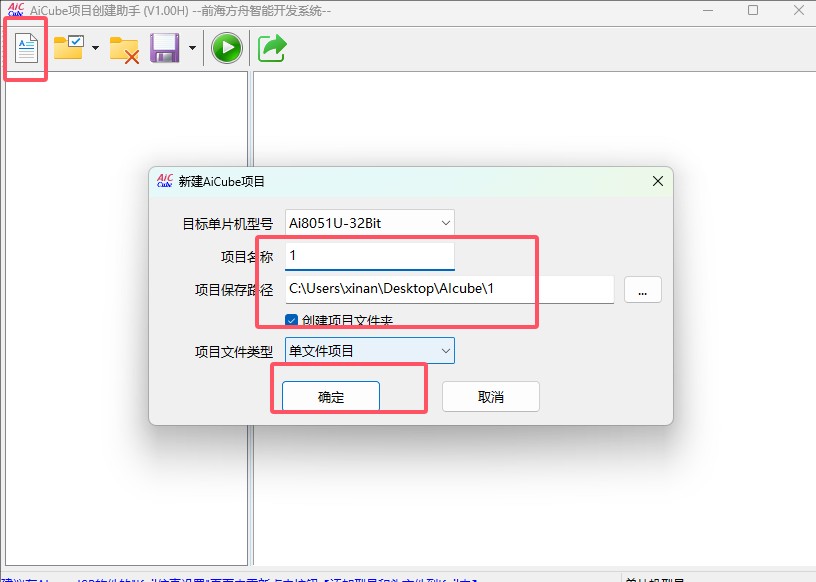

1、在STC-ISP软件中打开AiCube工具。
2、创建项目名称,点击下一步。
3、勾选USB,通用串行总线,点击创建项目。
4、在代码中添加  printf_usb("Hello World !\r\n");点击编译。

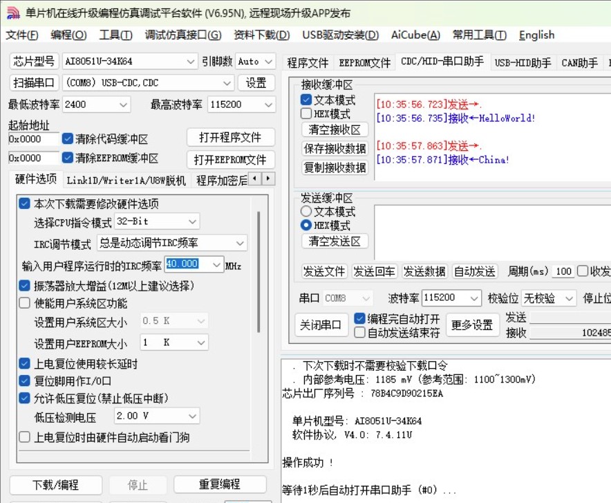

5.测试效果:
6.代码:

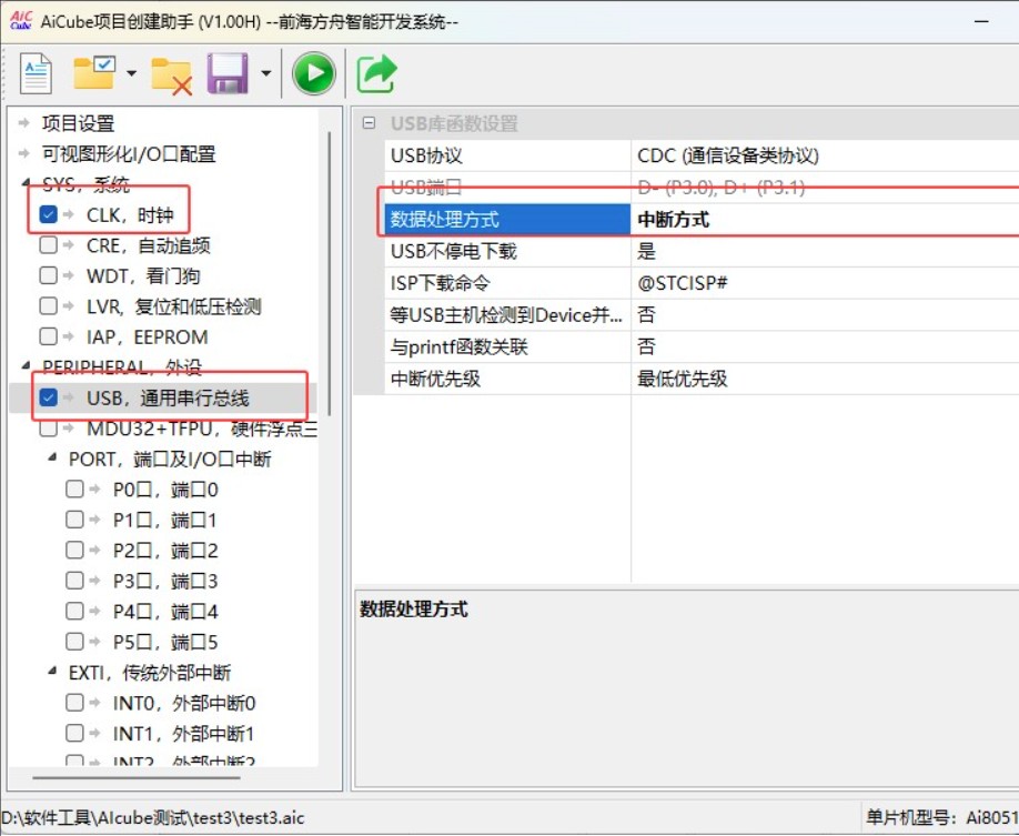

2、创建项目名称,点击下一步。
3、勾选CLK、时钟,USB、通用串行总线,创建项目。

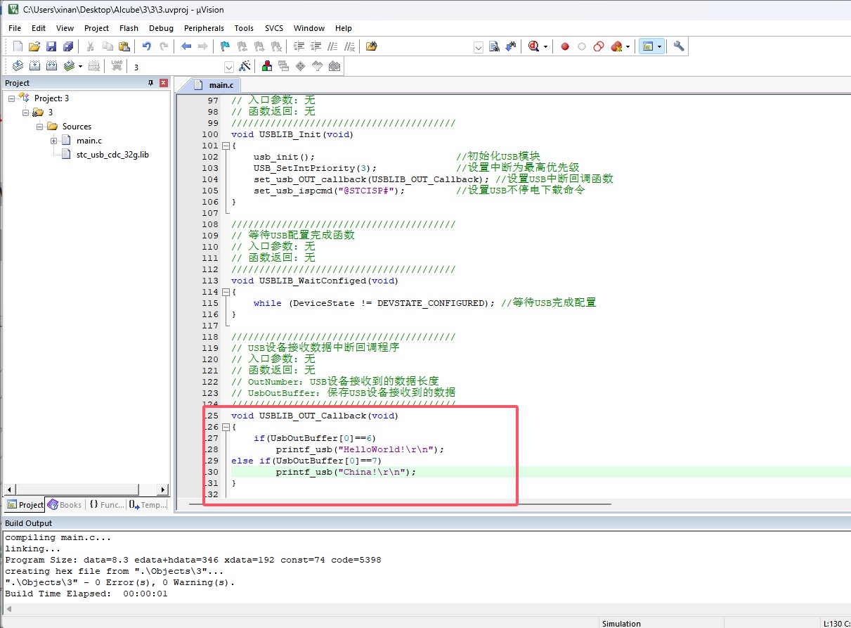

4、在while(1)中添加
if(bUsbOutReady)        //查询是否有接收到数据
           if (UsbOutBuffer[0] == 6)
            //接收到数据6后打印“HelloWorld!”
           else if(UsbOutBuffer[0] == 7)
           printf_usb("China !\r\n");
            //接收到数据7后打印“China!”

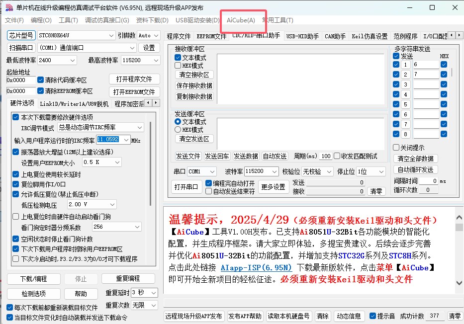

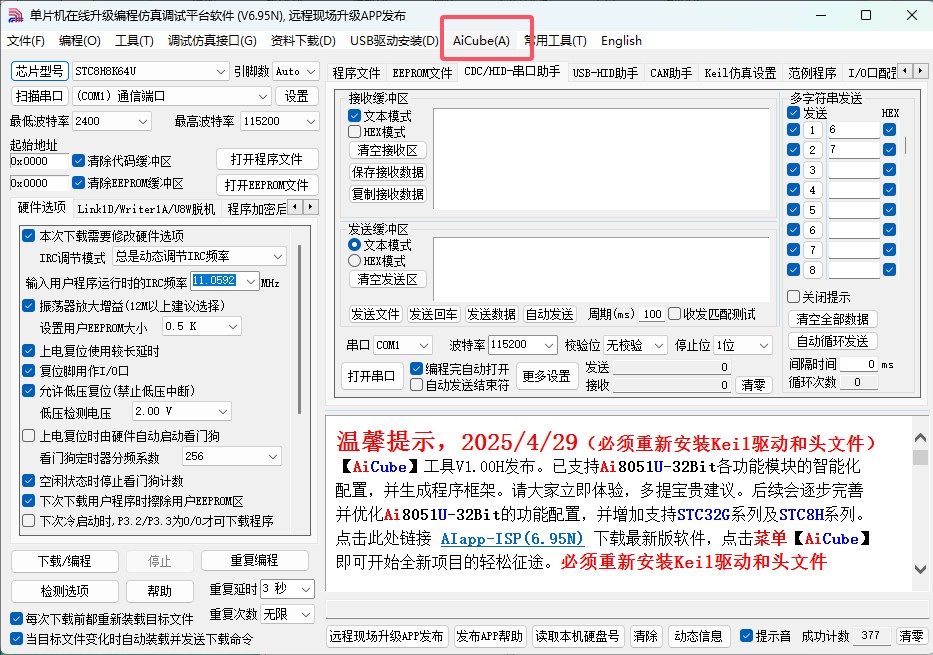

           USBLIB_OUT_Done();  //查询方式处理USB接收的数据
        };点击编译。
5.测试效果:
6.代码:

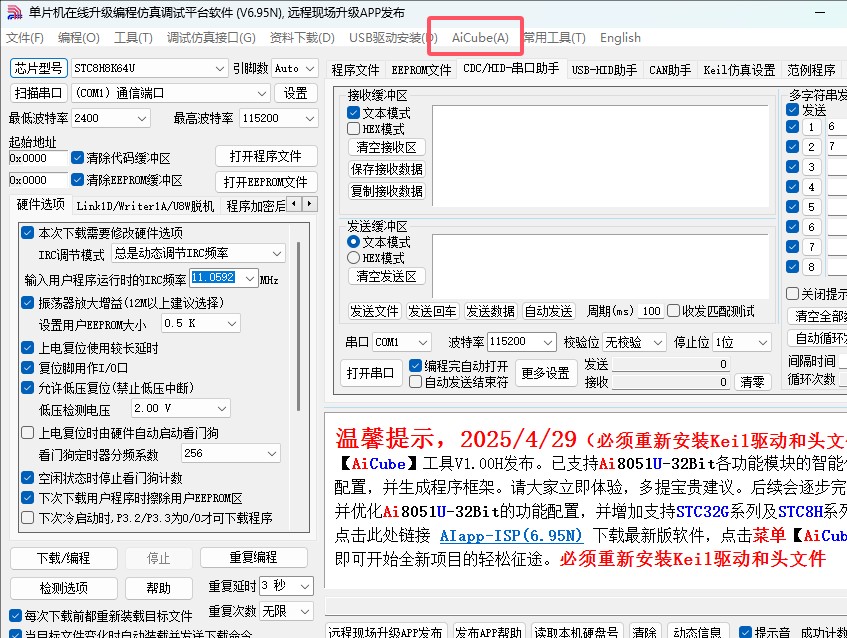

2、创建项目名称,点击下一步。
点击创建项目。
4、在程序中添加代码,点击编译。
5.测试效果:
6.代码:

  if(UsbOutBuffer[0]==6)
else if(UsbOutBuffer[0]==7)
        printf_usb("China!\r\n");  //如接收到的数据包的第0个字节是7,打印“China!"
