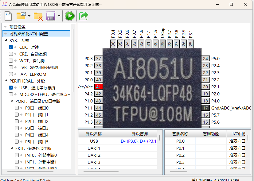

AiCube 实验一:printf_usb("Hello World !\r\n"),
                           第一个完整的C语言程序

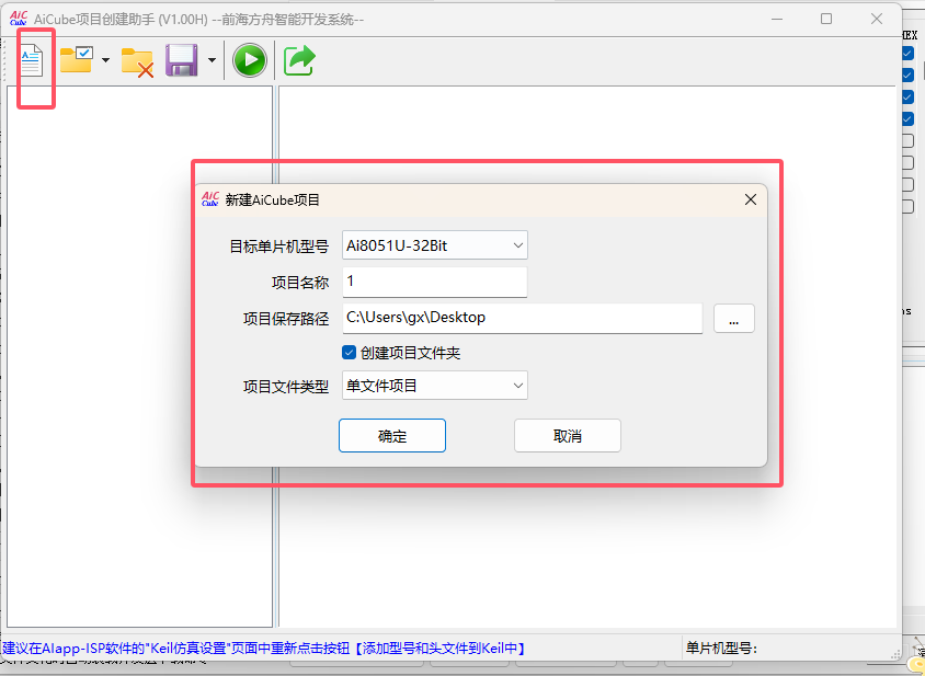

1、在STC-ISP软件中打开AiCube工具
2.创建项目名称,点击下一步
3.勾选USB,通用串行总线
4.在代码中添加  printf_usb("Hello World !\r\n");
5.连接AI8051U实验箱,按住P32不放,按一下Power键后松开,松开P32,进入USB下载模式

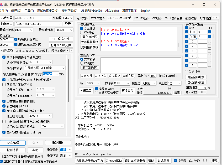

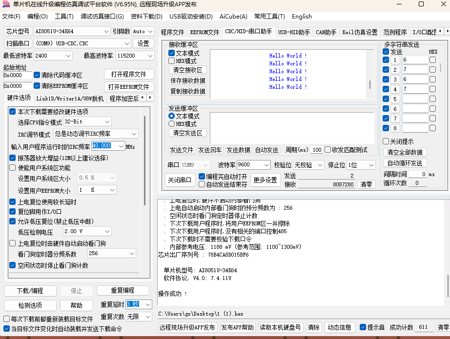

   打开刚刚保存的Hex文件,点击下载。可看见CDC/HID-串口助手一直在打印“Hello World !”。

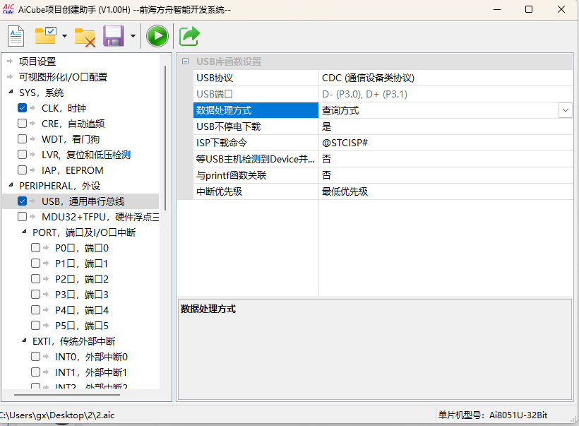

AiCube 实验二:  查询方式,查询到电脑命令后,
                           printf_usb("Hello World !\r\n")或其他

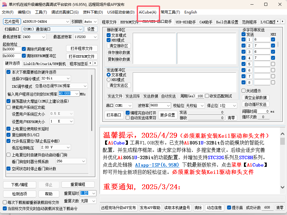

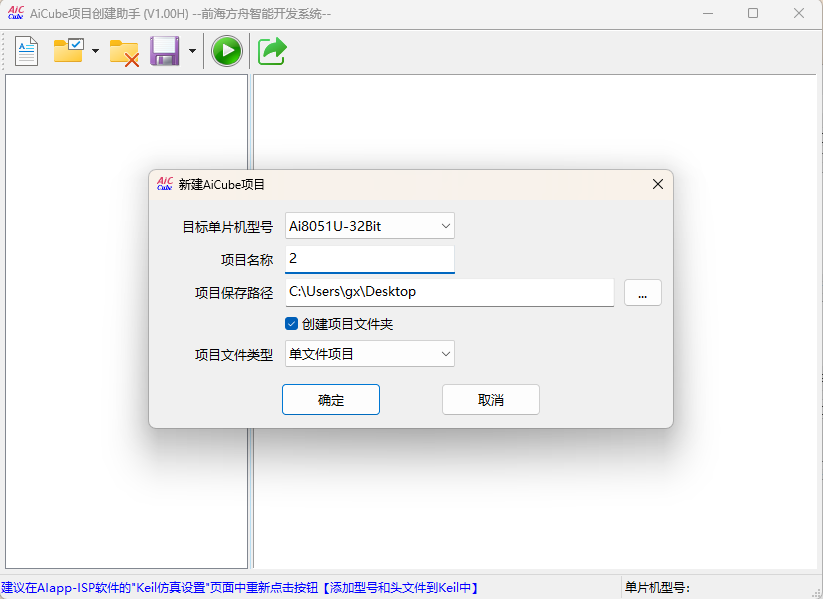

2.创建项目名称,点击下一步
3.勾选CLK、时钟,USB、通用串行总线,数据处理方式选择查询方式

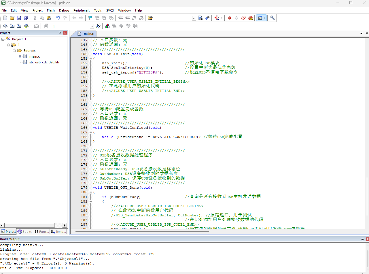

4.项目创建成功后,Keil 自动打开该【项目文件],在程序里
添加下面这段代码:
if(UsbOutBuffer[0]==6)
else if(UsbOutBuffer[0]==7)
        printf_usb("China!\r\n");  //如接收到的数据包的第0个字节是7,打印“China!"

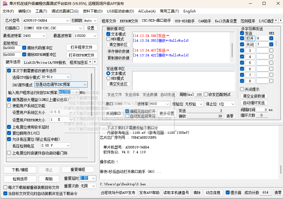

5.连接AI8051U实验箱,按住P32不放,按一下Power键后松开,松开P32,进入USB下载模式。
打开刚刚保存的Hex文件,点击下载。
按下按键6串口发送并接收“Hello World!”,按下按键7串口发送并接收“China!”

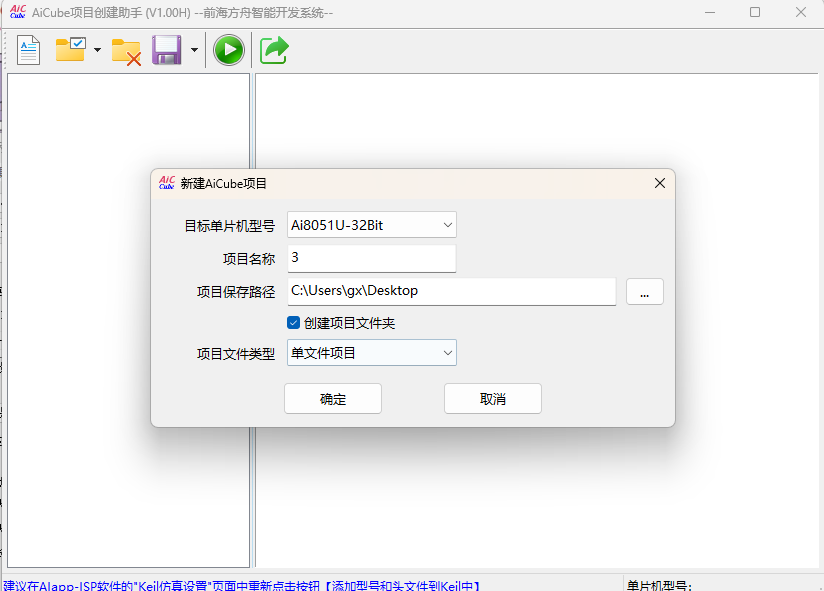

2.创建项目名称,点击下一步
数据处理方式选择“中断方式”,中断优先级选择“最高优先级”

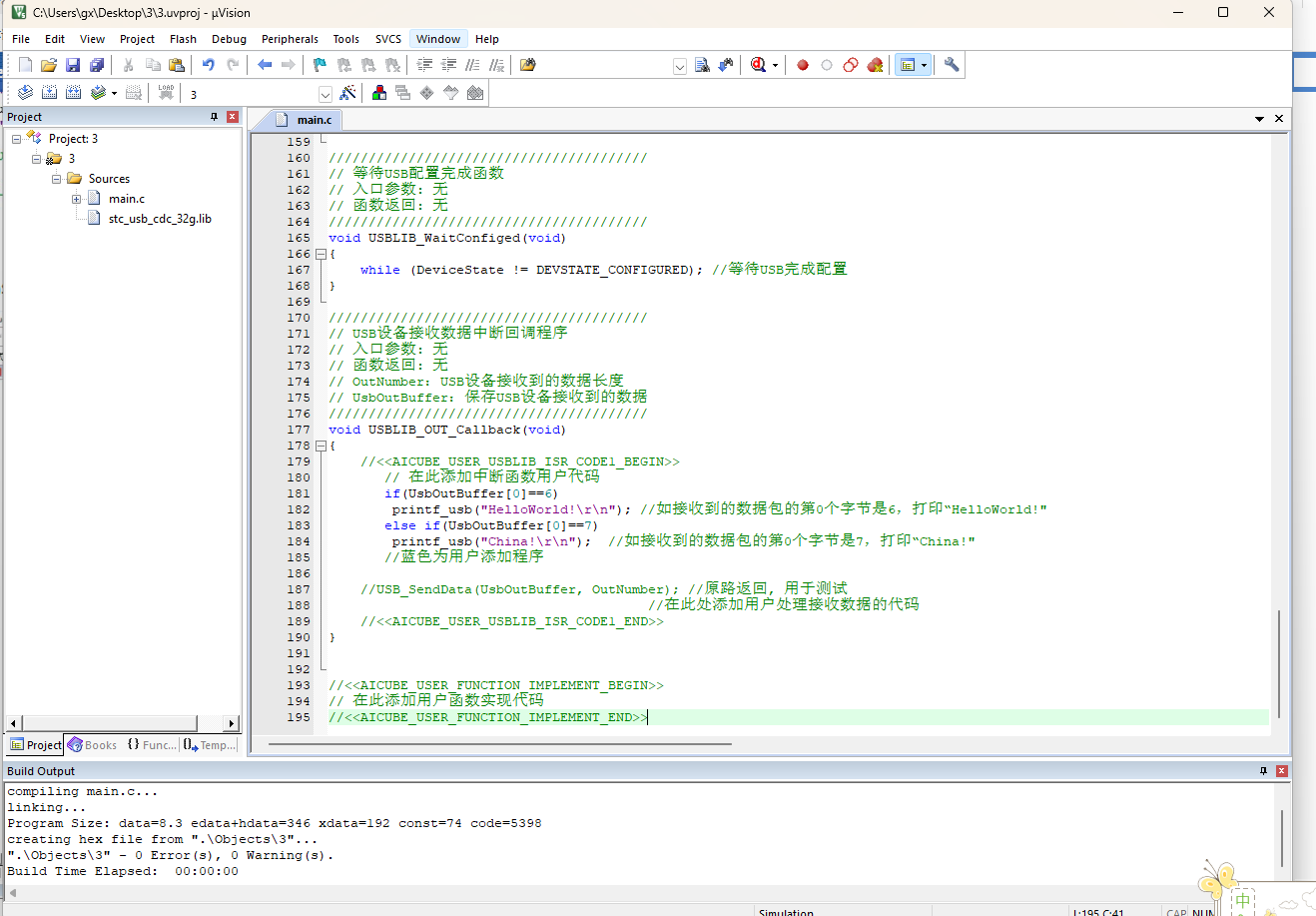

4.项目创建成功后,Keil 自动打开该【项目文件】
在程序里添加:
打开刚刚保存的Hex文件,点击下载。
