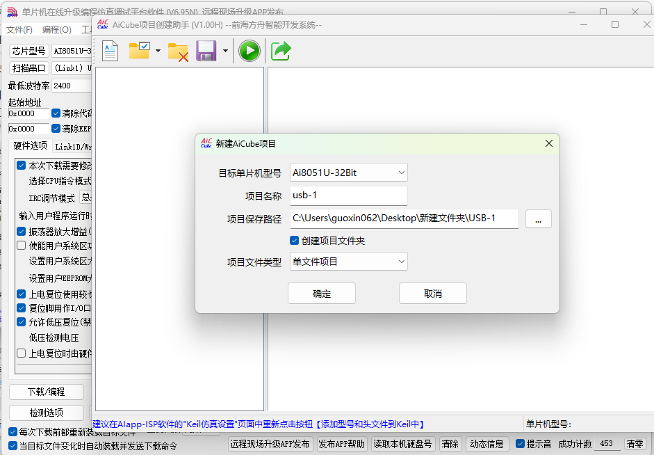

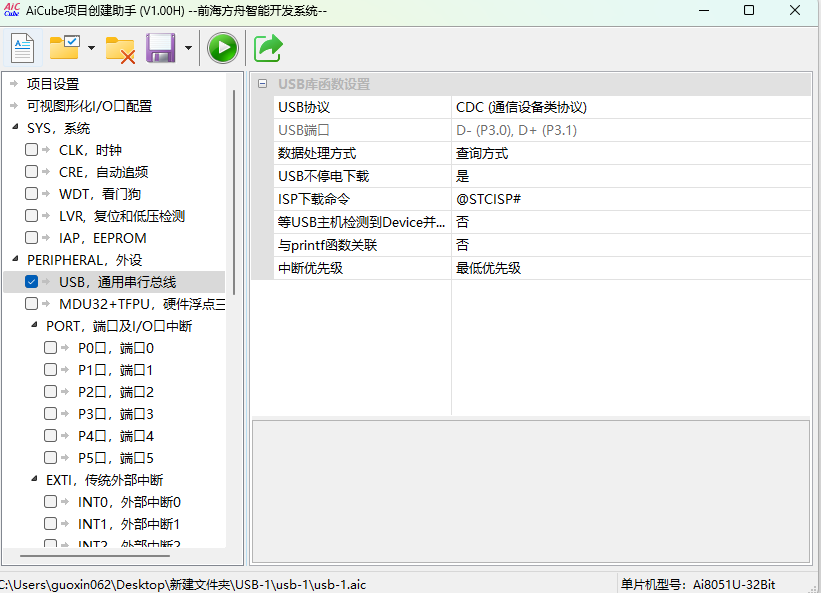

1、在AIapp-ISP软件中打开AiCube,创建项目名称,点击下一步
2、勾选“USB,通用串行总线”,创建项

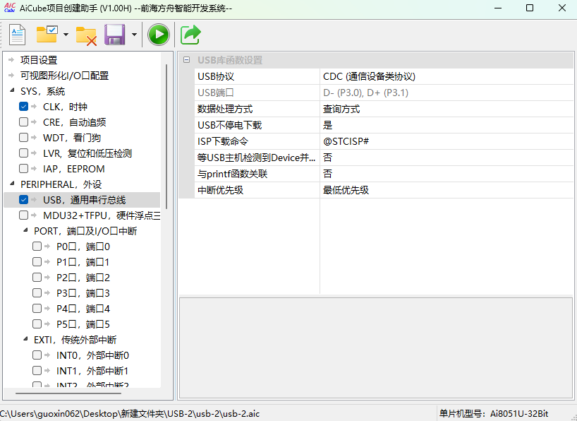

2、勾选“CLK、时钟”,“USB,通用串行总线”,创建项目
3、项目创建成功后,Keil 自动打开该项目文件,修改程序

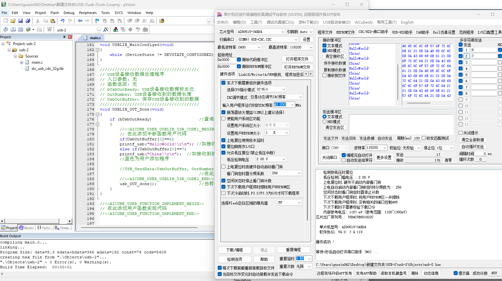

连接AI8051U实验箱,按住P32不放,按一下Power键后松开,松开P32,进入USB下载模式。
打开刚刚保存的Hex文件,点击下载。
按下按键6串口发送并接收“Hello World!”,按下按键7串口发送并接收“China!”

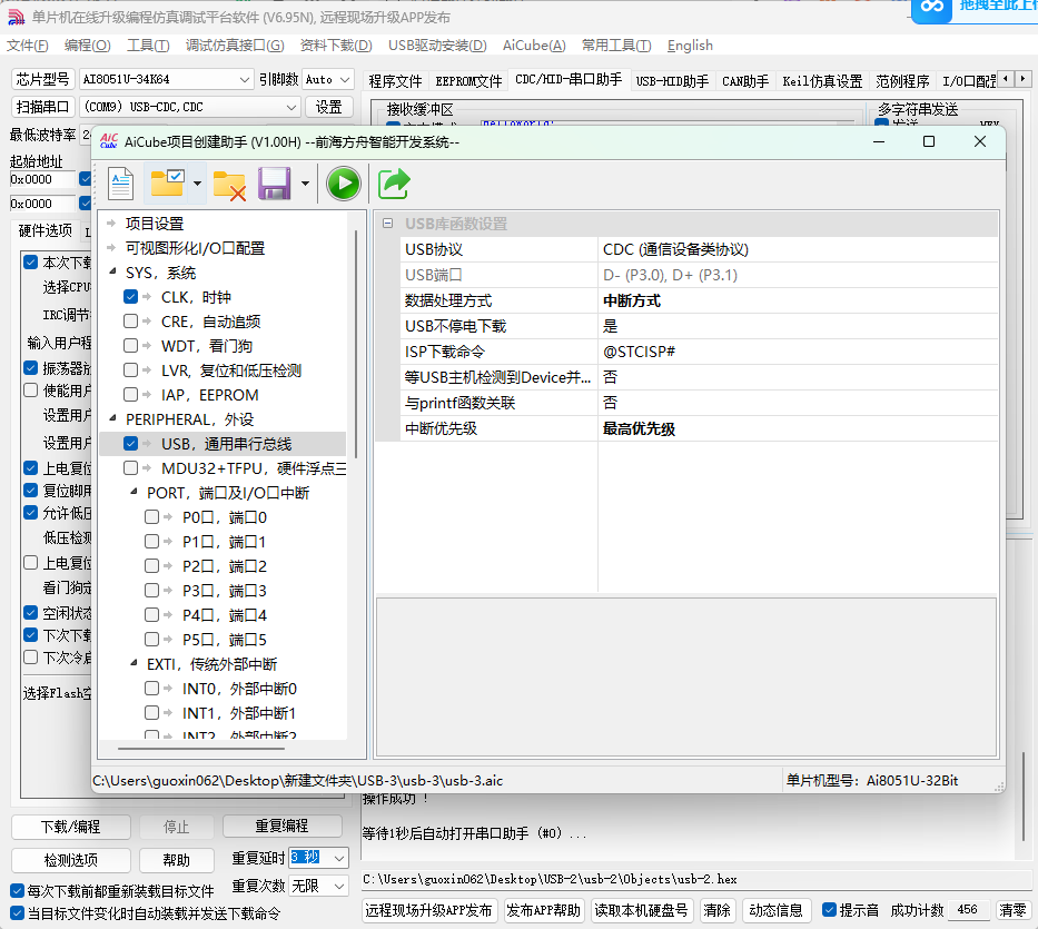

数据处理方式选择“中断方式”,中断优先级选择“最高优先级”,创建项目
3、项目创建成功后,Keil 自动打开该【项目文件】
