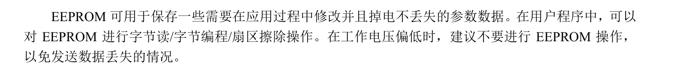

规格书: EEPROM操作电压问题请教-1.png
这里的电压偏低是指多少?有没有一个值,假如我用的VDD是3.3V,那么多少电压是偏低?谢谢!

请问用的是什么型号呢,看下低压检测电压值

8H1K17,低压检测值好几个,以最低值认为是电压偏低吗?
当电压低于设定的低压检测门槛电压时,建议不要进行EEPROM操作  详情 回复 发表于 2023-4-7 08:49

好的,谢谢,但是如果我不设置低压检测呢?是否就不存在这个问题了?,所以我的意思是“ 工作电压偏低”,是否有个绝对值,比如2V, 或者其他任意电压值,不仅仅跟低压检测有关。
如果开启了低压复位功能的话,电压就不能低于低压检测电压,否则会产生复位。没有开启低压复位功能的话,就不能低于芯片正常工作电压。  详情 回复 发表于 2023-4-7 13:14

STC8H1K系列,电压偏低是 1.9V 以下
