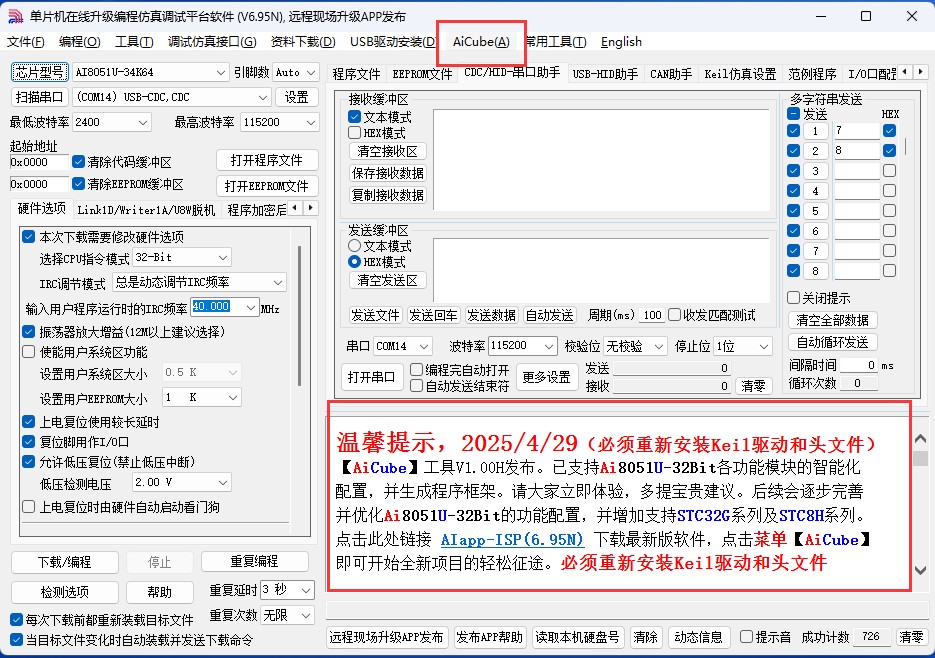

1.到官网下载最新的软件: AIapp-ISP V6.95N
https://www.stcai.com/
2.重新安装Keil驱动和头文件

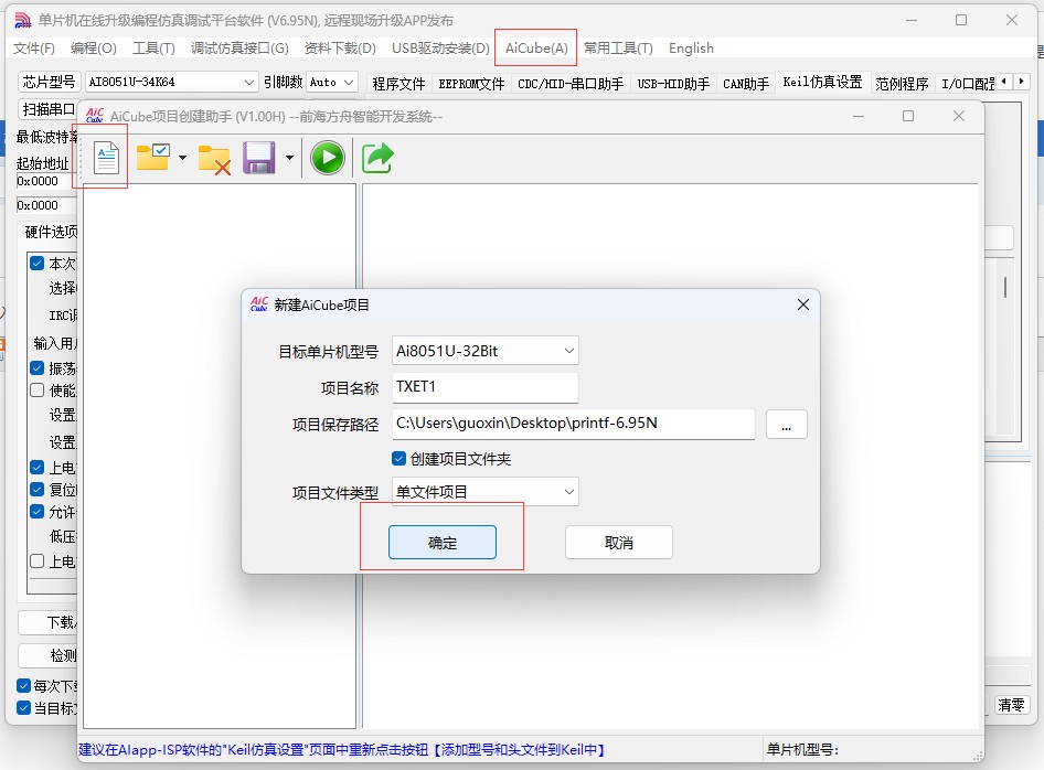

3.打开【AiCube】

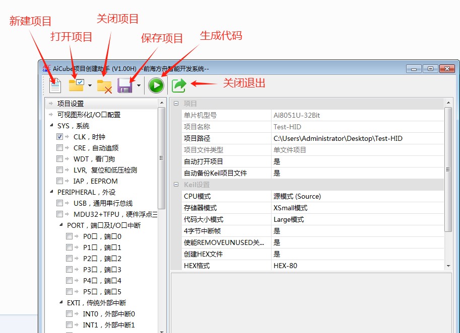

双击图标,即可打开 Alapp-ISP 软件界面,找到“AiCube(A)”菜单,如下图:
4.使用Aicube创建项目:
5.添加程序,编译通过:

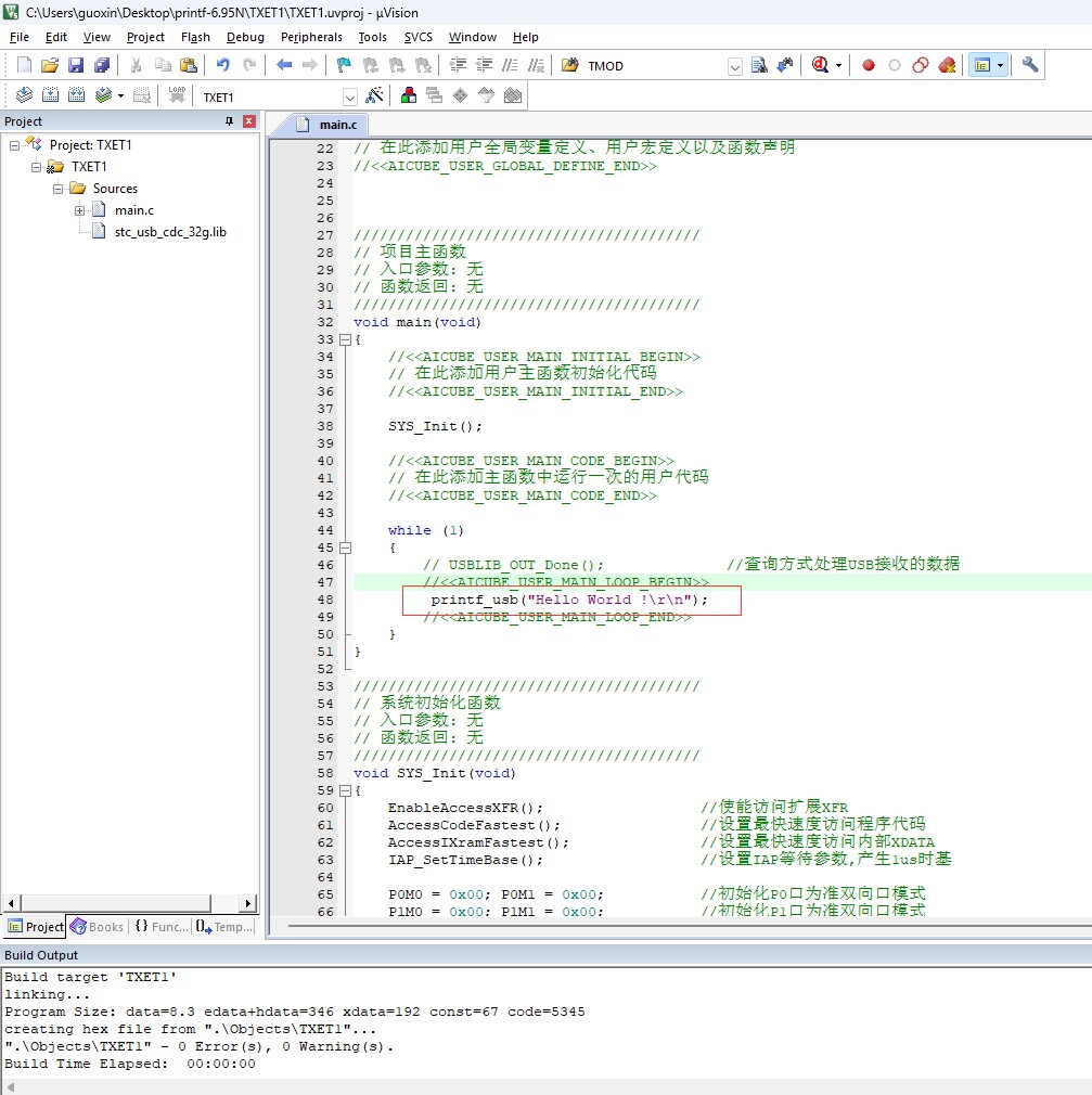

6.测试效果:
7.源代码:

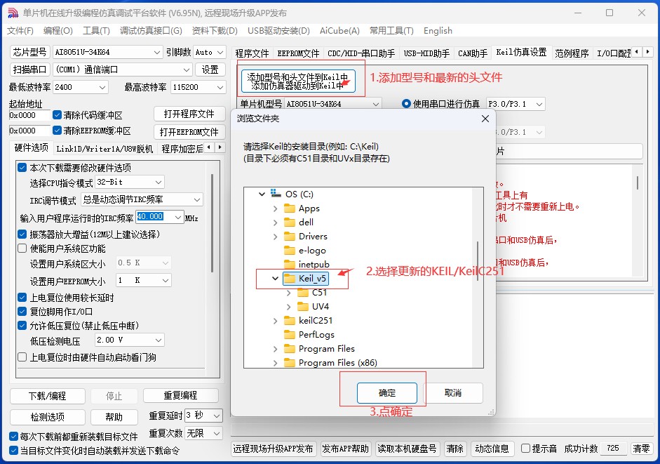

2.重新安装Keil驱动和头文件:

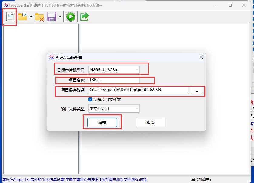

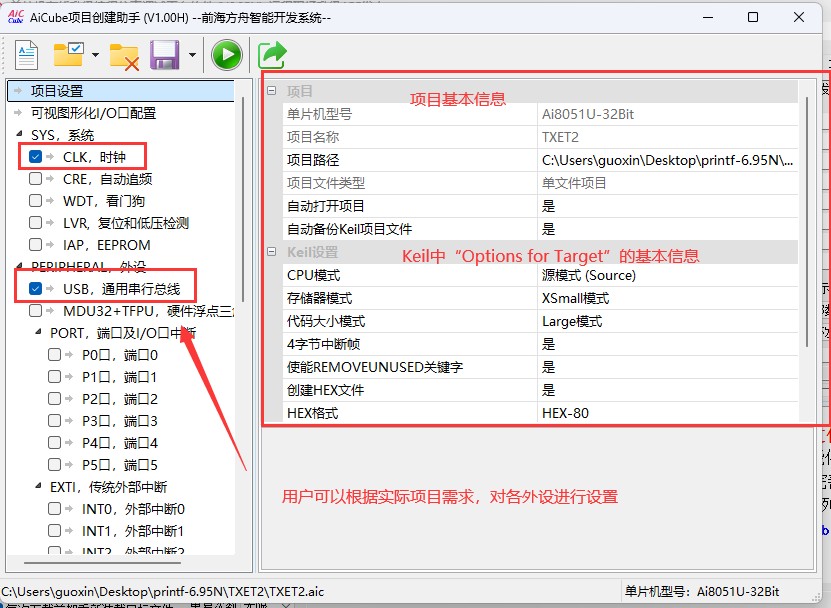

4.使用Aicube创建项目:

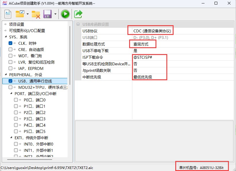

5.因本项目用到 USB 功能,要加载 USB 库函数、代码中要有 USB 初始化、USB-CDC 协议等,
使用【AiCube】助手根据本项目的实际需求,对配置进行如下修改:
6.点击“创建项目按钮”,【AiCube】助手提示:“项目创建成功!”,如下图:
7.添加程序,并编译通过:

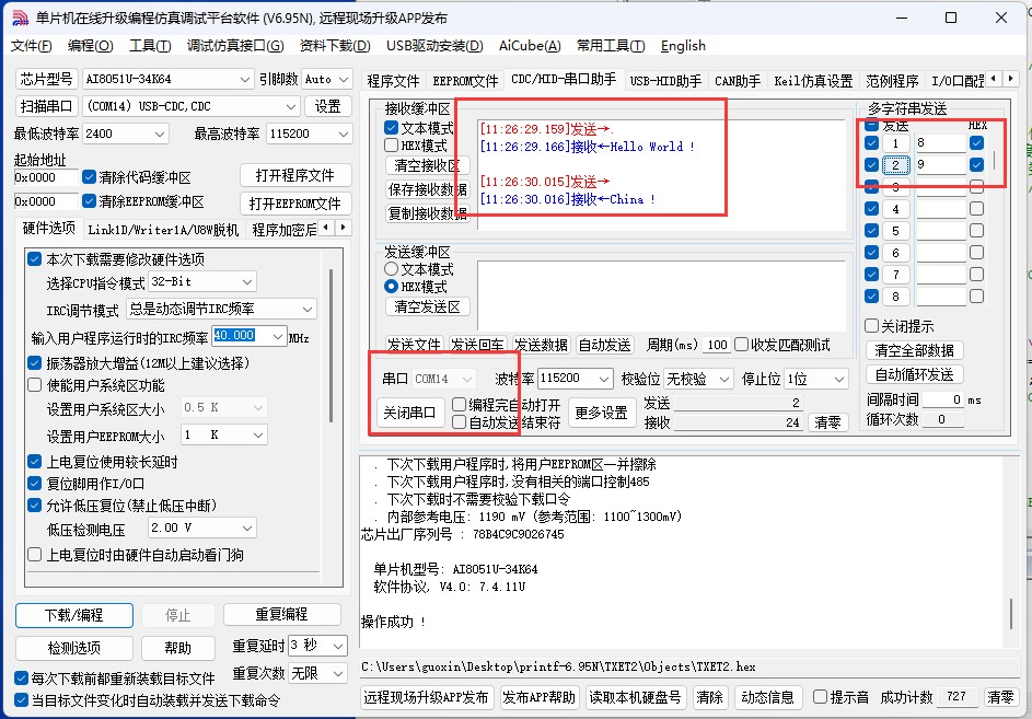

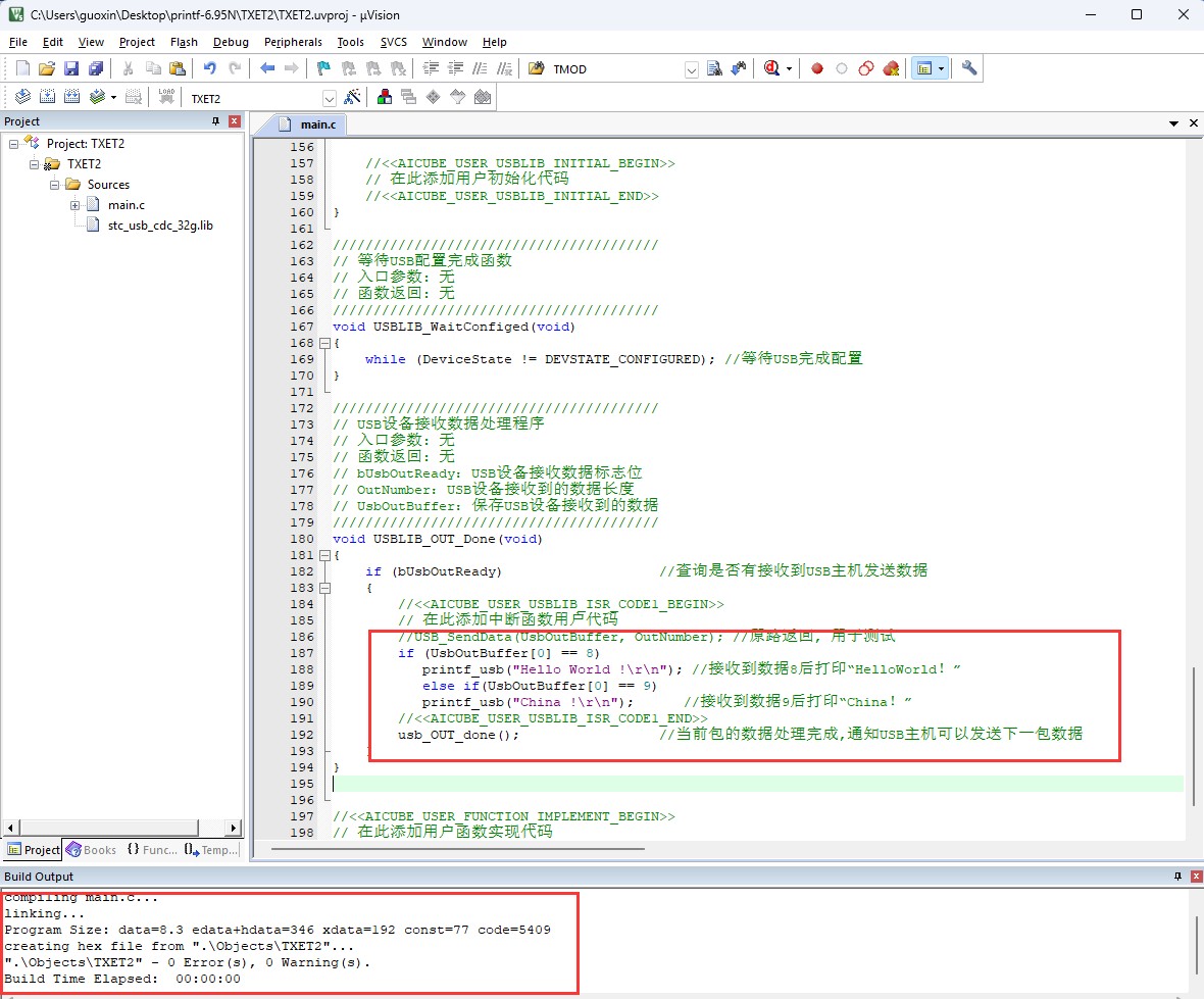

8.实验效果:
9.实验源代码:

void USBLIB_OUT_Done(void)
        // 在此添加中断函数用户代码
        if (UsbOutBuffer[0] == 8)
           printf_usb("Hello World !\r\n"); //接收到数据8后打印“HelloWorld!”
           else if(UsbOutBuffer[0] == 9)
           printf_usb("China !\r\n");      //接收到数据9后打印“China!”
// 在此添加用户函数实现代码

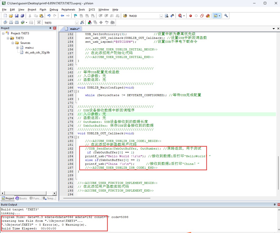

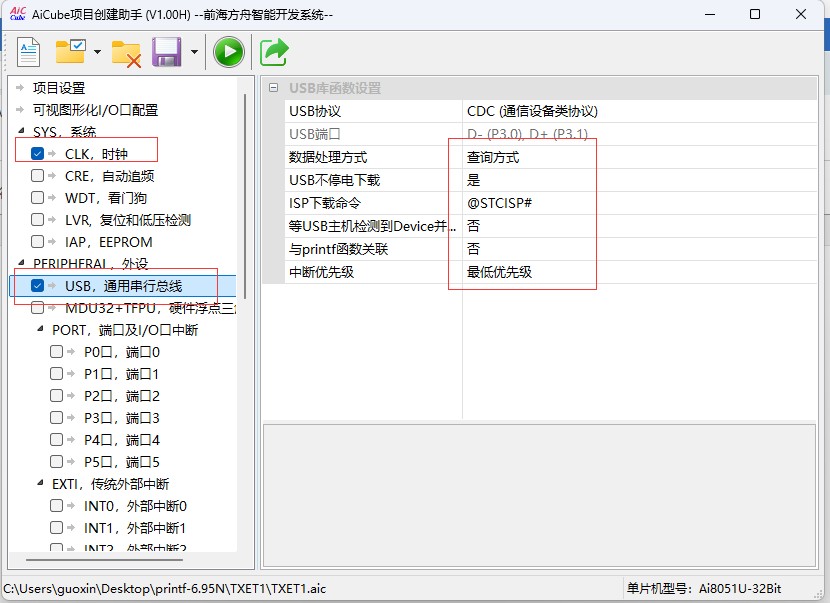

 楼主| 发表于 2025-4-9 13:46:00 | 显示全部楼层
2.重新安装Keil驱动和头文件
3.打开【AiCube】

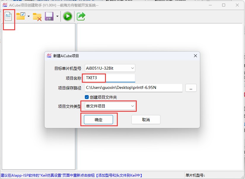

4.使用Aicube创建项目:

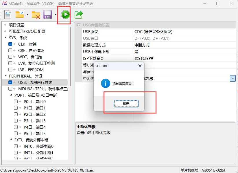

6.点击“生成代码按钮”,【AiCube】助手提示:“项目创建成功!”,如下图:
7.添加程序,并编译通过:

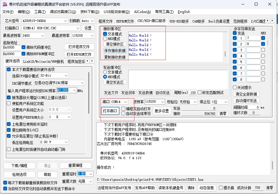

8.实验效果:
9.实验源代码:
// 在此添加用户文件头说明信息
// 文件名称: main.c
// 文件描述:
// 文件版本: V1.0
// 修改记录:
//   1. (2025-04-30) 创建文件
// 在此添加用户头文件包含
//<<AICUBE_USER_INCLUDE_END>>
// 在此添加用户全局变量定义、用户宏定义以及函数声明
// 项目主函数
// 入口参数: 无
// 函数返回: 无
void main(void)
    // 在此添加用户主函数初始化代码
    SYS_Init();
    // 在此添加主函数中运行一次的用户代码
    while (1)
        // 在此添加主函数中用户主循环代码
// 系统初始化函数
// 入口参数: 无
// 函数返回: 无
void SYS_Init(void)
    // 在此添加用户初始化代码
// 微秒延时函数
// 入口参数: us (设置延时的微秒值)
// 函数返回: 无
void delay_us(uint16_t us)
    do
    } while (--us);
// 毫秒延时函数
// 入口参数: ms (设置延时的毫秒值)
// 函数返回: 无
void delay_ms(uint16_t ms)
    uint16_t i;
    do
        i = MAIN_Fosc / 6000;
        while (--i);
    } while (--ms);
// 时钟初始化函数
// 入口参数: 无
// 函数返回: 无
void CLK_Init(void)
    HIRC_40M();                         //选择内部预置的频率
    CLK_SPICLK_Divider(1);              //设置SPI时钟预分频系数
    CLK_I2SCLK_Divider(1);              //设置I2S时钟预分频系数
    CLK_PWMACLK_Divider(1);             //设置PWMA时钟预分频系数
    CLK_PWMBCLK_Divider(1);             //设置PWMB时钟预分频系数
    CLK_TFPUCLK_Divider(1);             //设置TFPU时钟预分频系数
    // 在此添加用户初始化代码
// USB库初始化函数
// 入口参数: 无
// 函数返回: 无
void USBLIB_Init(void)
    // 在此添加用户初始化代码
// 等待USB配置完成函数
// 入口参数: 无
// 函数返回: 无
    while (DeviceState != DEVSTATE_CONFIGURED); //等待USB完成配置
// USB设备接收数据中断回调程序
// 入口参数: 无
// 函数返回: 无
// OutNumber:USB设备接收到的数据长度
// UsbOutBuffer:保存USB设备接收到的数据
    // 在此添加中断函数用户代码
     if (UsbOutBuffer[0] == 1)
    printf_usb("Hello World !\r\n"); //接收到数据1后打印“HelloWorld!”
    else if(UsbOutBuffer[0] == 2)
    printf_usb("China !\r\n");      //接收到数据2后打印“China!”
// 在此添加用户函数实现代码
//<<AICUBE_USER_FUNCTION_IMPLEMENT_END
10.项目文件:
TXET3.zip (143.78 KB, 下载次数: 99)
