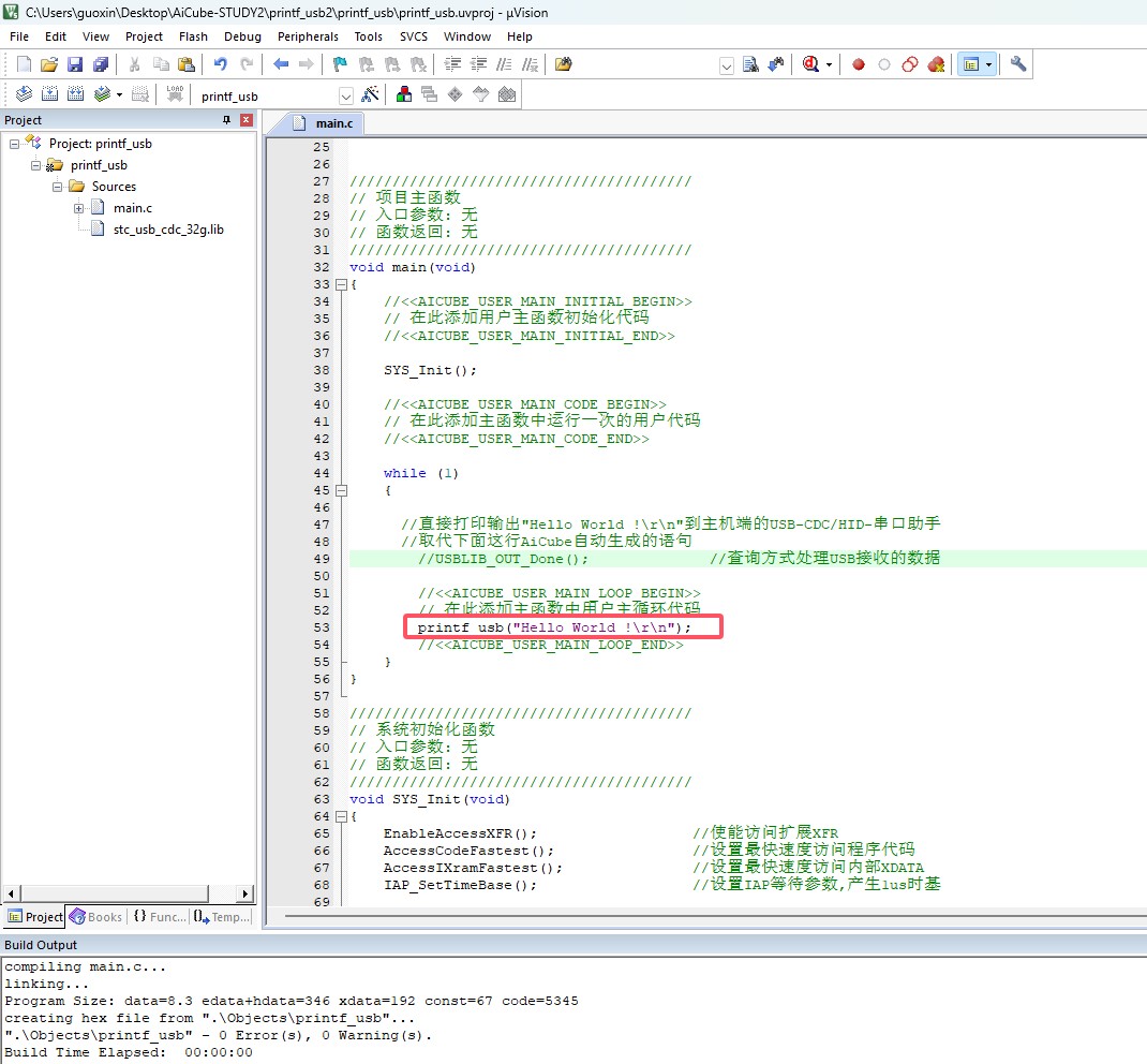

发表于 2025-4-9 13:27:41 | 显示全部楼层 |阅读模式
1.打开官方网站 https://www.stcai.com/ 下载最新的 AIapp-ISP V6.95N 版软件
2.重新安装Keil驱动和头文件
3.新建AiCube项目:
4.添加程序,编译通过:
5.测试效果:
6.源代码:

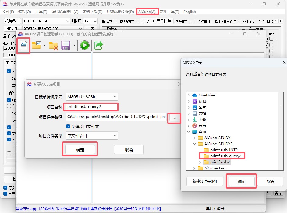

发表于 2025-4-9 13:28:25 | 显示全部楼层

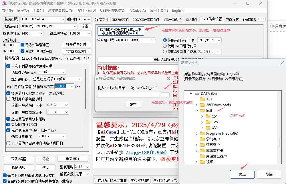

2.重新安装Keil驱动和头文件

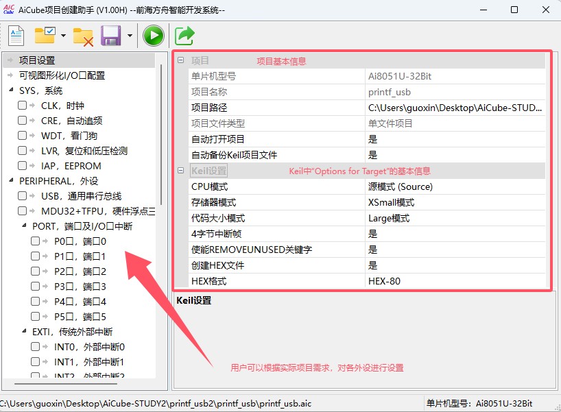

3.新建AiCube项目:

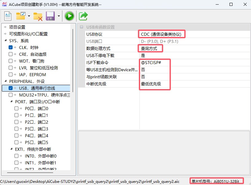

4.因本项目用到 USB 功能,要加载 USB 库函数、代码中要有 USB 初始化、USB-CDC 协议等,
使用【AiCube】助手根据本项目的实际需求,对配置进行如下修改:
5.添加程序,编译通过:
5.测试效果:

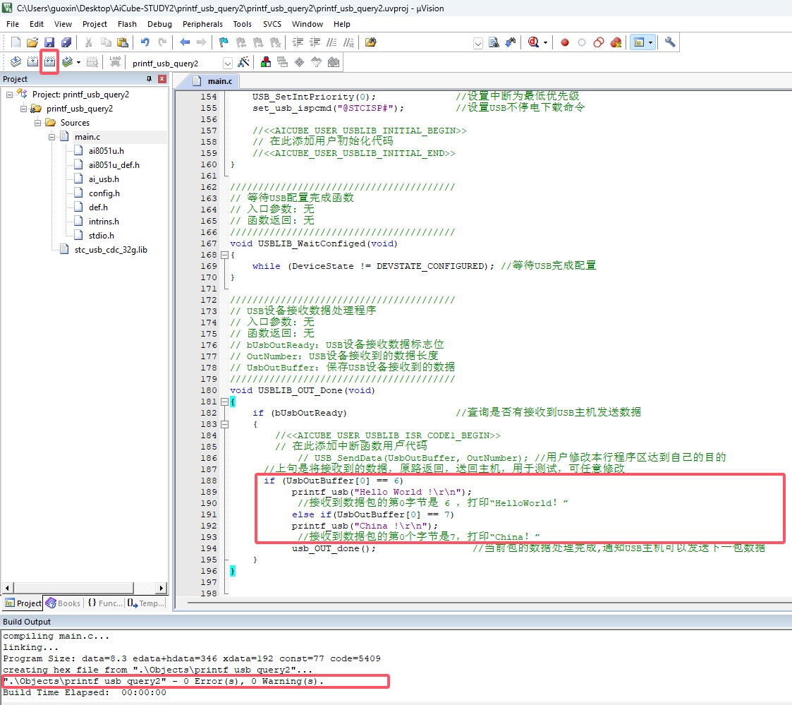

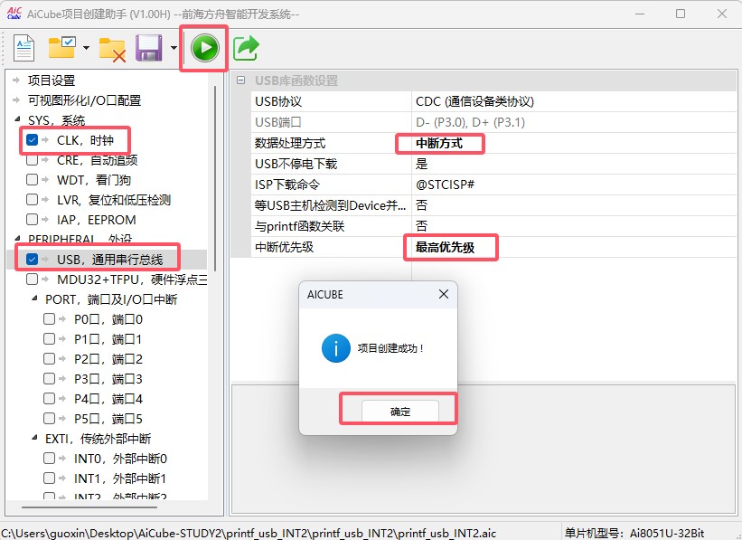

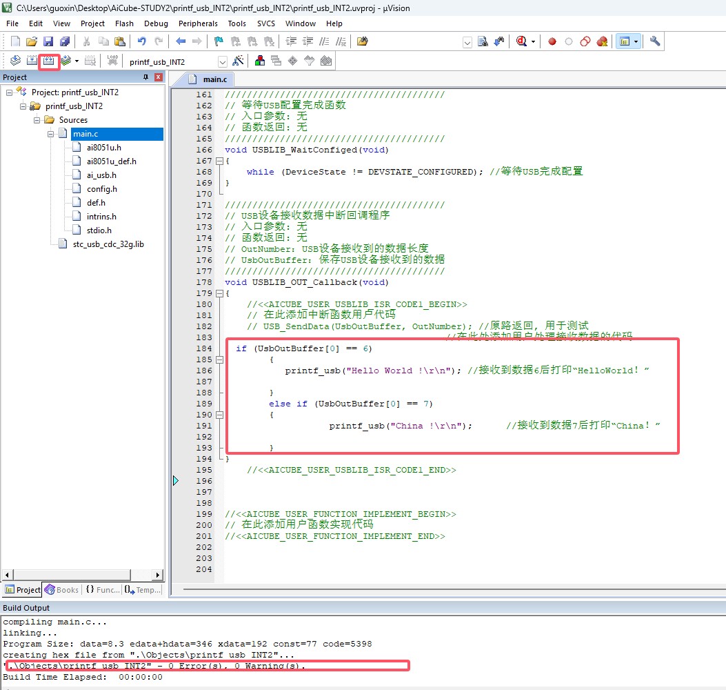

发表于 2025-4-9 13:28:58 | 显示全部楼层

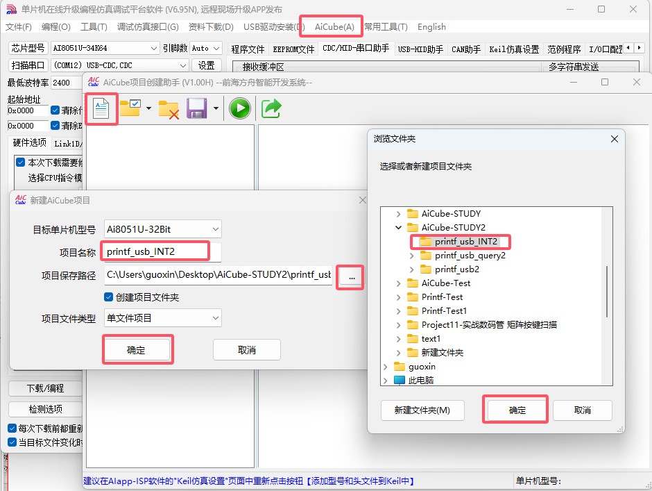

2.重新安装Keil驱动和头文件
3.新建AiCube项目:
4.添加程序,编译通过:

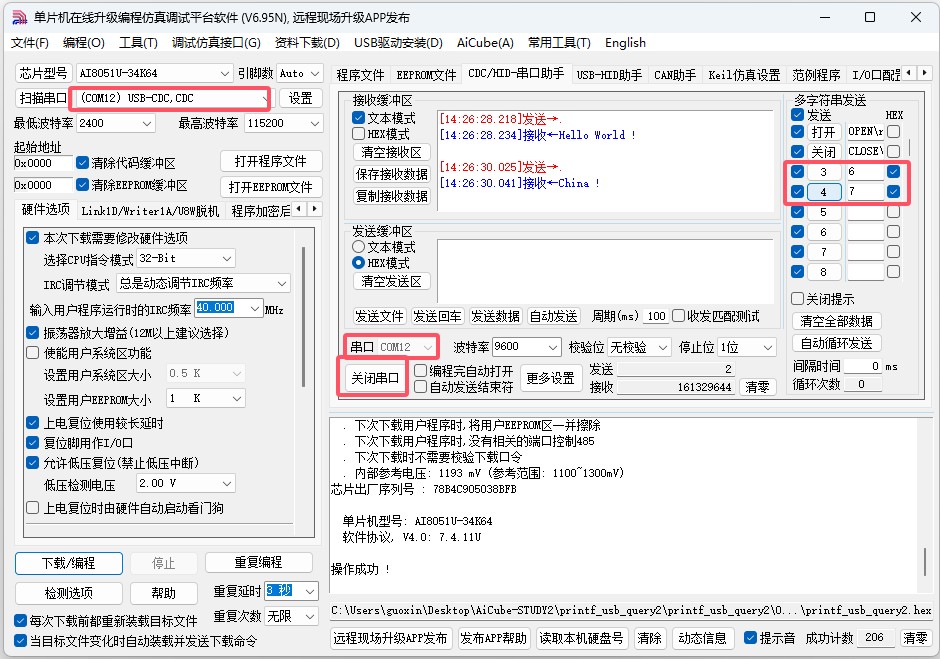

5.测试效果:
6.源代码:

// USB设备接收数据中断回调程序
// 入口参数: 无
// 函数返回: 无
// OutNumber:USB设备接收到的数据长度
// UsbOutBuffer:保存USB设备接收到的数据
    // 在此添加中断函数用户代码
    // USB_SendData(UsbOutBuffer, OutNumber); //原路返回, 用于测试
                                        //在此处添加用户处理接收数据的代码
        if (UsbOutBuffer[0] == 6)
           printf_usb("Hello World !\r\n"); //接收到数据6后打印“HelloWorld!”
        else if (UsbOutBuffer[0] == 7)
                   printf_usb("China !\r\n");      //接收到数据7后打印“China!”
// 在此添加用户函数实现代码
