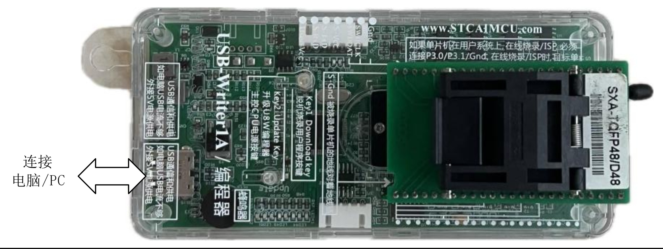

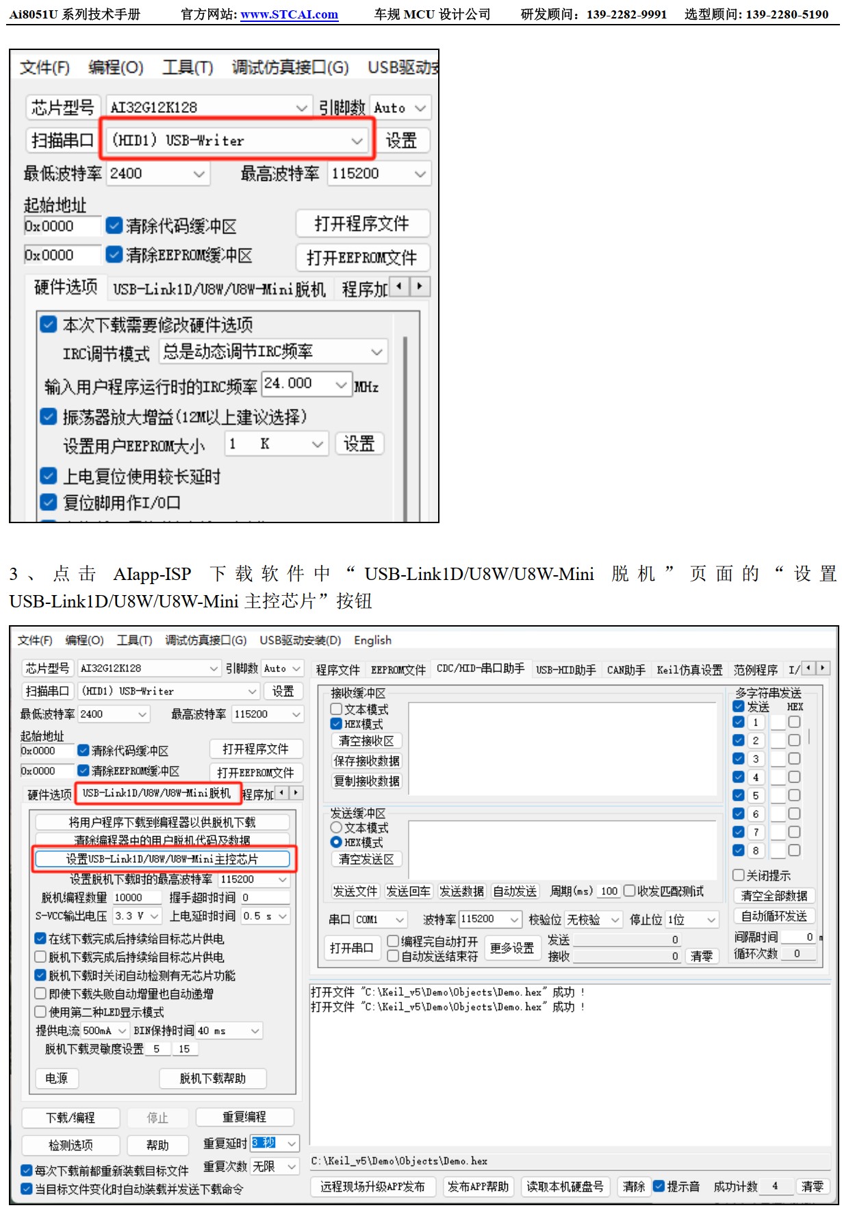

如何重新制作【USB-Link1D】主控芯片, 如主动升级或遇到异常时
如何重新制作【USB-Writer 1A】主控芯片, 主动升级或遇到异常时
如何重新制作【U8W-Mini】主控芯片, 主动升级或遇到异常时
如何重新制作【U8W】主控芯片, 主动升级或遇到异常时
上图是 【USB-Link1D】
上图是【USB-Writer 1A】
2819
1420
1420

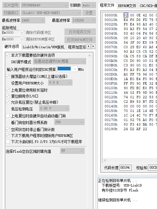

重烧完了。现在给后面的打狗棒烧程序。卡在这里,而且Link1D四个流水灯一直流水
[attachimg]137677[/attachimg]  详情 回复 发表于 2026-5-15 08:48
943
4219
4219
发表于 2026-5-15 08:48:19 | 显示全部楼层
35
205
948
948
发表于 2026-5-15 09:32:02 | 显示全部楼层
在打狗棒上按组合键没有如何反应。
我目前是pc---link1D的usbA口,link1D的typec口通过C to C的连线---打狗棒+普中A2开发板。
用Link1D就是不想到打狗棒上按组合键才能刷写进入hex程序。。。。
