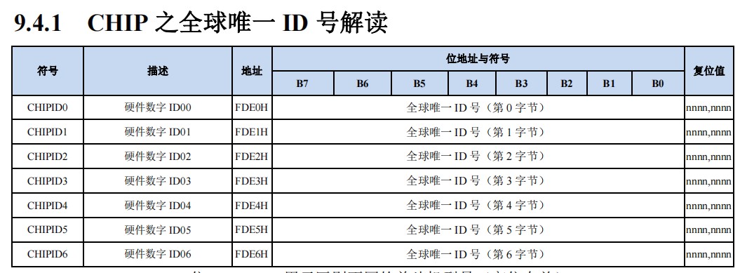

软件有校验ID号的有效性,不能随便输入。
STC芯片的ID号都是7个字节的,要输入7字节数据才行:
