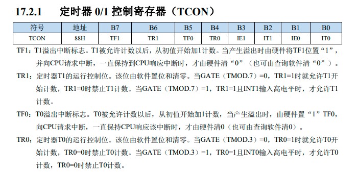

《8051U深度入门到32位51大型实战教学视频》--学习打卡8
第八集:定时器周期性调度任务
笔记:
1、周期性任务介绍
通过任务代码实现过程的讲解,融入了Ai8051U定时器/计数器知识和中断机制的讲解,以及编辑中的技巧、C语言知识点数组和for语句、按键防抖、工具软件的使用等知识点的讲解。

void Timer0_Init(void)                //1毫秒@40.000MHz
        TM0PS = 0x00;                        //设置定时器时钟预分频 ( 注意:并非所有系列都有此寄存器,详情请查看数据手册 )
        AUXR &= 0x7F;                        //定时器时钟12T模式
        TMOD &= 0xF0;                        //设置定时器模式
        TL0 = 0xFB;                                //设置定时初始值
        TH0 = 0xF2;                                //设置定时初始值
        TF0 = 0;                                //清除TF0标志
        TR0 = 1;                                //定时器0开始计时
        ET0 = 1;                                //使能定时器0中断

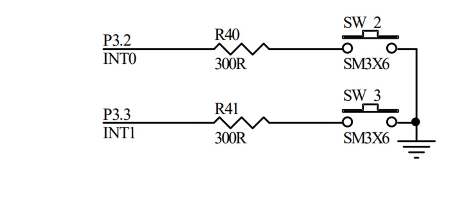

2.4 任务3:按键1按一下,LED通过数组移动一下。
用新的实现方式实现了按键防抖,改进了以前方法,堵上一个漏洞。

                if (Count_ms[1] >= 5)
                        Count_ms[1] = 0;
                        if (0 == P32)                                                                //判断P32按钮是否按下。
                                Key_Val++;
                                if (5 == Key_Val)
                                        num = (num > 7) ? 0 : ++num;
                                        printf_usb("Ai8051U--%d--%d\r\n", num, Key_Val);
                        else
                                Key_Val = 0;

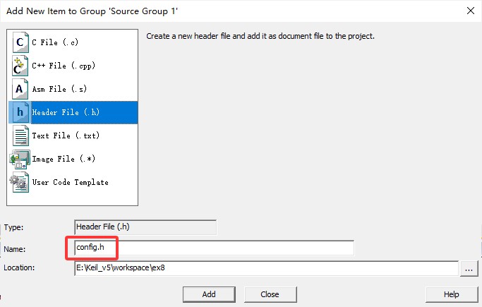

2、文件的创建(.c和.h)
此部分讲解了多文件项目中如何创建新文件并添加到项目中,项目中如何在其它文件中引用别的文件,以及如何将代码拆分归类到不同文件。

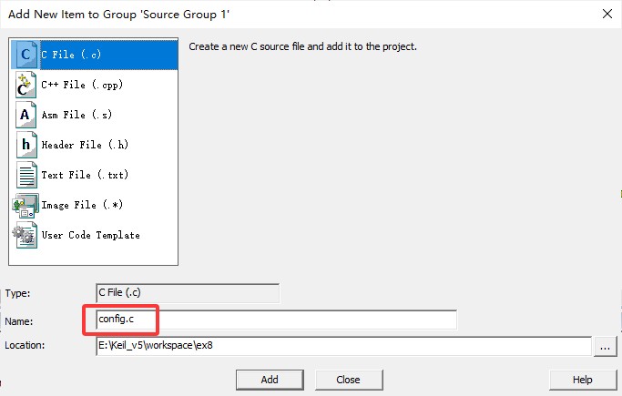

2.1 新建新的“.c和.h”后缀的文件,并添加到项目中。两个文件同时建立,名称上只有后缀不同。一般一个.c和一个.h文件归类为执行一个外设或者一个任务或功能。这样可以让代码看起来简洁明了。

6、学习了项目文件中如何新建和引入.c和.h文件以及编写文件规则。

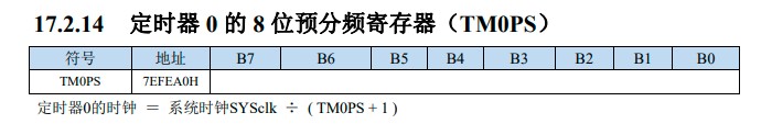

1.2 定时器/计数器:Ai8051U 系列单片机内部设置了 6 个 24 位定时器/计数器(8 位预分频+16 位计数)。6 个 16 位定时器 T0、T1、T2、T3、T4 和 T11 都具有计数方式和定时方式两种工作方式。
1.3 定时器/计数器0有4种工作模式:模式0(16位自动重装载模式),模式1(16位不可重装载模式),模式2(8位自动重装模式),模式3(不可屏蔽中断的16位自动重装载模式)。定时器/计数器1除模式3外,其它工作模式与定时器/计数器0相同。T1在模式3时无效,停止计数。定时器T2的工作模式固定为16位自动重装载模式。T2可以当定时器使用,也可以当串口的波特率发生器和可编程时钟输出。定时器3、定时器4、定时器11与定时器T2一样,它们的工作模式固定为16位自动重装载模式。T3/T4可以当定时器使用,也可以当串口的波特率发生器和可编程时钟输出。定时器11的工作模式固定为16位自动重装载模式。T11可以当定时器使用,也可编程时钟输出。

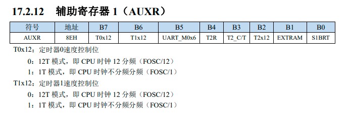

1.4 定时器寄存器:TM0PS、AUXR、TMOD、TL0、TH0、TF0、TR0、ET0的设置。

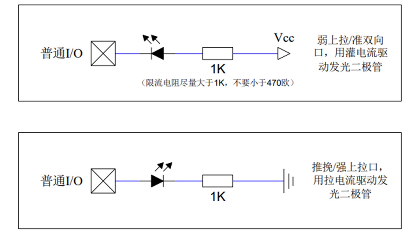

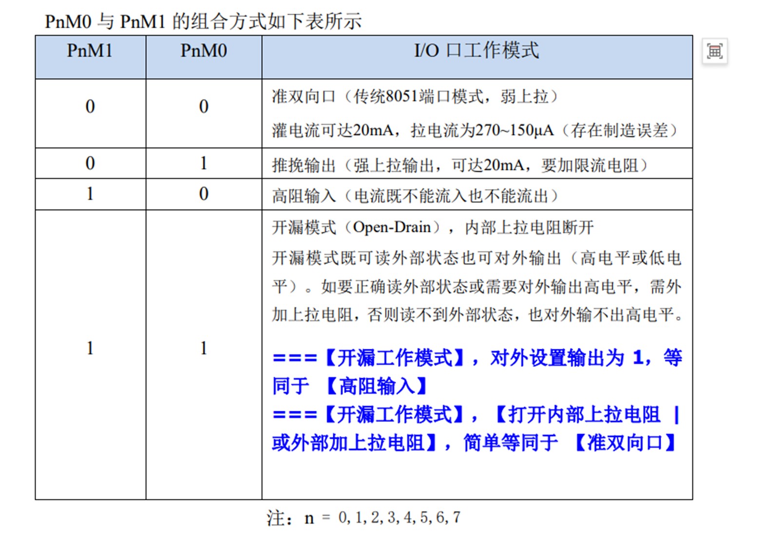

1.1 GPIO(General Purpose I/O Ports)是通用输入/输出端口,是一些芯片引脚,可以通过它们输出高低电平或者读入引脚的状态(是高电平或是低电平)。
1.2 实践中高电平是指接近于芯片电源正极电压(Vcc)的电平,也叫逻辑“1”;低电平就是接近芯片GND电压(0V)的电平,也叫逻辑“0”。
1.3 GPIO的工作模式有4种。
1.4 芯片上电时默认施密特触发模式是打开的,可以在程序中设置端口寄存器的值为“0”来关闭。在Vdd=3.3V时,高电平为大于1.18V(打开)或1.09V(关闭),低电平为低于0.99V(打开)或1.07V(关闭)。

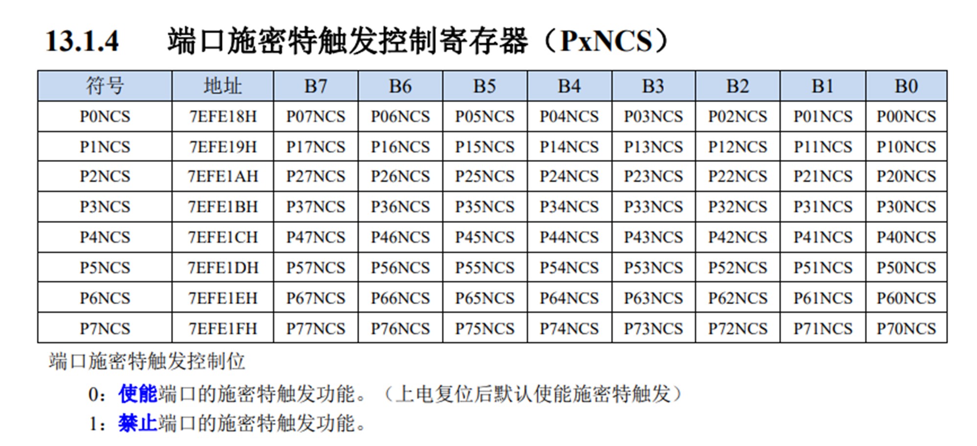

2、按键输入检测
2.1 按键是接在MCU的端口上的,端口状态可在端口对应的寄存器中读写。读取按键的状态就是读取按键的对应IO口的电平,也就是读取端口寄存器的状态。
2.2 因为机械按键按下或者松开有抖动,一般在20ms内。按键抖动的出现会影响程序的正常执行。代码中要加入按键防抖处理。

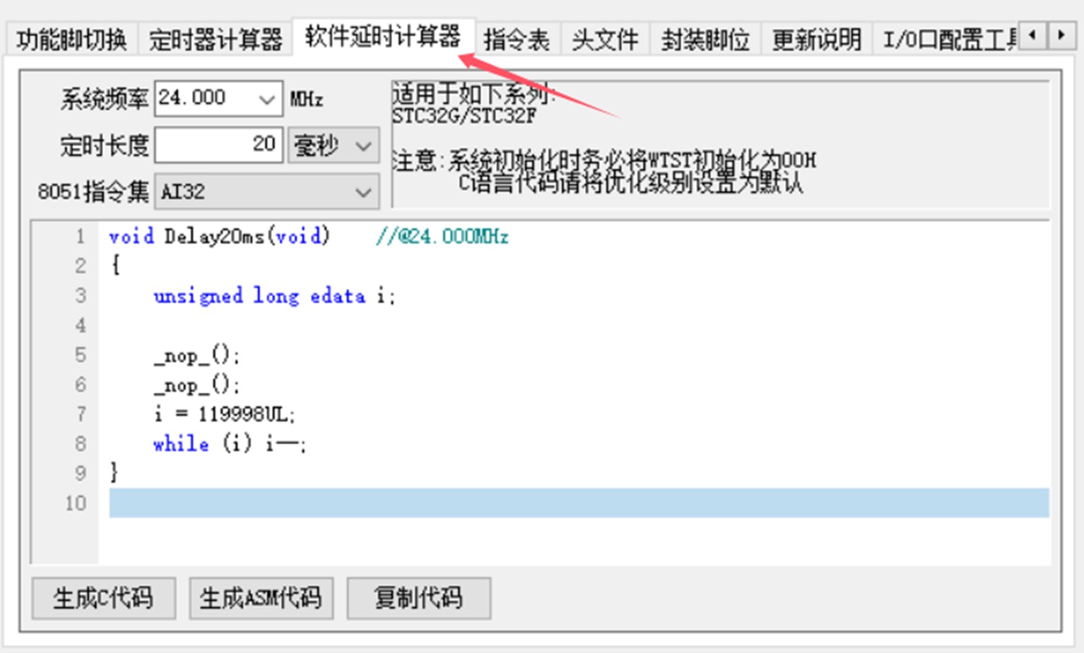

2.3 利用AIapp-ISP下载软件中的“软件延时计算器”功能生成延时函数代码,用于按键防抖处理。

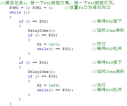

3.1 任务1:按一下P32按钮灯亮,按一下P33按钮灯灭。

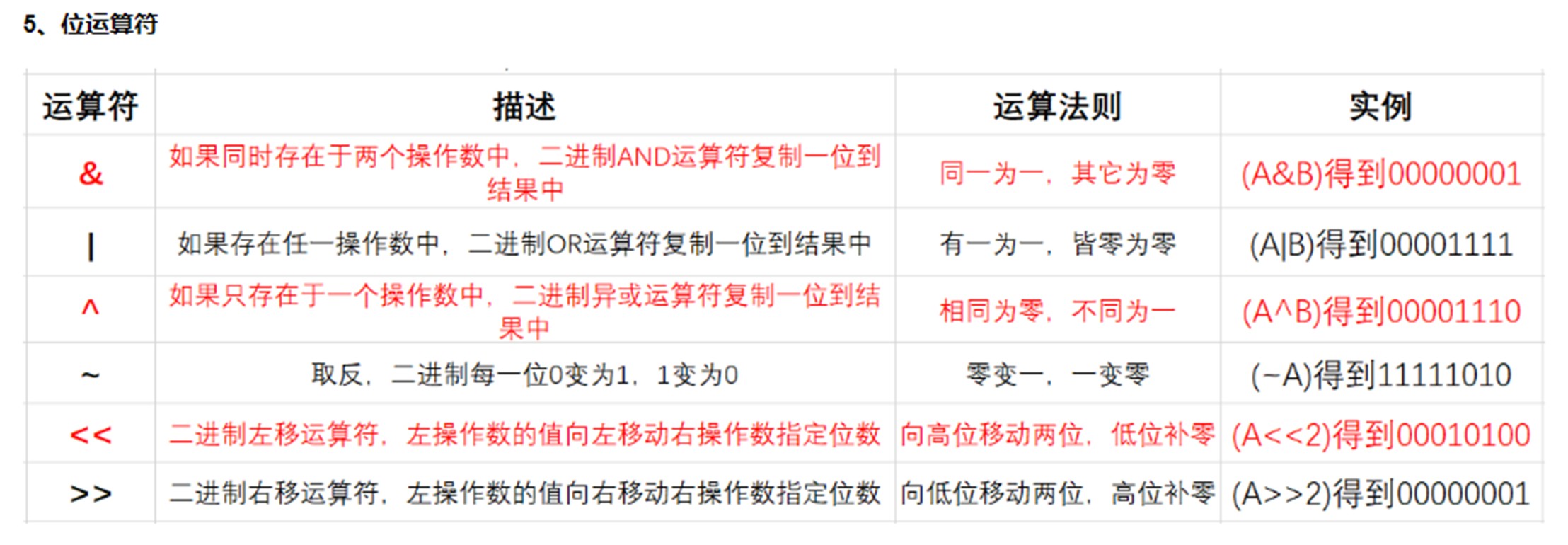

4、C语言常用运算符
更详细的可以参考这里:https://www.runoob.com/cprogramming/c-operators.html

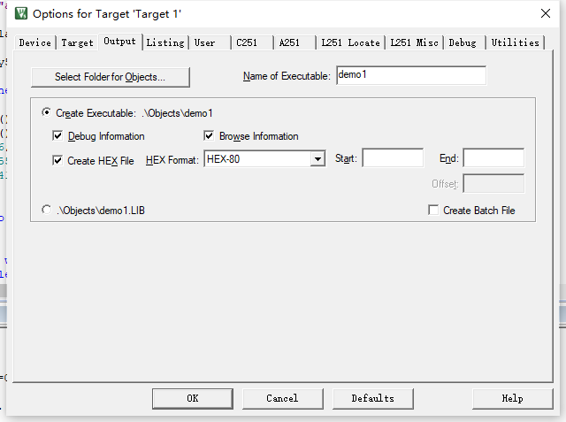

1.1 在Keil uVision程序菜单中依次选择“Project”-->“New uVision Project...”,在随后弹出的窗口中先选择好文件保存的目录然后输入文件名,之后按“保存”按钮即可。
1.2 在菜单中依次选择“Project”-->“Options for target ‘Target 1’”,在弹出的窗口中选择好参数,之后按“”按钮即可。主要是在“Device”选项卡中:选择 STC MCU Database,选择“Ai8051U-32Bit Series”选项;在“Target”选项卡中:Memory Model 选择 XSmall 模式以及勾选 4 字节对齐选项;在“Output”选项卡中:勾选 Create HEX File,选择 HEX-80。

3.1 在Project窗口区内用鼠标右键点击“Source Group1”,于弹出的右键快捷菜单中选中“Add New Item to Group ‘Source Group 1’”。
3.2 在弹出窗口中选择“Type”(文件类型)是:*.c,在“Name”输入框中输入文件名是:main 或其他任意文件名,在“Location”输入框中选择当前项目的目录,然后点击“Add”按钮,将该新文件加入到当前项目。

5.1 在Keil开发软件菜单中依次选择“Project”-->“Build Target”,执行编译过程。
注:如果编译无错误,会在项目目录下的“.\Object”目录中生成后缀是“.hex”的可执行程序文件。如果编译出错误,返回上面第4个步骤修改代码。

3、下载第一个程序
3.1 使用USB线将实验箱与电脑进行连接。
3.2 打开AIapp-ISP软件。
3.3 选择单片机型号为“AI8051U-34K64”,打开需要下载的用户程序。
3.4 实验箱使用硬件USB接口下载。
进入USB下载模式需要先按住实验箱上的P3.2/INT0按键(P3.2口接地),然后按下ON/OFF电源按键或者断电,接着松开ON/OFF电源按键或者上电,最后松开P3.2/INT0按键(P3.2口断开接地)。
正常情况下就能识别出“(HID1)USB-Writer”设备。
3.5 点击AIapp-ISP软件中的“下载/编程”按钮。
特别注意:
下载示例程序时,要到源程序中查看芯片时钟频率,向MCU中下载程序时要在AIapp-ISP软件中选对“用户程序运行时的IRC频率”。
感悟:
注意好细节,按照步骤,一步一步操作,应该电灯程序不难下载成功。
总结:
1、学习了试验箱硬件组成。
2、学习了软件环境的搭建。这一部分步骤稍微复杂,仔细理解各部分的功能和关系,才能将它们有机地结合成一个顺畅的开发环境。
3、学习下载到MCU上一个示例程序。这一步要看好步骤,细心操作。
