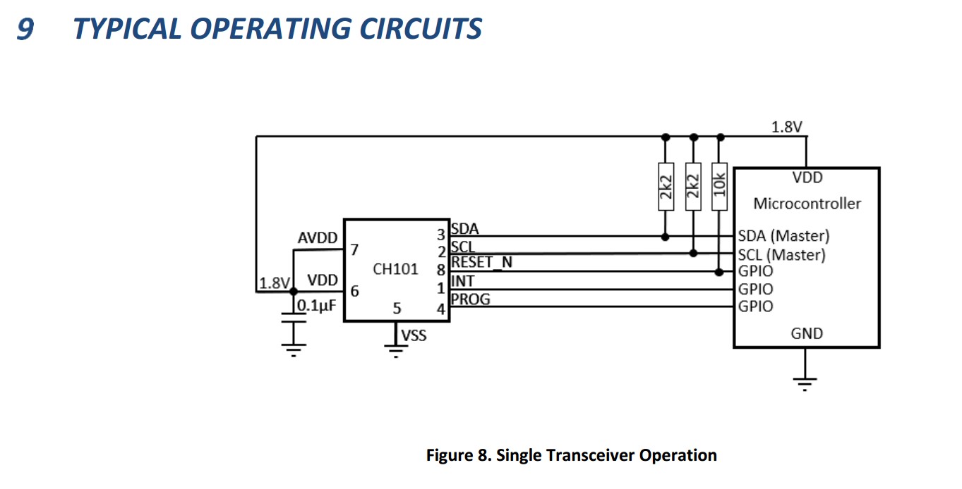

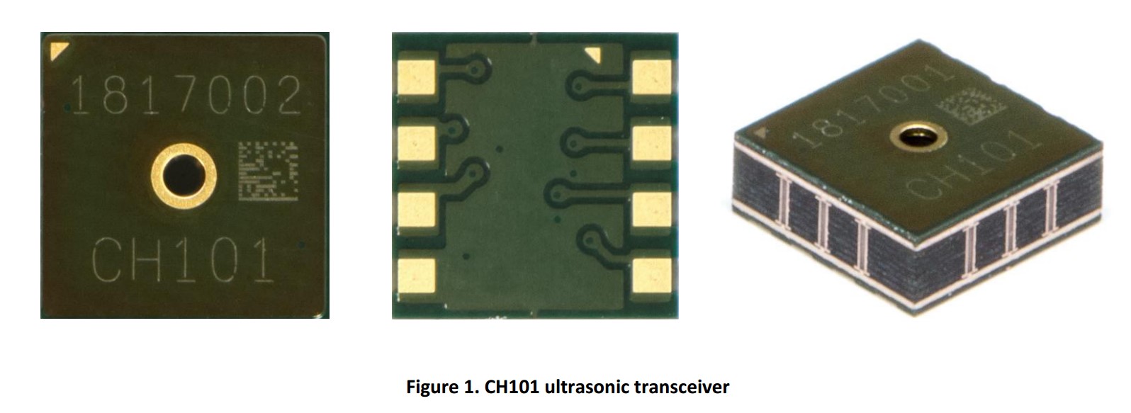

超声波传感器CH101/CH201的工作原理,它们利用超声波飞行时间(ToF)测量距离。传感器通过I2C接口配置,有两种通信方式。
使用TDK InvenSense的CH101超声波飞行时间(TOF)传感器在智能家居面板中具有以下优势:
精度高:CH101采用了精准的时钟同步技术和多路径算法,可以实现毫米级别的精准测距
反射率强:CH101的信号处理能力强,可以适应各种复杂的环境和反射情况,如镜面、玻璃等
能耗低:CH101采用了低功耗设计,在保证高精度的同时,最大程度地降低了功耗,能够延长设备使用寿命
体积小:CH101采用了紧凑型LGA封装设计,尺寸为3.5*3.5*2.6mm
检测范围宽:CH101检测范围4cm-120cm,满足接近检测的距离要求
