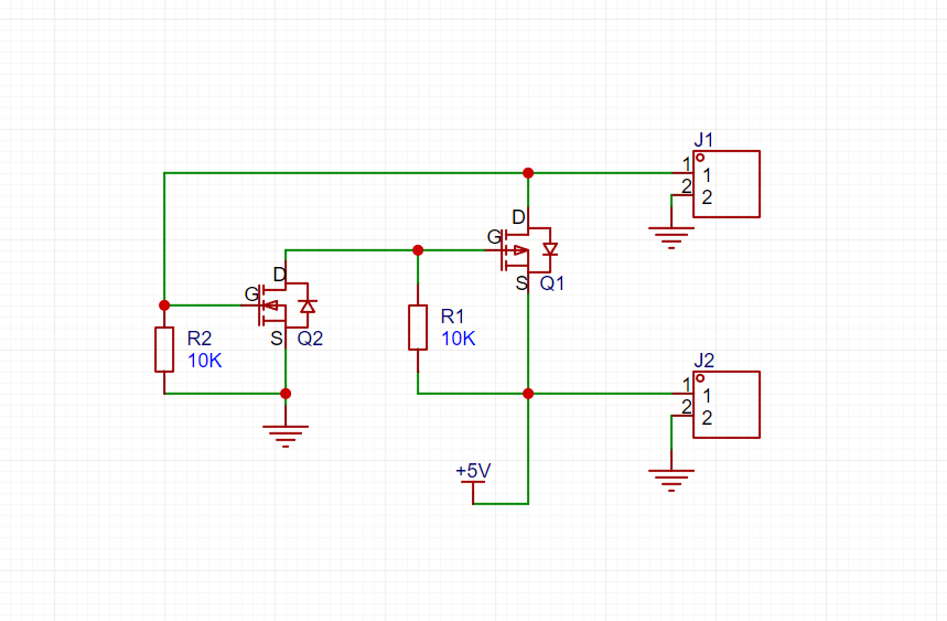

J1与J2为电源输入口,要求:J1输入时,J2有电;J2输入时,J1不带电。
设计了如下图的电路,按我的想法:
J1输入时Q2导通,之后拉低Q1的栅极,Q1导通,J1电源给系统和J2供电。
J2输入时Q2 Q1截至,J1不带电
实际搭了个电路,Q1 Q2分别用AO3401和AO3400,发现无论从J1还是J2口输入,Q1 Q2都是会导通的。又在LTspice中仿真,结果相同,截图如下,图片右侧波形为Q1的源极和漏极的电压。
搞不懂从J2输入时,Q1是如何导通的?路过的大佬可否帮忙分析一下

针对您提出的双电源输入电路问题,结合您提供的电路设计和仿真结果,以下是对问题的分析及解决方案建议。
问题分析
1. 电路设计原理:
在J1输入时,Q2导通,拉低Q1的栅极,使得Q1导通,从而J1电源为系统和J2供电。
在J2输入时,Q2和Q1应截止,确保J1不带电。
2. 问题现象:
实际测试和仿真结果显示,无论从J1还是J2输入,Q1和Q2均会导通,这与预期设计不符。
3. 可能原因:
Q2导通条件不足:Q2的导通可能依赖于J1的输入电压,若J1未输入,Q2可能无法正确截止。
Q1栅极电压问题:即使Q2截止,Q1的栅极电压可能由于电路中的其他因素(如漏电流、寄生电容等)而不足以使其截止。
器件特性不匹配:AO3401和AO3400的阈值电压、导通电阻等参数可能与设计预期不符,导致在特定条件下无法正确截止。
解决方案建议
1. 优化Q2的控制电路:
确保Q2在J2输入时能够完全截止。可以考虑在Q2的栅极增加下拉电阻,以确保在无输入时Q2的栅极电压为低电平。
增加一个二极管或稳压管,确保Q2的栅极电压在J2输入时不会被拉高。
2. 调整Q1的栅极电压:
在Q1的栅极增加一个上拉电阻,确保在Q2截止时,Q1的栅极能够被拉高至截止电压。
考虑使用一个逻辑门或比较器来控制Q1的栅极电压,确保其在J2输入时能够正确截止。
3. 验证器件参数:
确认AO3401和AO3400的阈值电压、导通电阻等参数是否符合设计要求。如有必要,更换为更适合的器件。
在仿真和实际电路中,验证这些参数对电路行为的影响。
4. 进一步仿真和测试:
在LTspice中,详细分析Q1和Q2的栅极电压波形,确认其是否在J2输入时能够正确截止。
在实际电路中,使用示波器测量关键节点的电压,确认电路行为是否与仿真结果一致。
结论
通过上述分析和建议,您可以逐步排查并解决双电源输入电路中的问题。关键在于确保Q2在J2输入时能够正确截止,并通过优化Q1的栅极电压控制,确保其在J2输入时能够完全截止。同时,验证和调整器件参数,确保其符合设计要求。希望这些建议能够帮助您解决问题,优化电路设计。

https://www.stcaimcu.com/forum.php?mod=viewthread&tid=4830
可以看下8#、18#、30#的电路图
