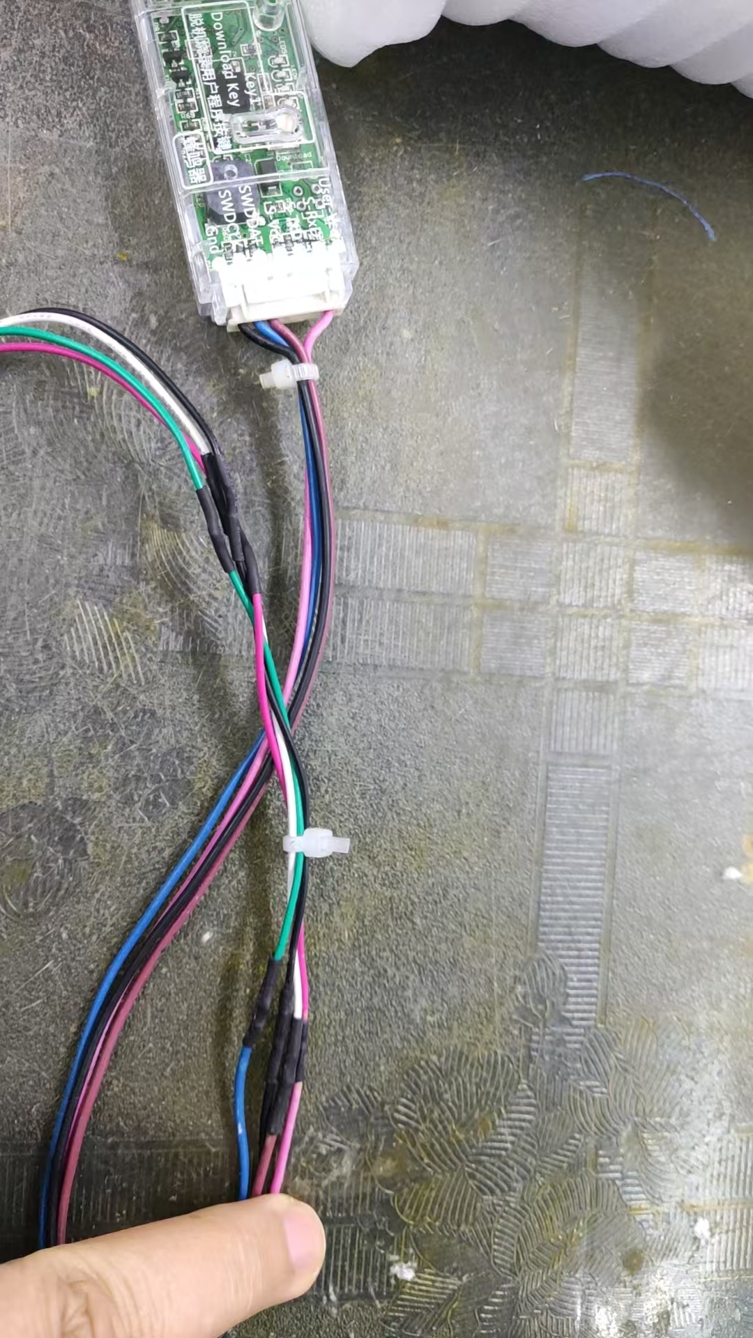

求助下大佬们为什么link脱机下载后不亮,第一次手动更新以后识别的到串口,但是第二次又识别不到串口了,电脑系统是Win10,程序写不到板上,之前U8wmini是可以的
第一次烧录时,电脑上显示进度条是可以完成的,不过也就是第一次可以,第二次就不识别了,但是link上面四个灯不全亮
下面是我完整操作的过程
1847
542
542

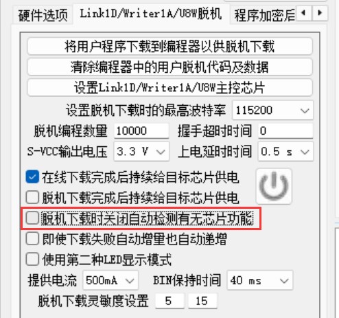

发表于 2025-4-11 11:17:15 | 显示全部楼层
你使用的是烧录器接口的 User-Vcc ,这是通过目标板给烧录器供电。
如果想通过目标板上电触发烧录器开始烧录的话,制作脱机烧录前取消这个选项:
GMT+8, 2025-11-7 21:12 , Processed in 0.116004 second(s), 53 queries .
