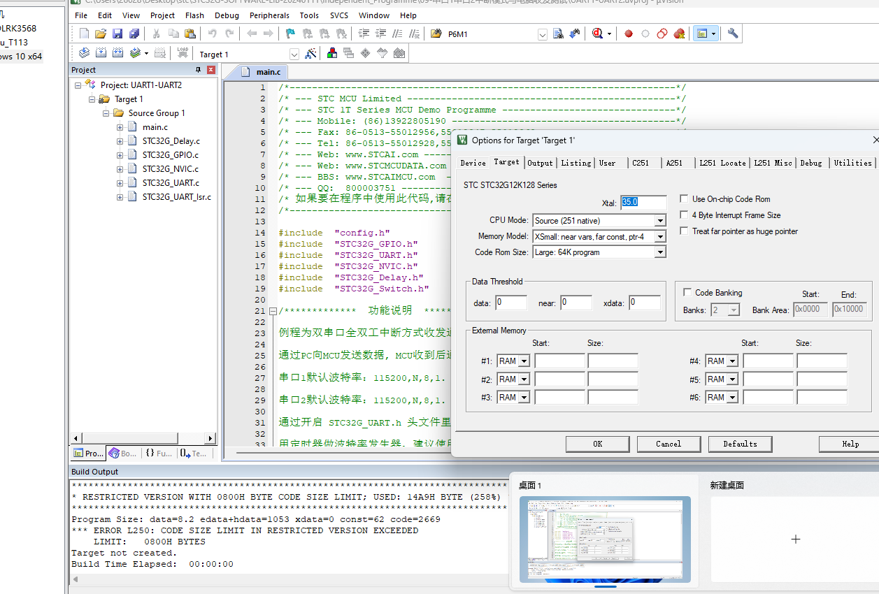

请教一下我这个是什么问题
Program Size: data=8.2 edata+hdata=1053 xdata=0 const=62 code=2669
*** ERROR L250: CODE SIZE LIMIT IN RESTRICTED VERSION EXCEEDED
    LIMIT:   0800H BYTES
这里大小只有这么一点一直编译错误,code rom size 选择的是large   不知道为什么我不能发图片

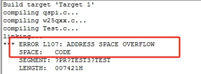

楼主你好,请教一下,如果单个C文件超过64K会有什么结果呢?我现在TIME1.C文件就超过64K了,确切来说是一个函数就超64K了。然后我发现在这个文件里面运行的LED闪烁功能就比没有超64K的时候闪烁的快,定时器配置是一样的。
不知道你使用的是哪个版本的编译器 我这边单文件的代码量超过64K,编译器会直接报错 [attachimg]57911[/attachimg] 根本不会产生HEX文件  详情 回复 发表于 2024-9-23 15:43

HUANGJ*** 发表于 2024-9-23 10:40
楼主你好,请教一下,如果单个C文件超过64K会有什么结果呢?我现在TIME1.C文件就超过64K了,确切来说是一个 ...
不知道你使用的是哪个版本的编译器
根本不会产生HEX文件

一个C文件超过64K,分成2个就可以了
