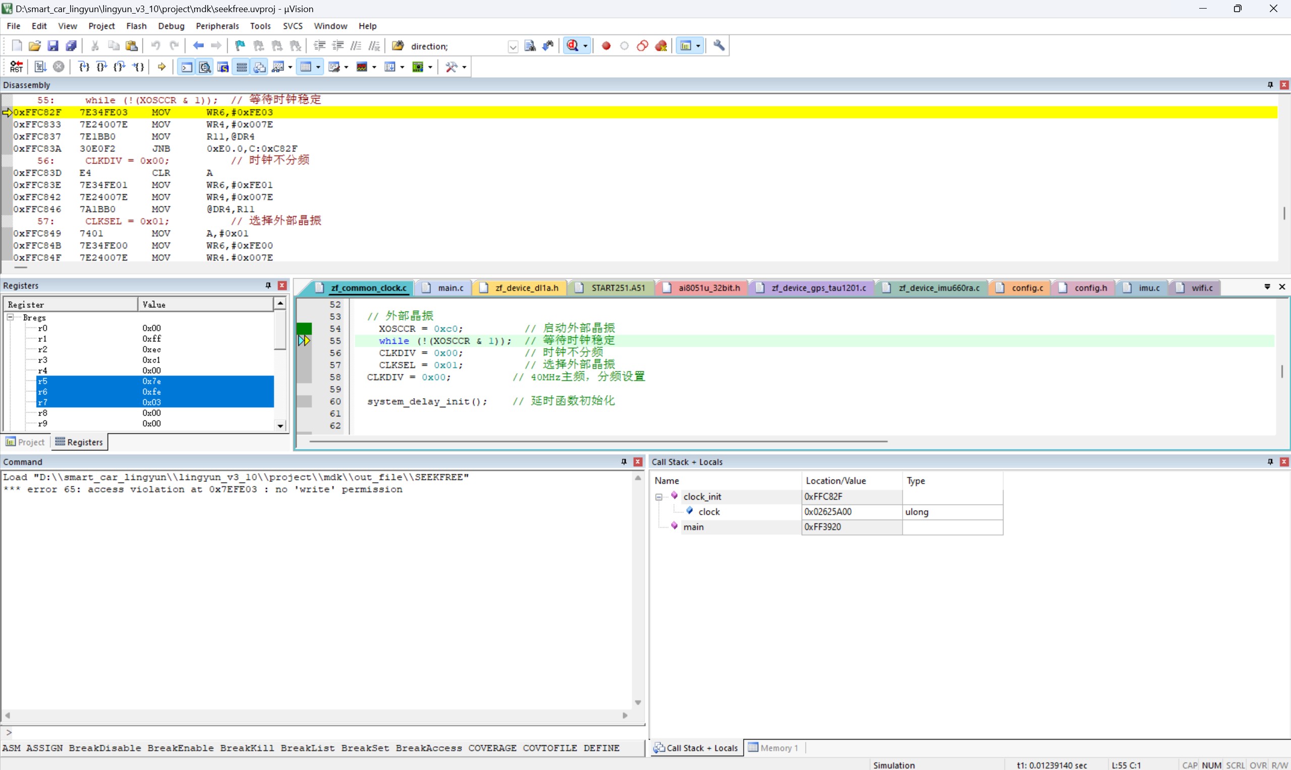

发表于 2025-4-7 11:41:29 | 显示全部楼层 |阅读模式
麻烦问一下各位大佬,使用usb仿真给ai8051进行硬件仿真一直遇到这个问题是咋回事儿嘞,感谢各位老师啦,报错如下*** error 65: access violation at 0x7EFE03 : no 'write' permission

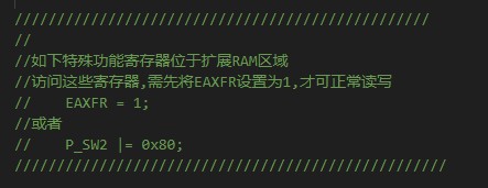

发表于 2025-4-7 11:53:55 | 显示全部楼层
是不是没设置这个

发表于 2025-4-7 21:14:33 | 显示全部楼层
erci*** 发表于 2025-4-7 11:53
是不是没设置这个
设置了呀
