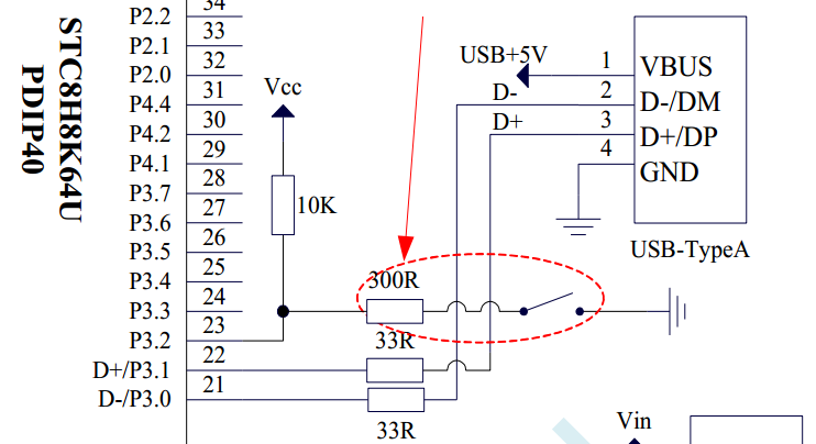

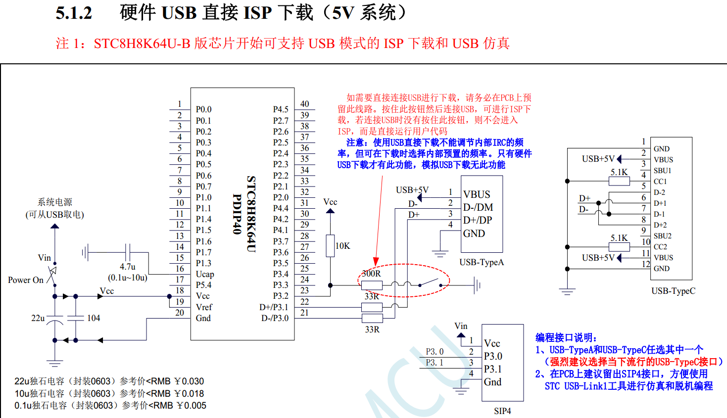

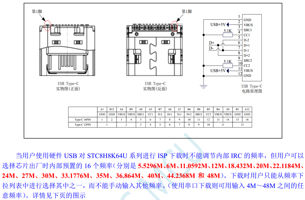

好的,谢谢!还有一个问题请教。上图16P的座子有两个5.1K电阻接地,是必须的吗?我看贵公司也是这样接的。另外TypeC座子上D-、D+各两根线都接在一起,再分别接到P3.0/P3.(分别串33欧电阻)就行了吧?你们在插座每根都串了电阻,共四个。我们没有采用贴片,普通电阻体积较大,占地方,想尽量减少元件。

6P只有供电功能,数据传输需要16P(部分引脚表观上合并为一个,所以只能数出12个引脚)或24P
CC1和CC2引脚用于供电检测,必须接5.1k电阻,否则接口可能无供电
两组D+和D-分别接在一起后串电阻接引脚即可,可以不用单独接电阻;但是不建议只接一组(即另一组浮空),可能影响使用

USB-PD对电源设备的识别依靠CC1、CC2引脚,避免了QC标准与DP、DM的冲突。
在简单的设计中,通过CC1和CC2各自独立 下拉一个5.1k电阻到地 即可。
树莓派4上面的这个USB-C接口,其CC1和CC2是连接在一起的,并共用了一个5.1k的电阻下拉到地。由于它少使用了一个5.1k电阻,使得其与许多USB Type-C的充电器不兼容,供电翻车

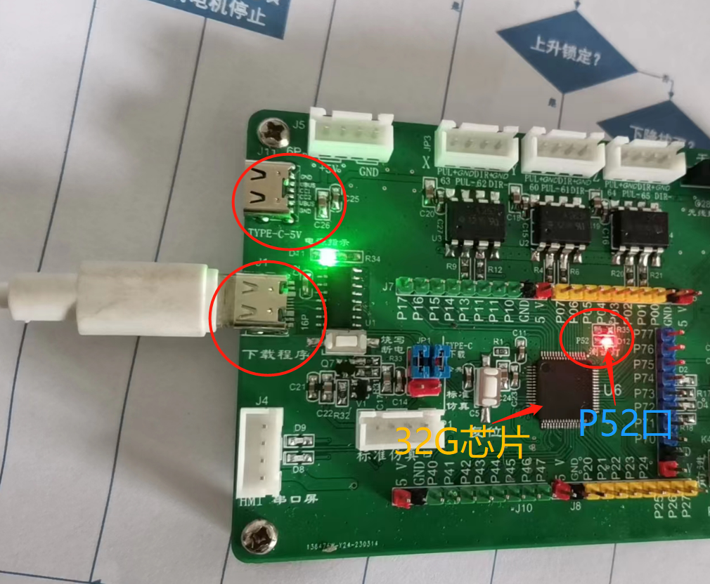

不停地学习

谢谢指教!另外请问,我买了16P的插座后,放在板子上,从后面观察,第一引脚是从左边开始还是从右边开始?我想与你们的图纸一致。
