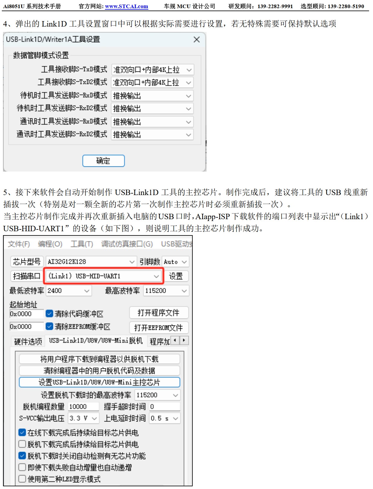

发表于 2025-4-6 13:58:18 | 显示全部楼层
更新固件啊,先按key1,再按key2,松开key2,在松开key1进入hidwriter模式更新固件。

发表于 2025-4-6 14:11:37 | 显示全部楼层
哈哈,完美复活
