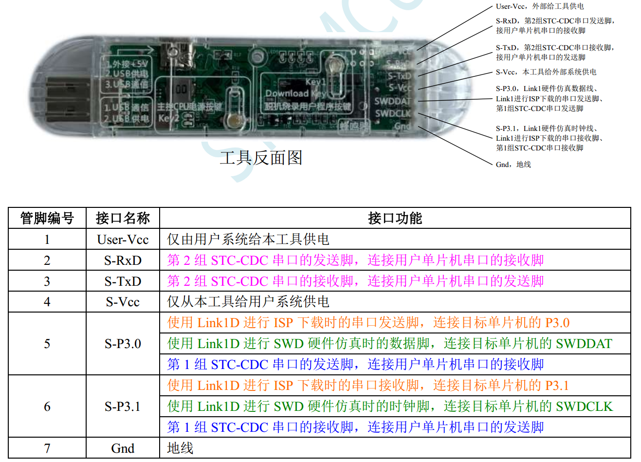

发表于 2023-4-5 18:56:21 | 显示全部楼层
6个 STC-USB Link1D 放在你测试架下方就行了,放20个也行,并行处理的
STC-USB Link1D /【专业仿真器,全自动在线下载器/自动停电上电,脱机烧录器,USB转双串口工具】
及全套 STC-ISP 下载生态线,6M bps 下载速度,通信时间几乎忽略
如上,STC-USB Link1D给你的板子供电,你直接换板子就行了

您好,我是考虑过这个方案,但是单个的Link1D 下载时都要手动按按键才行,这样装测试夹里面要引出6个按键?
STC-USB Link1D脱机下载无需按按键,下载软件上将“脱机下载时关闭自动检测有无芯片功能”前面的√去掉即可 需要采购申样的,可以加我QQ:1463035472,或加我微信:19952583954  详情 回复 发表于 2023-4-6 14:58

另外选择脱机下载后持续供电,下载完成后,
他会自动停电 0.5秒,让后再上电,让你的测试工可以测试你的系统功能
这是独立但并行工作,100个并行工作都可以,其中1个坏了,也不影响其他的组工作/烧录
