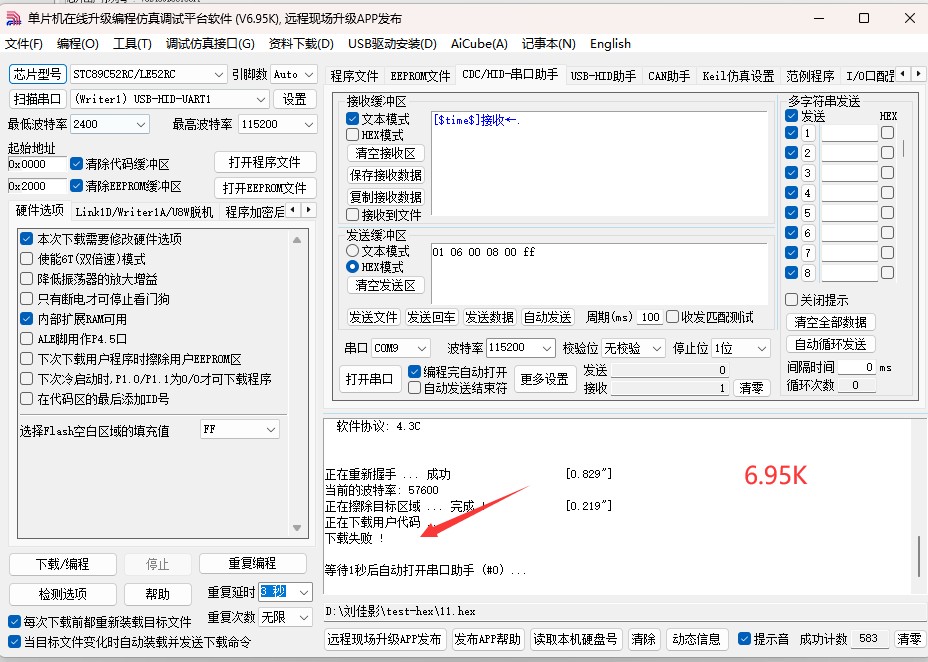

发表于 2025-4-5 23:04:17 | 显示全部楼层 |阅读模式
退回上一个版本AIapp-ISP-v6.95G可以下载

测试一下,最新版一样通信超时,旧版k正常

用STC89C52RC-40I-PDIP40 4.3C版本测试
截图202504081022187806.jpg 截图202504081022253108.jpg 截图202504081022322783.jpg 截图202504081022405805.jpg

时隔10天,STC89系列在 ISP-V6.95K,ISP-V6.95L上无法进行ISP下载问题,
在 ISP-V6.95M上得以解决,
