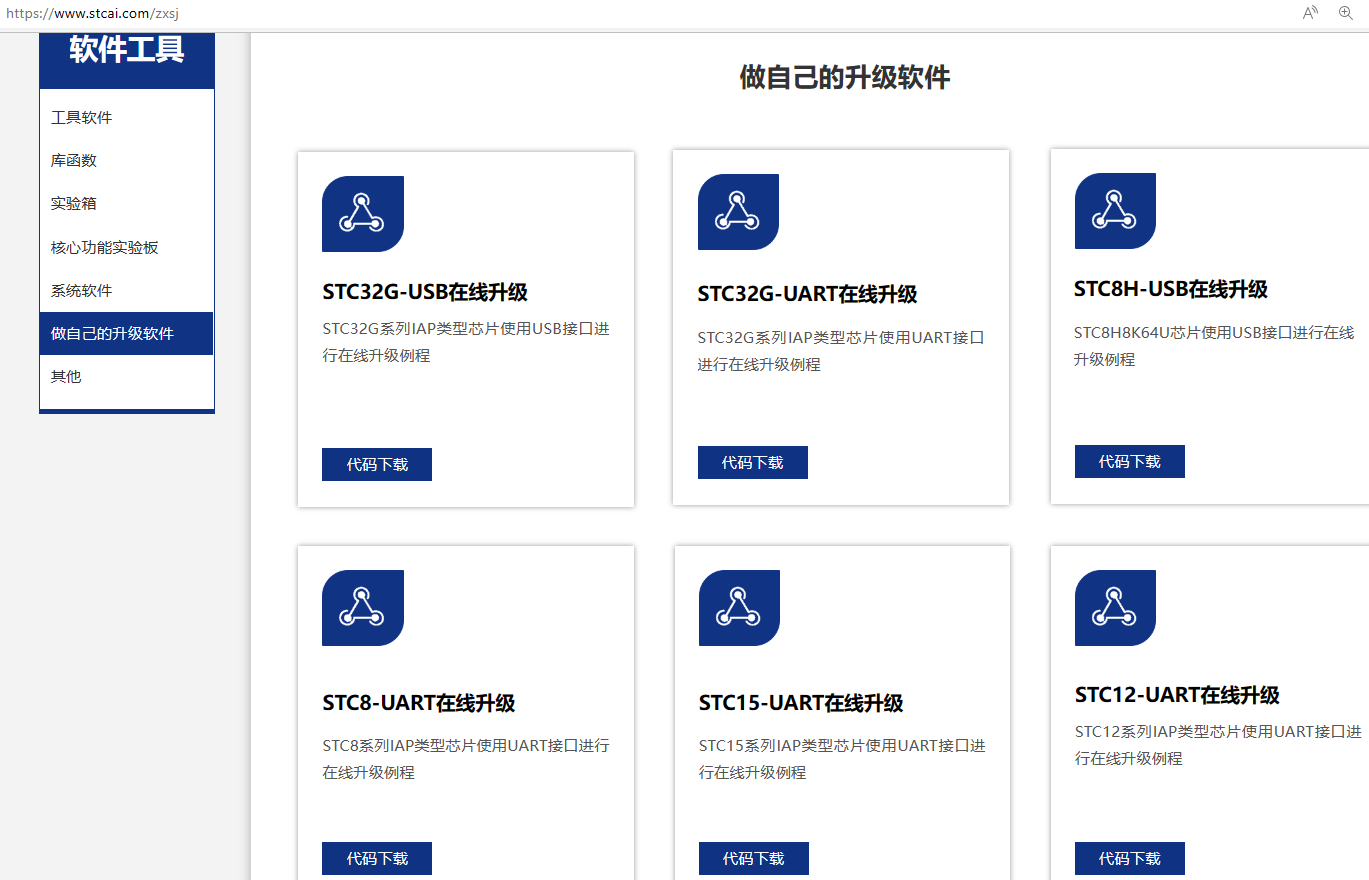

用户做自己的ISP, 做自己的远程升级软件,STC提供的完整参考程序
深圳国芯人工智能有限公司-在线升级 (stcai.com)
或者从最新的 STC-ISP V6.91M 以上版本下载

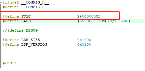

现在有个疑问,在下载引导程序ISP的时候,资料强调了用24MH。
但为提示远来的程序用的是22.1184的,也就是AP是22.1184的。
现象:我把下载ISP引导程序时,芯片工作改为22.1184时,
在采用STCISP-user下载AP时,无法连接芯片,连接失败。改成24M就可以了
问题:原来的程序,也就是AP程序,是22.1184的。必须改成24的?还是有其他办法

官方isp文件中的config头文件中的FOSC
可以修改成你想要的频率
可以修改成你想要的频率
谢谢,已经知道了
