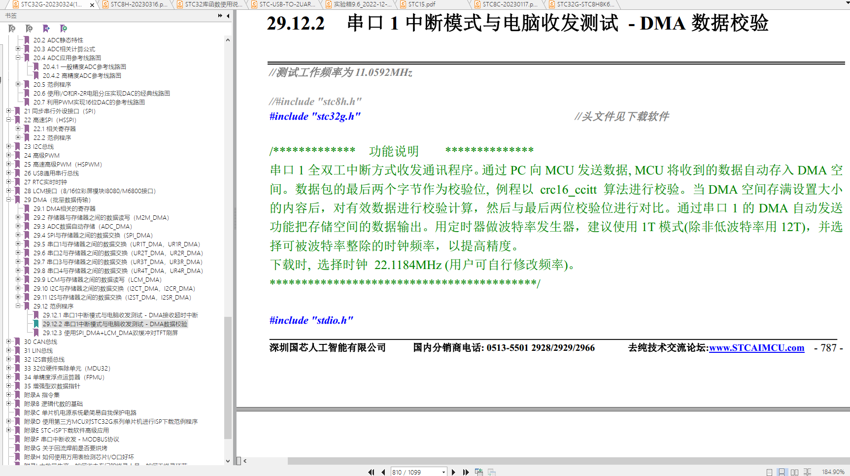

STC32G数据手册
回复 支持 反对

STC8H数据手册
回复 支持 反对

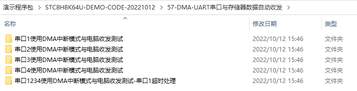

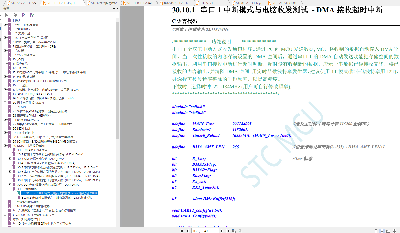

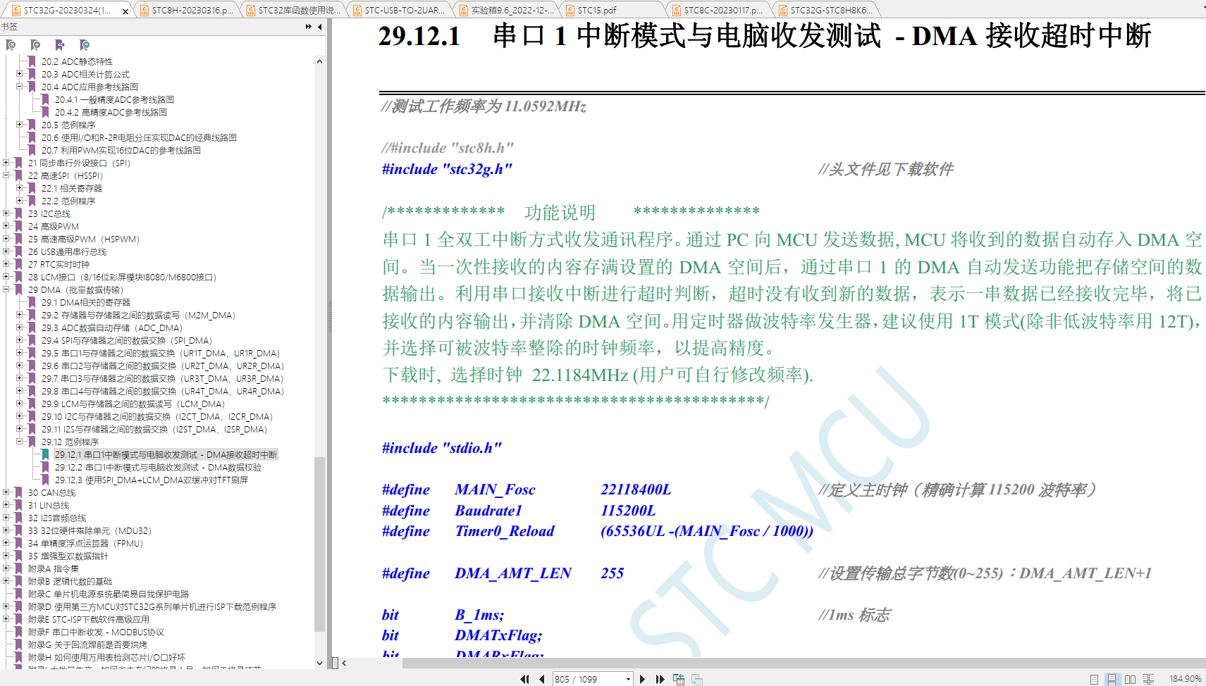

实验箱例程包里面串口DMA范例程序有设置软件超时的例子可以参考。
STC8H实验箱:57-DMA-UART串口与存储器数据自动收发 -> 串口1234使用DMA中断模式与电脑收发测试-串口1超时处理
STC32G实验箱:63-DMA-UART串口与存储器数据自动收发 -> 串口4使用DMA中断模式与电脑收发不定长数据-软件超时
回复 支持 反对

发表于 2023-4-5 20:00:08 | 显示全部楼层
STC8H8K64U实验箱演示程序第57个
STC32G12K128实验箱演示程序第63个
