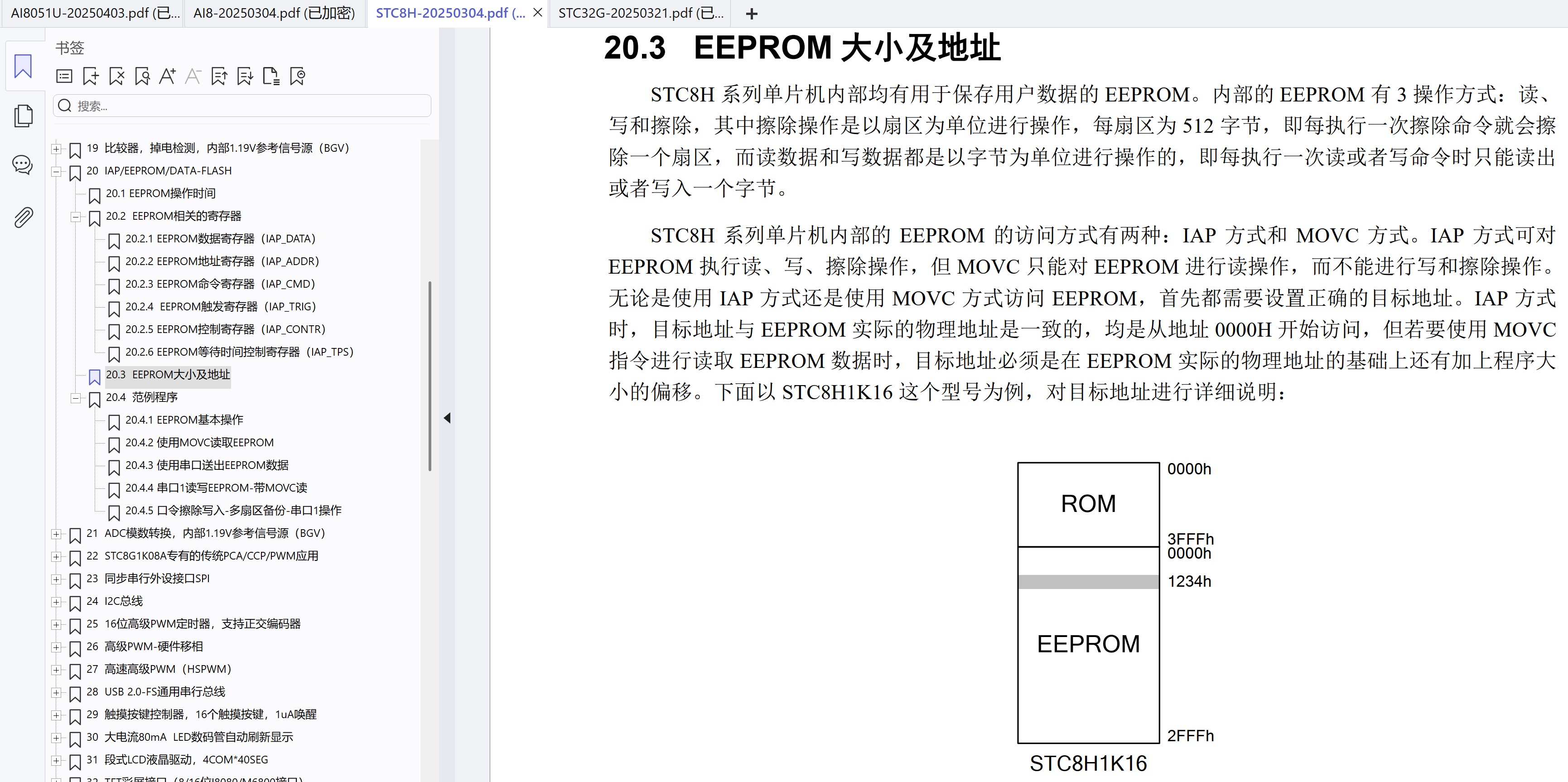

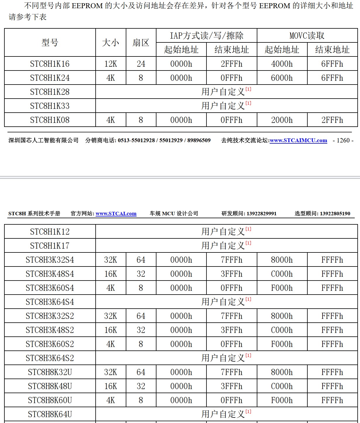

unit8 Temop[8]和unit8 Cond[8]两个数组要存到 8H8K64U, eeprom里,
这2个数组需要2个地址,分别删除和写入互相独立,eeprom地址怎么选?

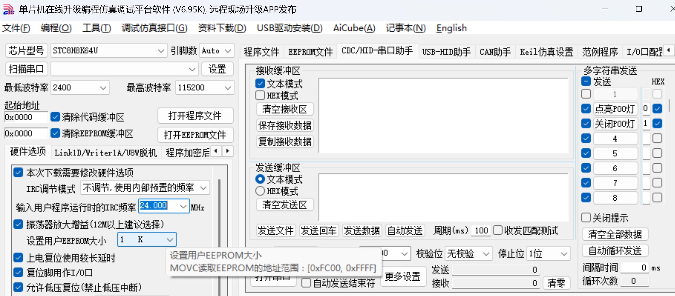

STC8H8K64U在isp里的用户eeprom设置多少合适?
谢谢。

3. ISP中的用户EEPROM设置:
在ISP(In-System Programming)中,用户EEPROM的设置应根据实际存储需求和数据量来确定。
一般情况下,建议预留足够的空间以应对未来可能的扩展需求。
如果总数据量较小,可以将EEPROM设置为较小的块大小,以提高存储效率。

用2个独立的扇区放这2个数组
IAP 的起始逻辑地址是
0x0000H ~ 0x01ff ;
0x0200H ~ 0x03ff ;
