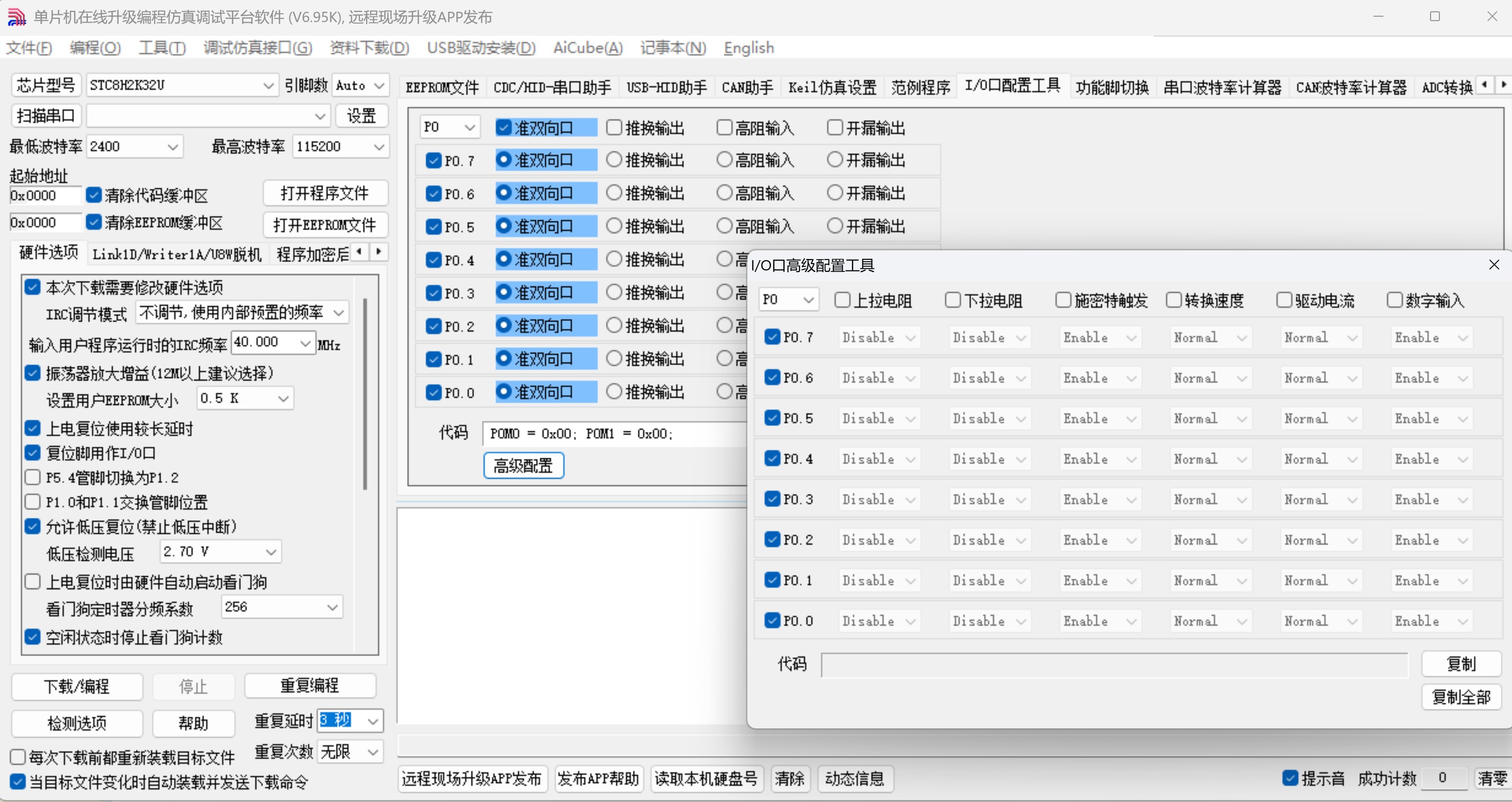

发表于 2025-4-4 19:08:13 | 显示全部楼层
神*** 发表于 2025-4-4 09:52
用这个工具自动产生程序
就是这个工具,结果端口置1也是悬空,我配置的高阻+上拉,然而,没用

发表于 2025-4-5 11:30:36 | 显示全部楼层
在跟一句,
初始化准双向口,毫无问题,MCU可以正常读取电平,
一样的程序,只是初始化改了P3M,初始化高阻加上拉就是不行,
端口感觉就是浮空状态
