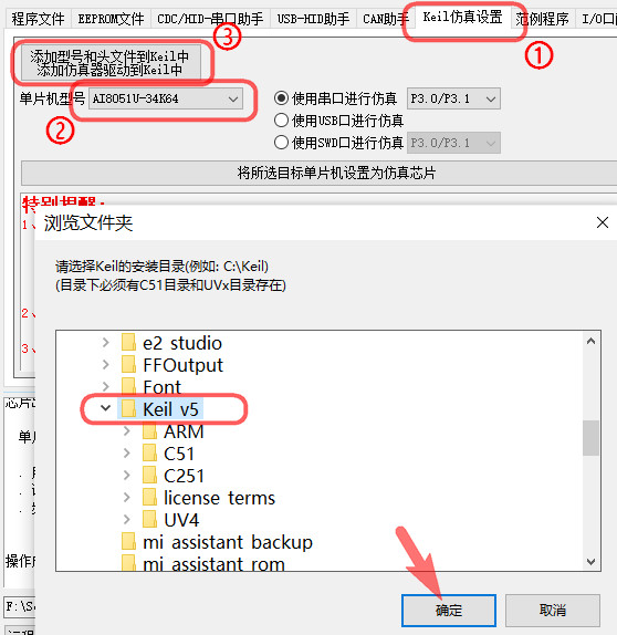

下载最新版 AIapp-ISP 软件;
解压并打开该软件,右侧操作界面选择并进入 Keil 仿真设置 标签项;
仿真设置
选择目标单片机型号 - 添加型号和头文件到 Keil - 选择 Keil 安装目录文件夹 - 确定,提示添加成功;

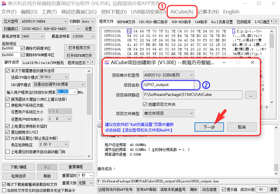

创建项目
菜单栏点击 AiCube 标签,进入 项目创建助手

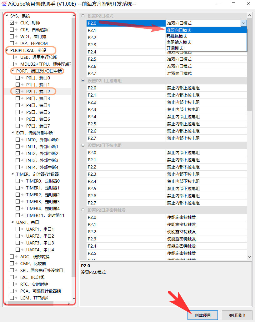

参数配置
选择目标单片机型号 - 填写项目名称 - 设置保存路径 - 点击下一步,
进入参数配置界面
左侧为功能参数选择窗口,展开 外设 选项,选择 端口,根据硬件勾选目标引脚(这里使用 P2 系列 IO 引脚);
此时右侧窗口出现相应的配置选项,通过下拉菜单即可实现模式设置;
生成工程
点击创建项目,此时查看目标路径发现 AiCube 工具创建的工程文件,包括 Keil 文件、库文件夹等标准工程格式;

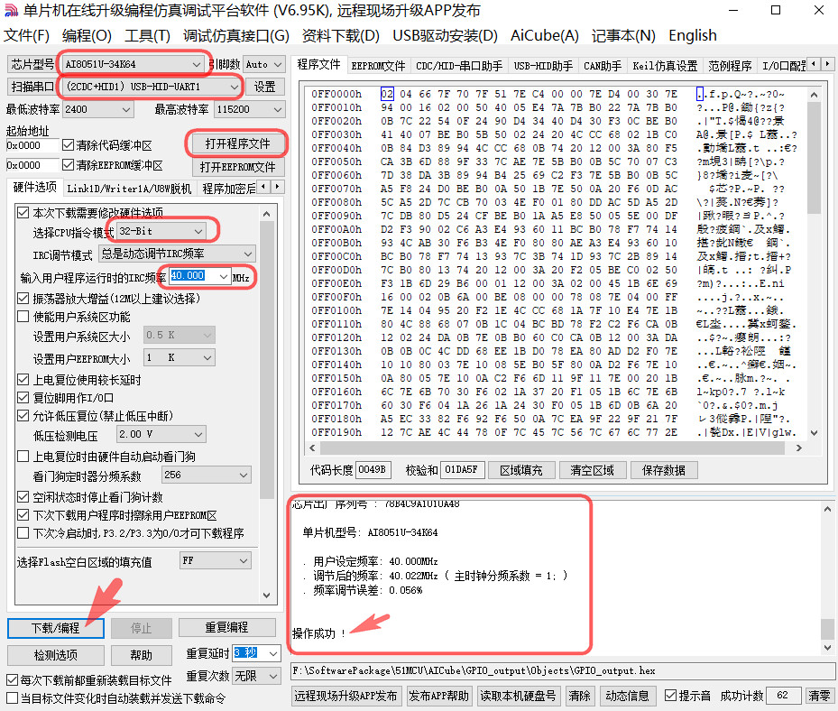

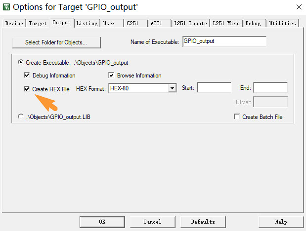

进入 Keil 软件,点击魔术棒,选择 Output,检查是否勾选创建 HEX 文件选项(默认已勾选,好评)
固件烧录
生成的 HEX 烧录固件位于 Objects 文件夹下,
硬件连接单片机和电脑,可采用如下两种方式
  • USB 转串口工具
  • 拉低 P32 并重新上电
Aiapp-ISP 软件选择目标芯片型号,设置串口,打开程序文件,选择CPU指令模式为 32-Bit ,IRC频率 40MHz (确保与 AiCube 设置的参数保持一致);
点击 下载/编程 按钮,待烧录结束,程序自动运行。

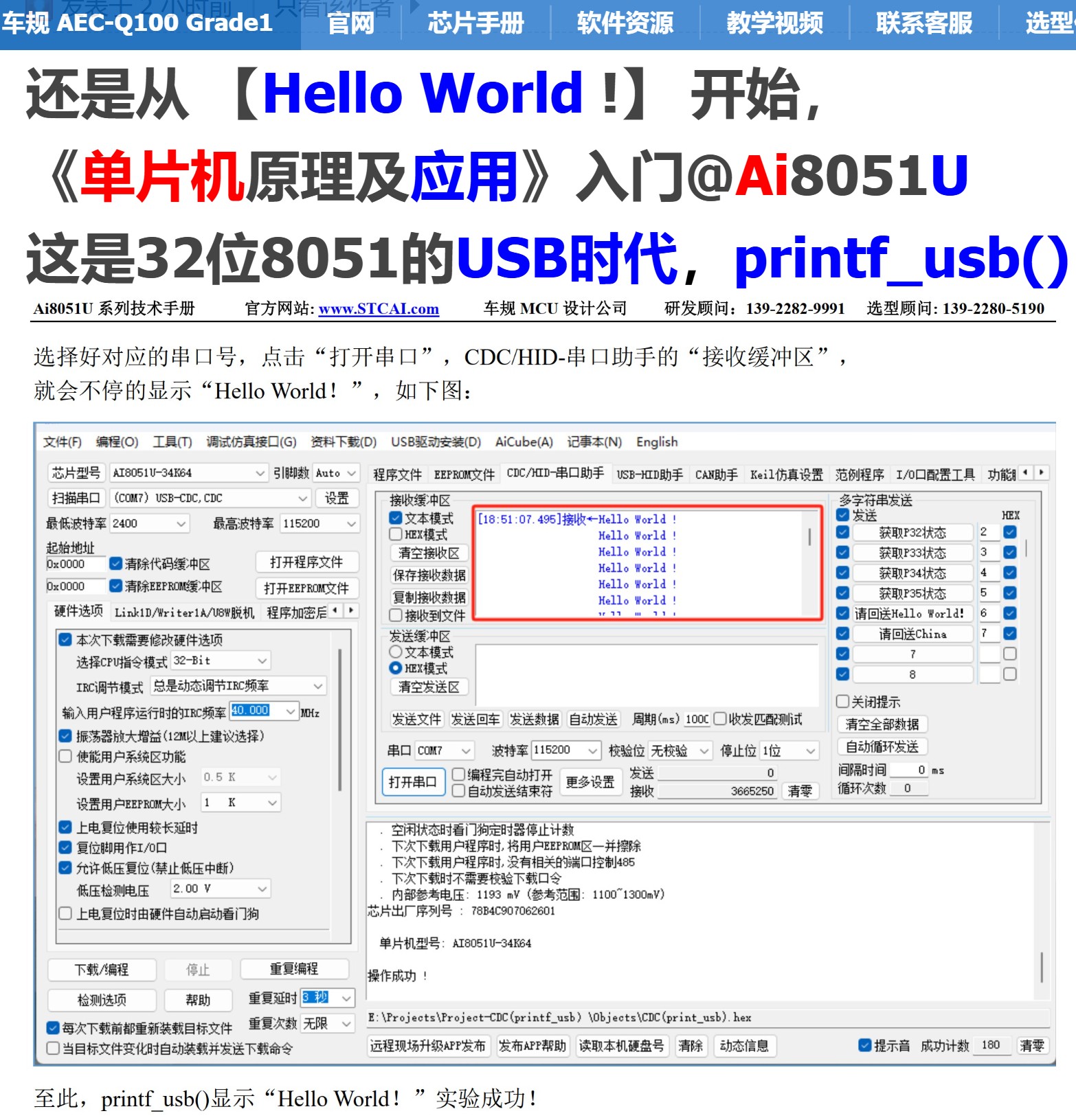

发表于 2025-4-3 23:53:21 | 显示全部楼层
帮用 AiCube 再来个 USB的应用,赠送 Ai8051U 实验箱 感谢楼主
【新提醒】还是从 【Hello World !】 开始,《单片机原理及应用》入门[url=home.php?mod=space&uid=30331]@Ai8051U - 51 发烧友,UAC,极致音频,大国工匠,艺术人生,乐林漫步 国芯技术交流网站 - AI32位8051交流社区[/url]

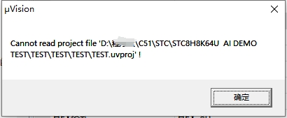

发表于 2025-5-19 09:52:47 | 显示全部楼层
求问: 我创建完成后显示这样的错误的?

发表于 2025-5-20 02:15:30 | 显示全部楼层
baby_m*** 发表于 2025-5-19 09:52
求问: 我创建完成后显示这样的错误的?
可以尝试换个路径重新创建工程
