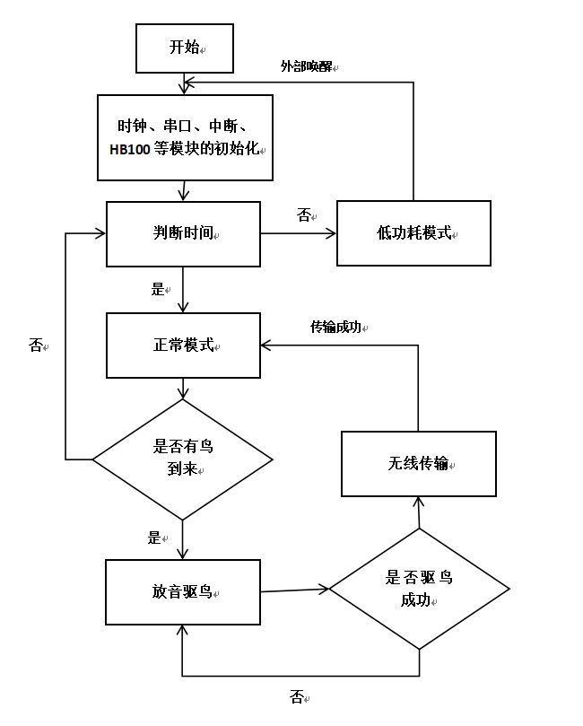

求求求利用89C52单片机和微波位移传感器HB100或者红外传感器和语音芯片ISD2560的软件程序应该怎么写,我是纯小白,大神们这个该怎莫搞阿
流程图
流程图
谢谢谢谢!!!

发表于 2025-4-3 22:48:00 | 显示全部楼层
在设计基于51单片机的自动驱鸟器时,首先需要明确系统的功能需求和硬件组成。根据您的描述,系统将使用89C52单片机作为主控芯片,结合微波位移传感器HB100或红外传感器进行鸟类检测,并通过语音芯片ISD2560播放驱鸟声音。以下是设计思路和软件程序的编写指导。
1. 系统功能分析
检测模块:使用HB100微波位移传感器或红外传感器检测鸟类活动。
控制模块:89C52单片机负责处理传感器信号并控制语音芯片。
输出模块:ISD2560语音芯片播放预录的驱鸟声音。
2. 硬件连接
HB100传感器:输出信号连接到单片机的某个IO口(如P1.0)。
红外传感器:输出信号连接到单片机的另一个IO口(如P1.1)。
ISD2560语音芯片:控制引脚(如PLAY、STOP)连接到单片机的IO口(如P2.0、P2.1)。
3. 软件程序设计
程序的主要任务是检测传感器信号,并在检测到鸟类时触发语音芯片播放驱鸟声音。以下是程序的基本框架:
  1. c
  2. include
  3. define SENSORPIN P10  // HB100传感器连接引脚
  4. define IRSENSORPIN P11  // 红外传感器连接引脚
  5. define PLAYPIN P20  // ISD2560播放控制引脚
  6. define STOPPIN P21  // ISD2560停止控制引脚
  7. void delay(unsigned int ms) {
  8.     unsigned int i, j;
  9.     for (i = ms; i > 0; i--)
  10.         for (j = 110; j > 0; j--);
  11. }
  12. void playSound() {
  13.     PLAYPIN = 0;  // 触发播放
  14.     delay(100);    // 播放持续时间
  15.     STOPPIN = 0;  // 停止播放
  16.     delay(100);
  17.     PLAYPIN = 1;  // 恢复引脚状态
  18.     STOPPIN = 1;
  19. }
  20. void main() {
  21.     while (1) {
  22.         if (SENSORPIN == 0 || IRSENSORPIN == 0) {  // 检测到鸟类
  23.             playSound();  // 播放驱鸟声音
  24.             delay(1000);  // 延时防止重复触发
  25.         }
  26.     }
  27. }
4. 程序说明
delay函数:用于实现简单的延时功能,控制播放和停止的时间。
playSound函数:控制ISD2560语音芯片播放和停止驱鸟声音。
主循环:不断检测传感器信号,当检测到鸟类时调用playSound函数。
5. 调试与优化
传感器灵敏度:根据实际环境调整传感器的灵敏度,避免误触发。
声音播放:根据需求调整播放声音的长度和频率。
电源管理:考虑系统的功耗,优化电源管理策略。
6. 注意事项
硬件连接:确保所有硬件连接正确,避免短路或接触不良。
程序调试:使用仿真器或调试工具逐步调试程序,确保功能正常。
环境测试:在实际环境中测试系统,确保驱鸟效果。
通过以上步骤,您可以完成基于51单片机的自动驱鸟器设计。希望这些指导对您有所帮助,祝您项目顺利!
