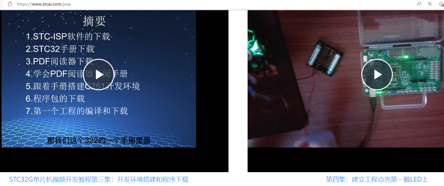

看过视频了,视频中创建工程的时候也没有弹出添加启动文件这个对话框,视频演示的时候说不用管。。。。我现在的疑问是,如果不用添加的话,单片机是怎么跳到MAIN函数中的,单片机启动的是已经把这段代码固化了么?

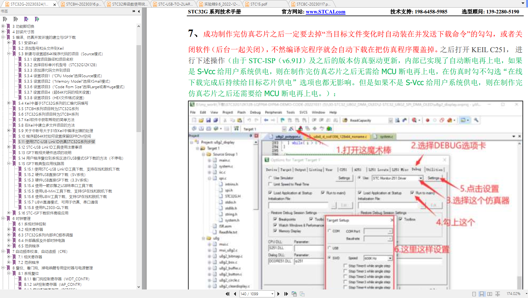

在main()前面肯定有启动程序,能正确,就肯定是他自己帮你添加的
看下面仿真这段,第4个箭头:是让勾上 【Run to main】,不勾你就看到是啥程序了

看下面仿真这段,第4个箭头:是让勾上 【R ...
ok,非常感谢

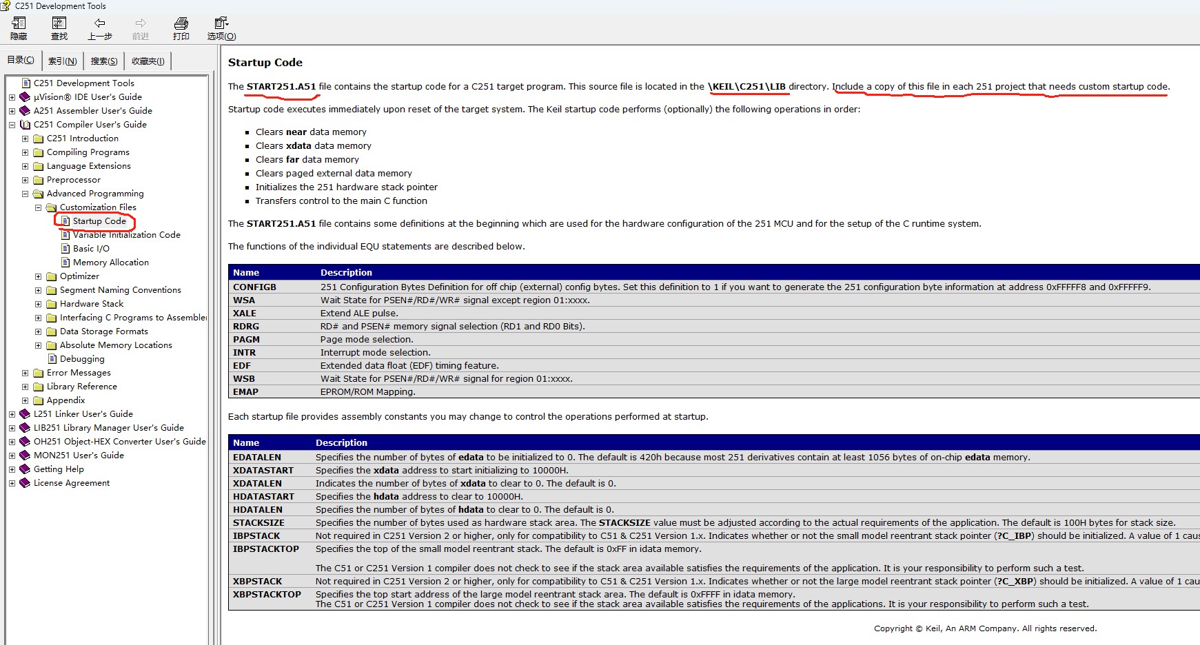

关于C251的启动文件,KEIL 自带帮助说明有,可以参考
大概意思就是:想要一个用户定制化的启动文件(不采用编译器默认提供的),
就得在每个项目里面包含一个START251.A51文件的副本
