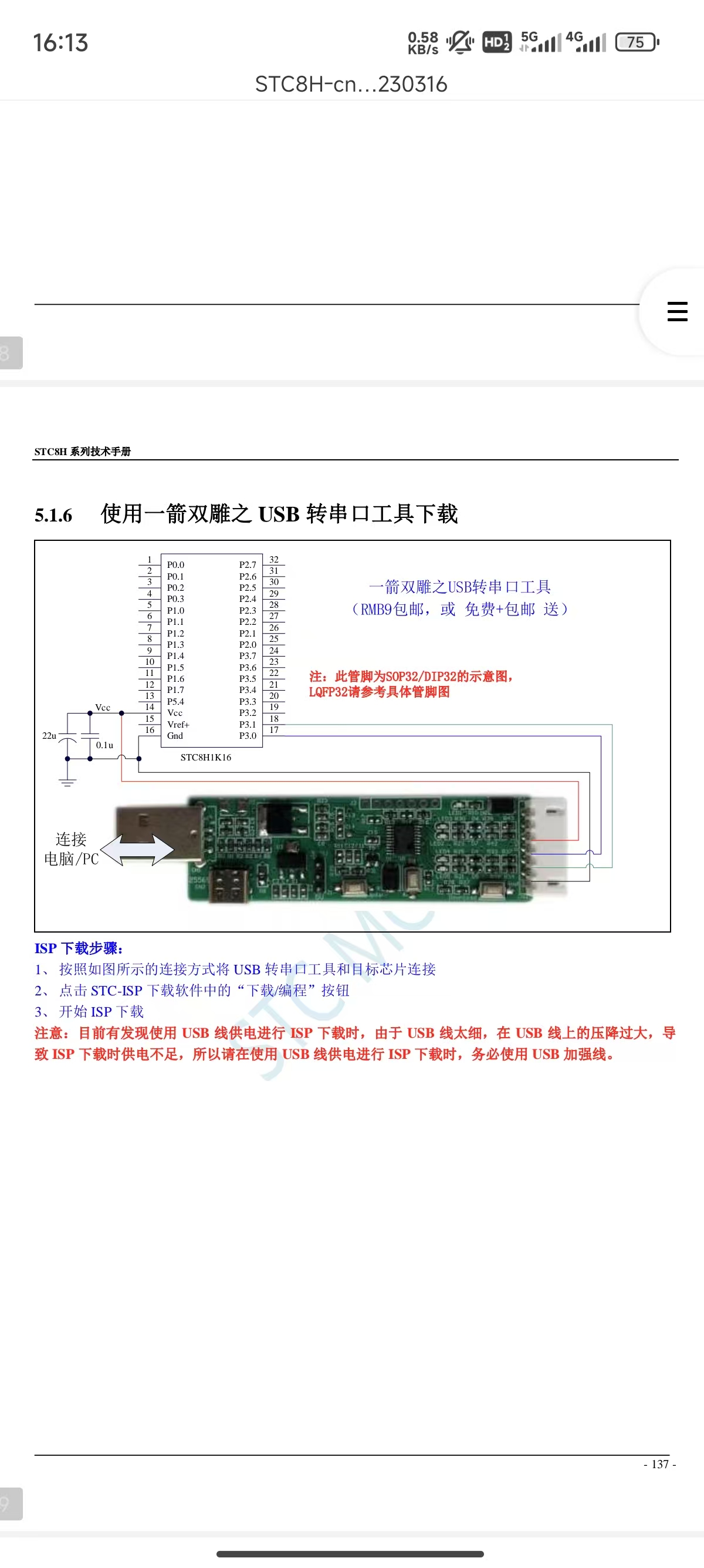

请问一下,我买了个贵公司的一箭双雕烧写器
按照手册上的接线图烧写软件
为啥还是需要手动断电后才行呢
不是说可以自动冷启动嘛

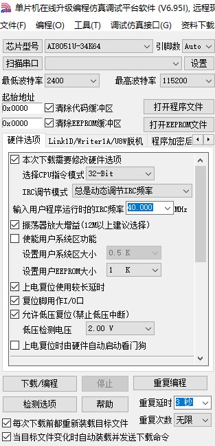

建议上传自己的电路图,还有ISP这两个界面截图看下,等待手动上电的界面截图看下

看下您的原理图和实物照片
使用最新版ISP软件

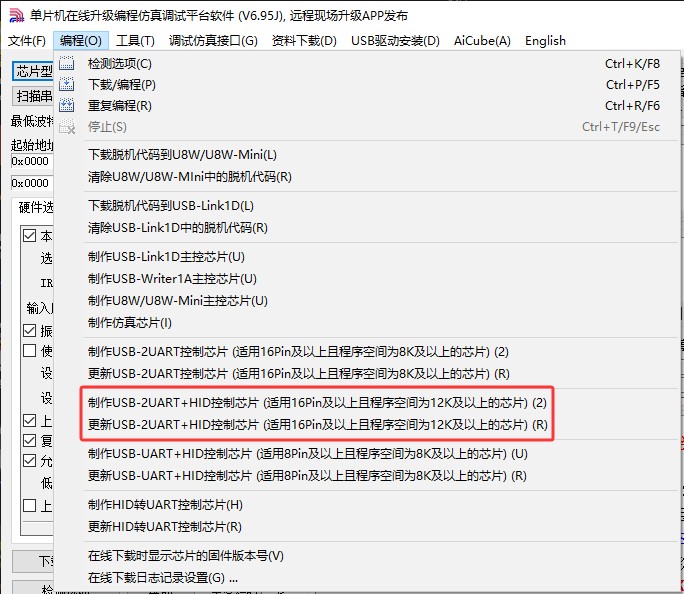

请确保正确识别到两个CDC和一个HID
如识别正常,此时可更新固件,点更新USB-2UART+HID控制芯片,不要按任何按键
如两个CDC和一个HID识别不正常,按住下载工具的P32按键,按一下电源键后松开电源键,识别到USB-Writer后松开P32键,点制作USB-2UART+HID控制芯片
正确识别到两个CDC和一个HID后,连接待下载的芯片,并不要按任何按键,否则可能导致用户程序下载到下载工具内覆盖掉USB转双串口工具的固件
下载用户程序,不要按任何按键,会自动断电再上电然后正常下载
务必确保没有将用户程序误下载到下载工具内,否则需要按上述方法重新制作USB-2UART+HID控制芯片
当然下载工具也可当简易8H8K64U开发板,使用完毕需要还原为下载工具时也需要按上述方法重新制作USB-2UART+HID控制芯片

发表于 2025-4-3 22:25:19 | 显示全部楼层
目标板完全由一箭双雕供电的情况下,自动冷启动功能才能生效,如果您板上还有其它电源的话,是不能掉电的,也就不存在冷启动了。
