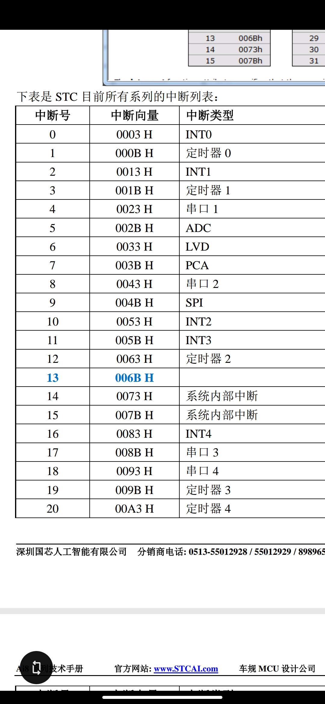

发表于 2025-4-3 13:07:39 来自手机 | 显示全部楼层
14号好像是内部使用了
退了

 楼主| 发表于 2025-4-4 00:49:21 | 显示全部楼层
怪不得出错,我下载的STC8H8K64U手册上没写到14号中断是系统内部中断,那就错错了。后续试着借用串口234中断改一下,项目中没有用到任何串口中断。
