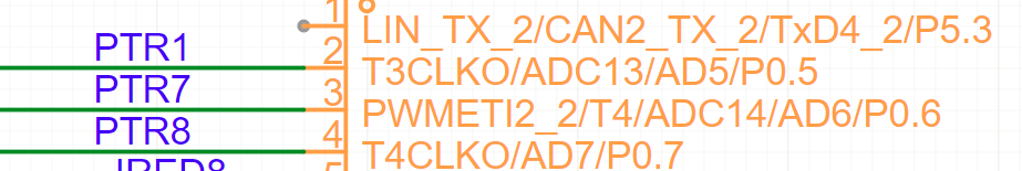

PTR8端口本想配置到ADC端口中,错误的将AD看成ADC,请问AD可以代替ADC采集电压吗

ad是地址总线不能代替ADC(模转数)

只能使用引脚名为ADCn的才是ADC输入脚,不能随意配置为别的引脚。
