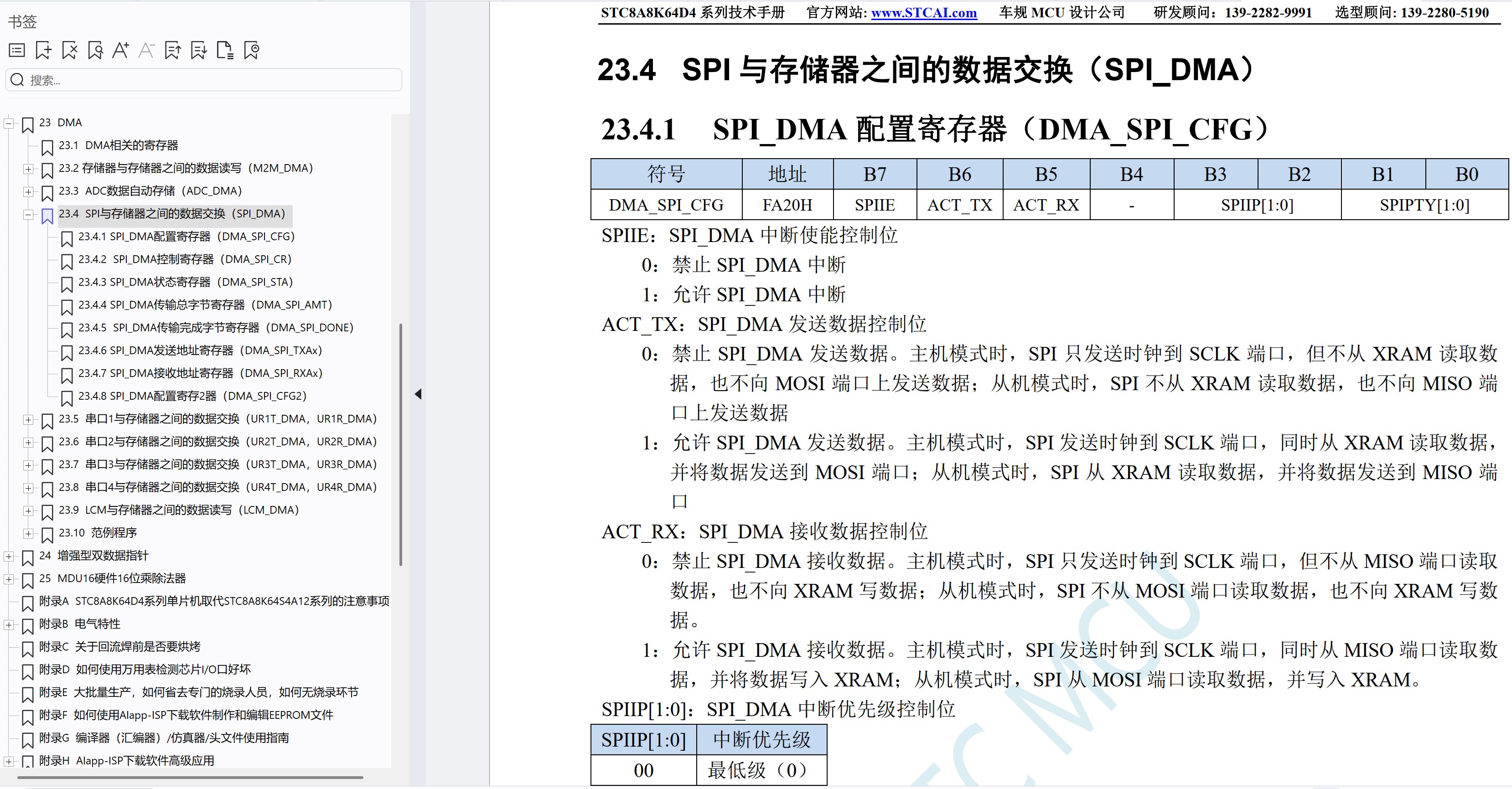

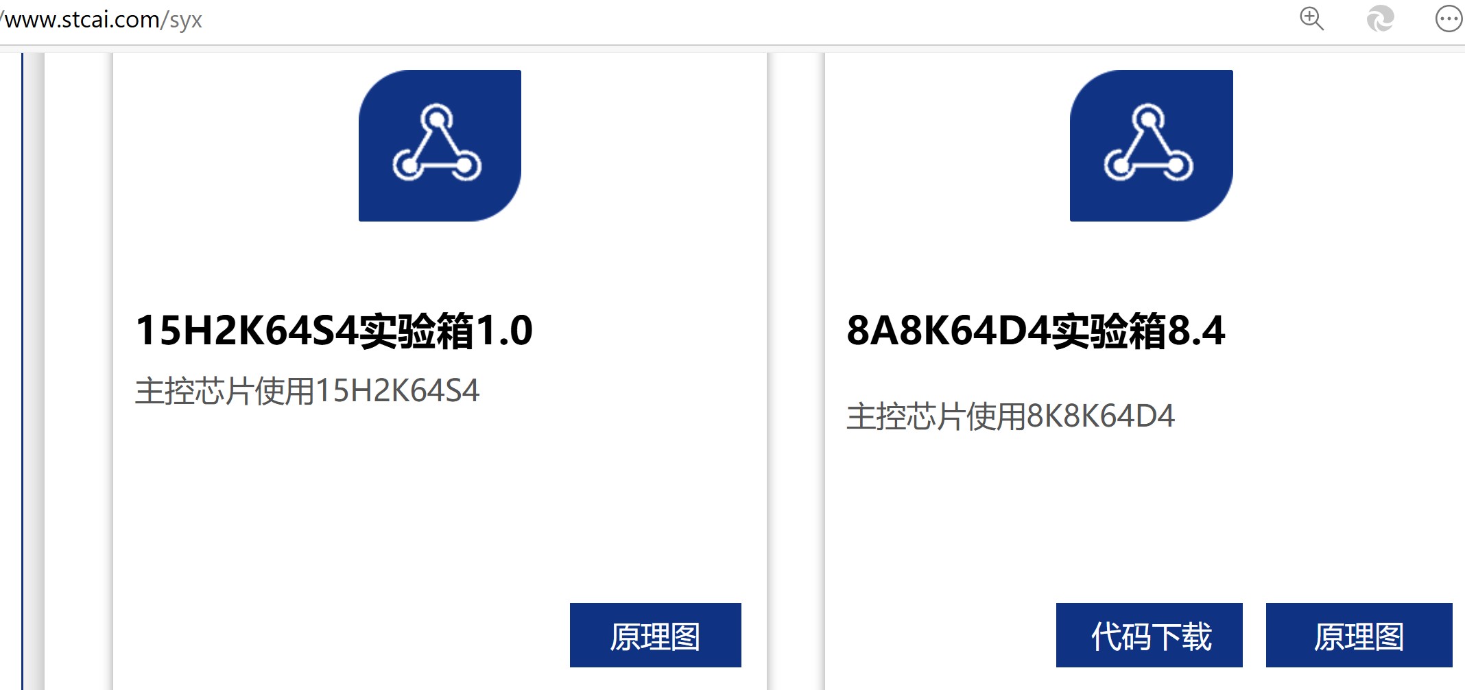

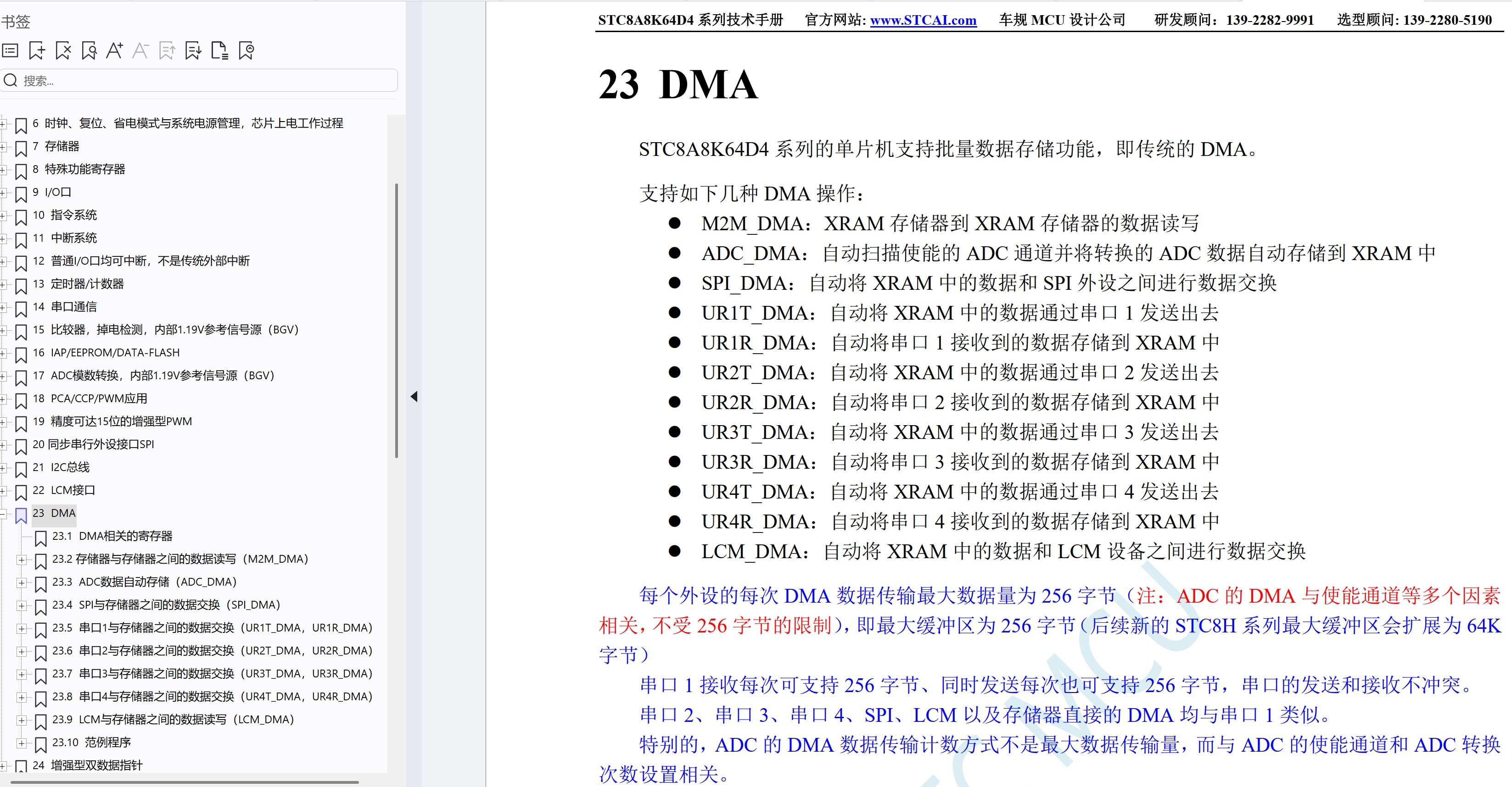

 楼主| 发表于 2025-4-2 17:03:46 | 显示全部楼层
https://www.stcai.com/syx
这个 BMM 就是指 DMA
