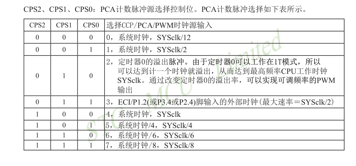

芯片15W4K48S4   P2.6 输出可调PWM,系统时钟选择只能 是12分频  修改后不工作。
经过测试 CMOD =0X00,CMOD=0X01,都是12分频, 其他数值不工作

发表于 2025-4-2 16:42:47 | 显示全部楼层
https://www.stcaimcu.com/data/download/Datasheet/STC15H2K64S4.pdf
这部分,可参考 STC15H2K64S4 的说明

发表于 2025-4-3 14:54:17 | 显示全部楼层
/*************        功能说明        **************
请先别修改程序,直接下载PCA-PWM.hex测试,下载时选择主频为24MHz。
STC15W4K60S4 2路10位PWM基本应用.
PWM0--P2.5  输出10位PWM,频率为23437.5Hz.
PWM1--P2.6  输出10位PWM,频率为23437.5Hz.
本例子使用1T时钟模式,用户可以修改下面的参数获得不同时钟:
CMOD  = (CMOD  & ~(7<<1)) | PCA_Clock_1T;        //选择时钟源, PCA_Clock_1T, PCA_Clock_2T, PCA_Clock_4T, PCA_Clock_6T, PCA_Clock_8T, PCA_Clock_12T, PCA_Clock_Timer0_OF
STC15W4K32S4系列-PCA-2路10位硬件PWM.rar (38.86 KB, 下载次数: 54)
