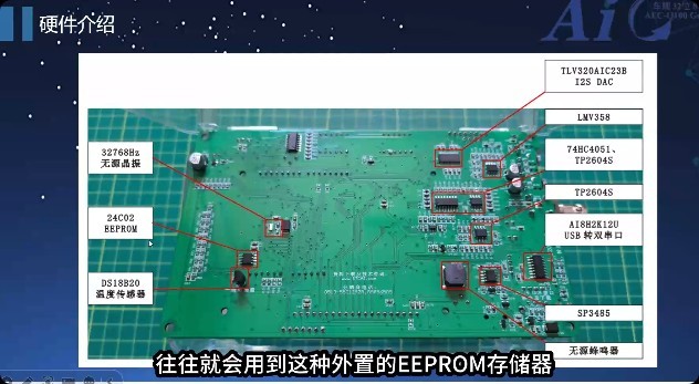

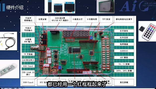

[color=var(--md-box-samantha-deep-text-color) !important]AI8051U   第二集实验箱介绍和软件安装配置
1.上面是硬件介绍

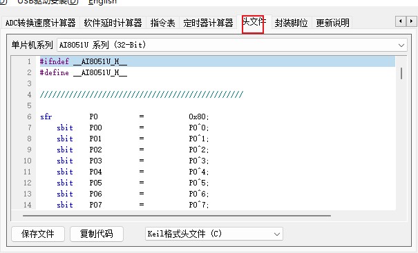

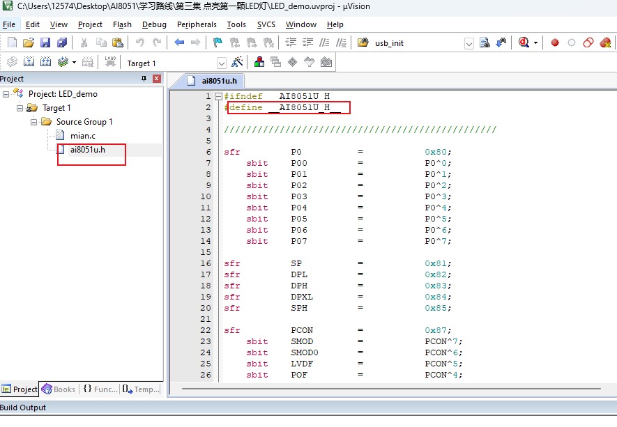

2.软件安装建议用C251,这按安装过程就行了
3.安装后C251是没有AI8051的文件的,需要去ISP将AI8051的头文件和仿真文件加到配置文件里。
加配置到安装路径下。
头文件一般放在项目文件里。

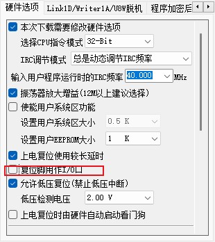

USB 下载方法 二,复位管脚低电平复位, 进自带USB直接下载
USB 连接好并已上电的情况下,外部按键复位也可进入 USB 下载模式,
注意:P4.7-nRST 出厂时默认是 P4.7-I/0 功能,
要改为复位功能,需 ISP 烧录时取消 设置复位脚用作 I/0口,停电一次再上电才生效,
程序区中用户程序也可改为复位脚或 I/0,这个立即生效。

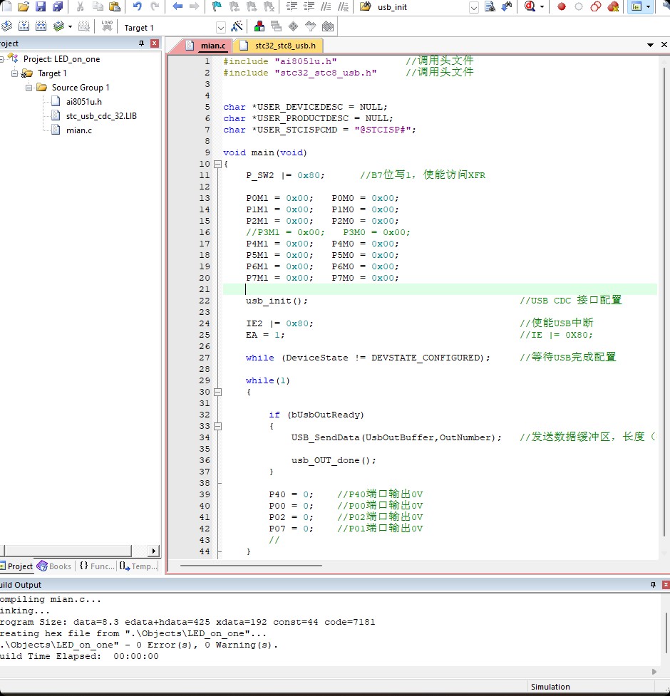

AI 8051 第三集 点个LED灯:

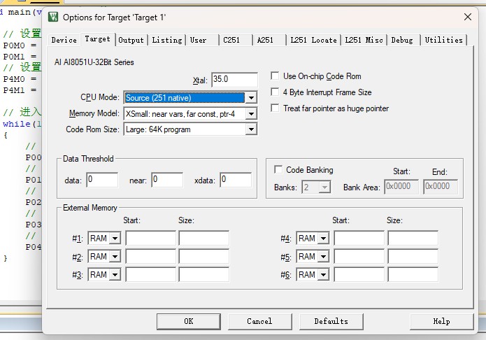

新建一个项目-命名-选择MCU——型号——add MIAN.C
名字最好一样。

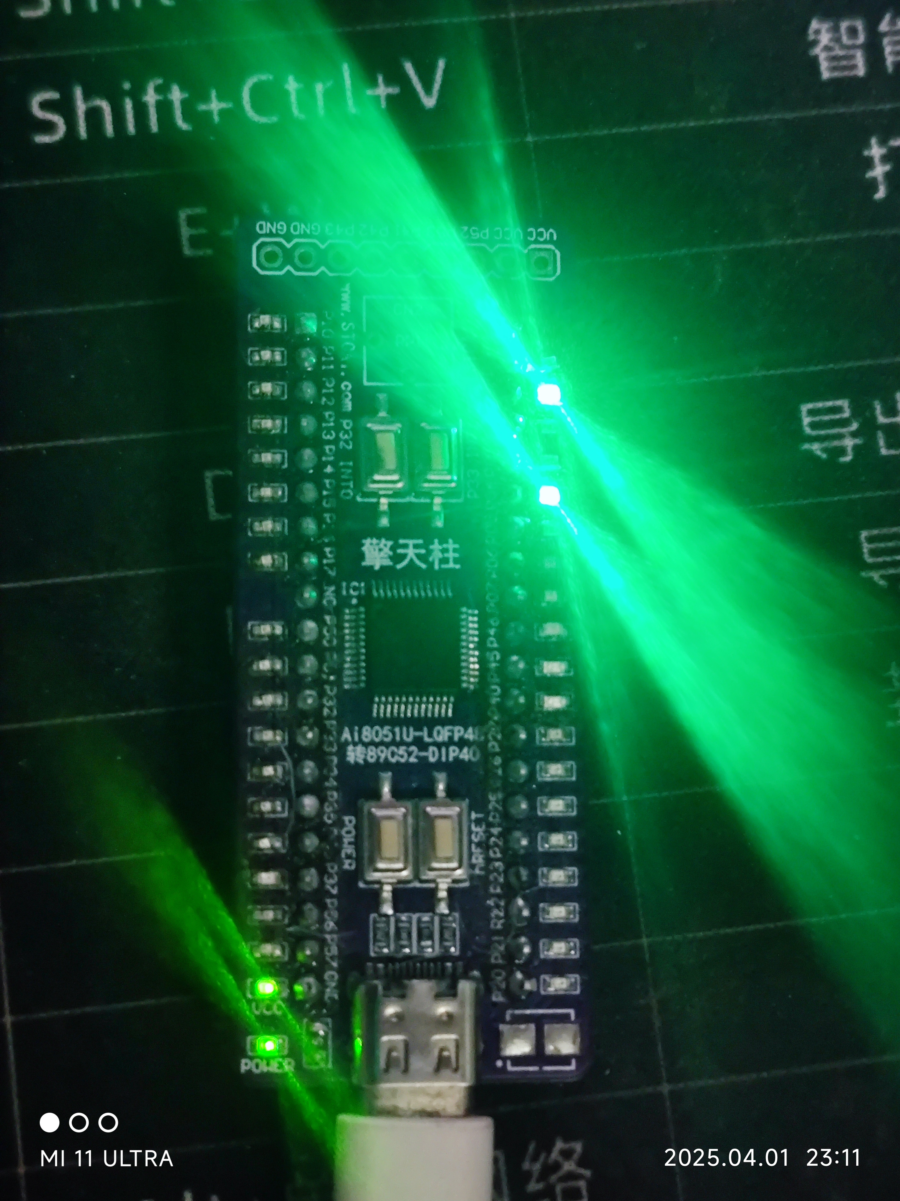

跑一下擎天柱;

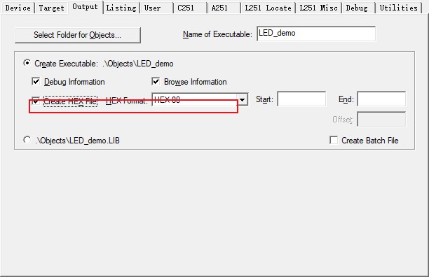

设置一下不然生不出HEX文件
生成的代码在OBject里

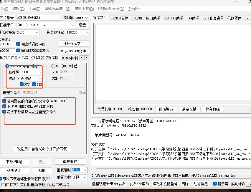

这个✓去掉就可以复位键烧录了(先正常烧一次后才能用)
我贴了灯,没有的话建议用其他IO口

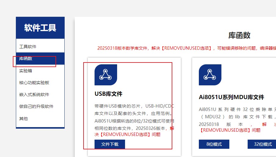

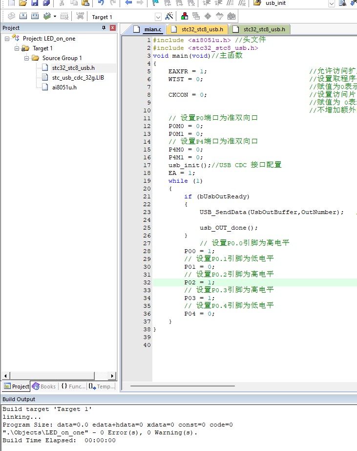

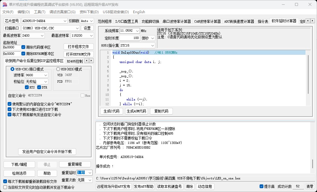

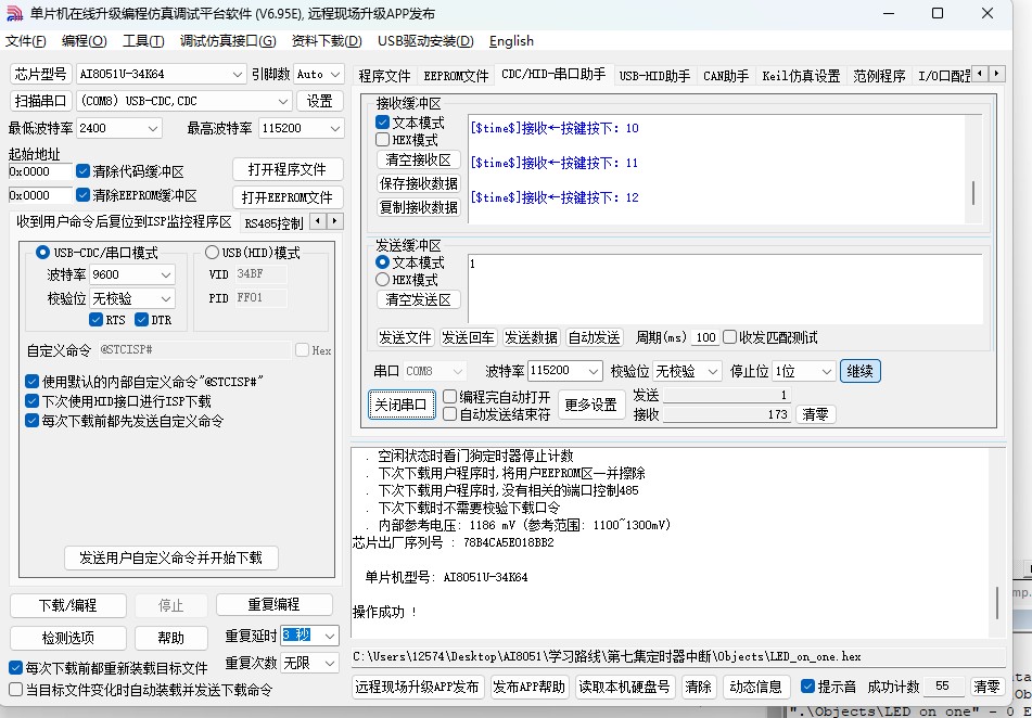

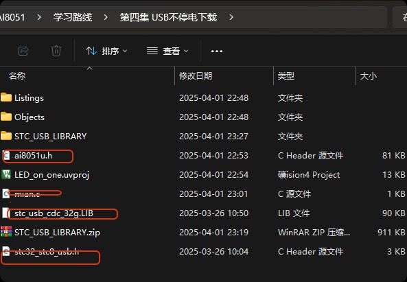

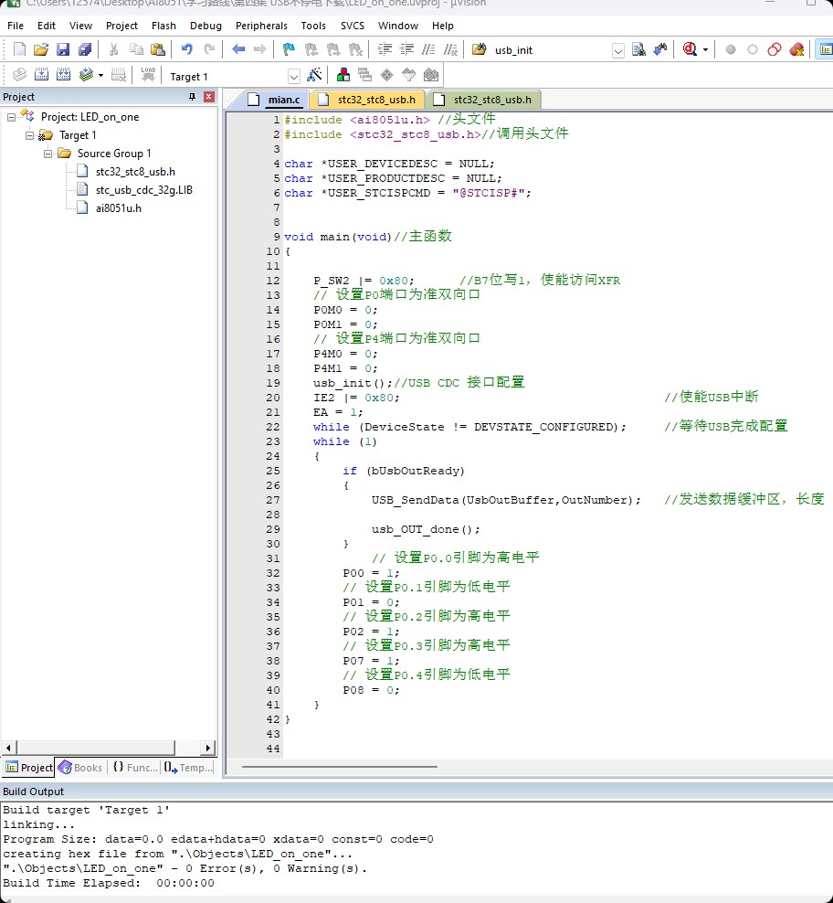

AI8051 第四集 USB不停电下载:(这功能好玩,又方便)
直接上才艺

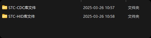

加库文件去AI8051论坛上下载库
1.CDC是设备设备之间交互
HID是人机交互
文件复制出来用

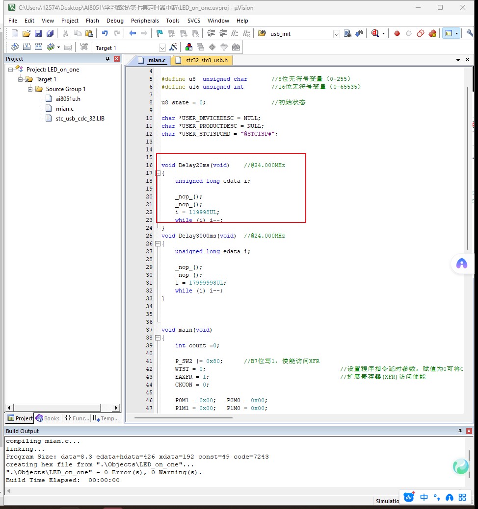

AI8051 第七集:定时器
1.用于替代软件延时
2.打断主程序
3.用ISP软件生成定时器代码
4.放总中断之前
5.计算定时器时间
选择主时钟,定时长度,定时器,模式,12T。
