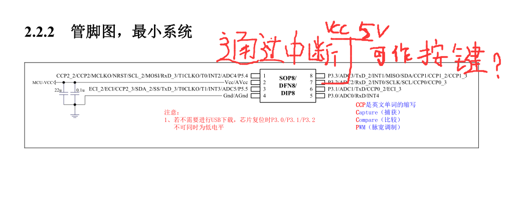

各位大佬们,现在在学习STC8G,如果P3.2口接外部的5V电源,通过开/关 5V电源来充当按键中断使用(前提保证在关5V电源时,单片机仍然在工作),请问可行吗? 谢谢。如图所示:

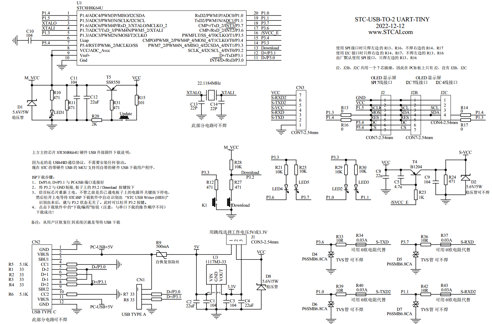

看个完整的按键图:
