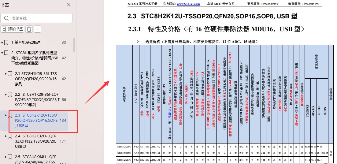

需要以下功能:
PWM急停功能+ADC+比较器+UART+定时器,SOP8或者SOP16都行
8H我只找到异常检测功能,是在高级PWM定时器里面吗,有刹车寄存器

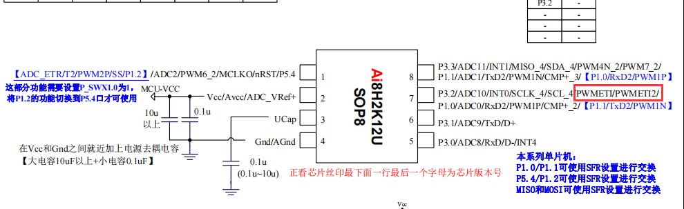

8H的高级PWM有刹车功能,
建议选用Ai8H2K12U-45I-SOP16/TSSOP20/QFN20
(刹车信号在P3.5,芯片有P3.5就有这个功能;
该型号8脚没有刹车信号脚,不过可以使用外部触发信号来停止输出)

8H的高级PWM有刹车功能,建议选用Ai8H2K12U-45I-SOP8/SOP16/TSSOP20/QFN20
这个型号还带USB,如果以后功能扩展需要USB,这型号已经具备了条件
