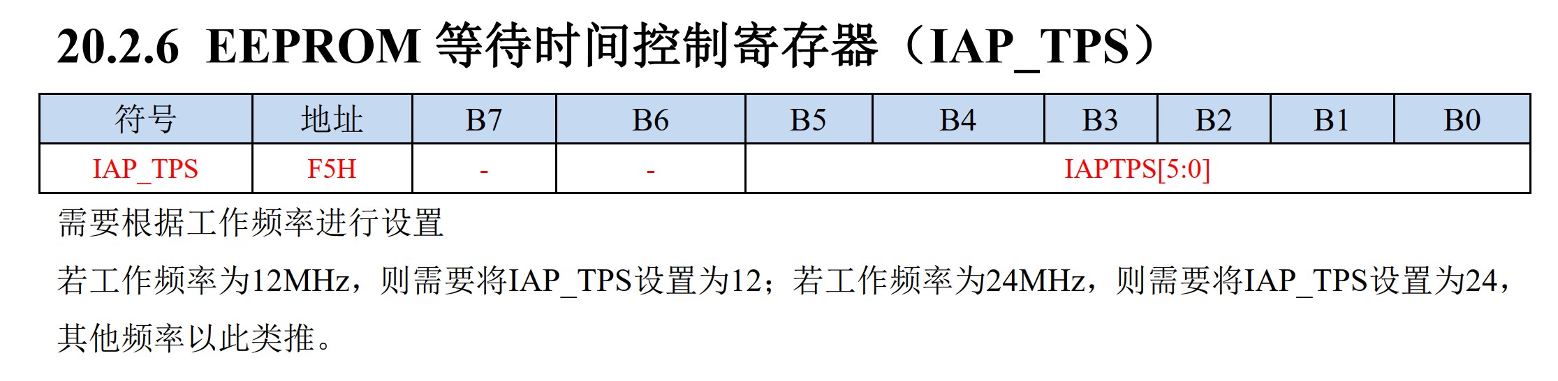

按照图片的信息,是0X000到0XFFF啊,为啥0X0400这个地址为什么会读写不了呢

发表于 2025-4-1 11:53:32 | 显示全部楼层
这个寄存器必须正确设置

发表于 2025-4-1 11:58:43 | 显示全部楼层
晶振是设置的12M的
