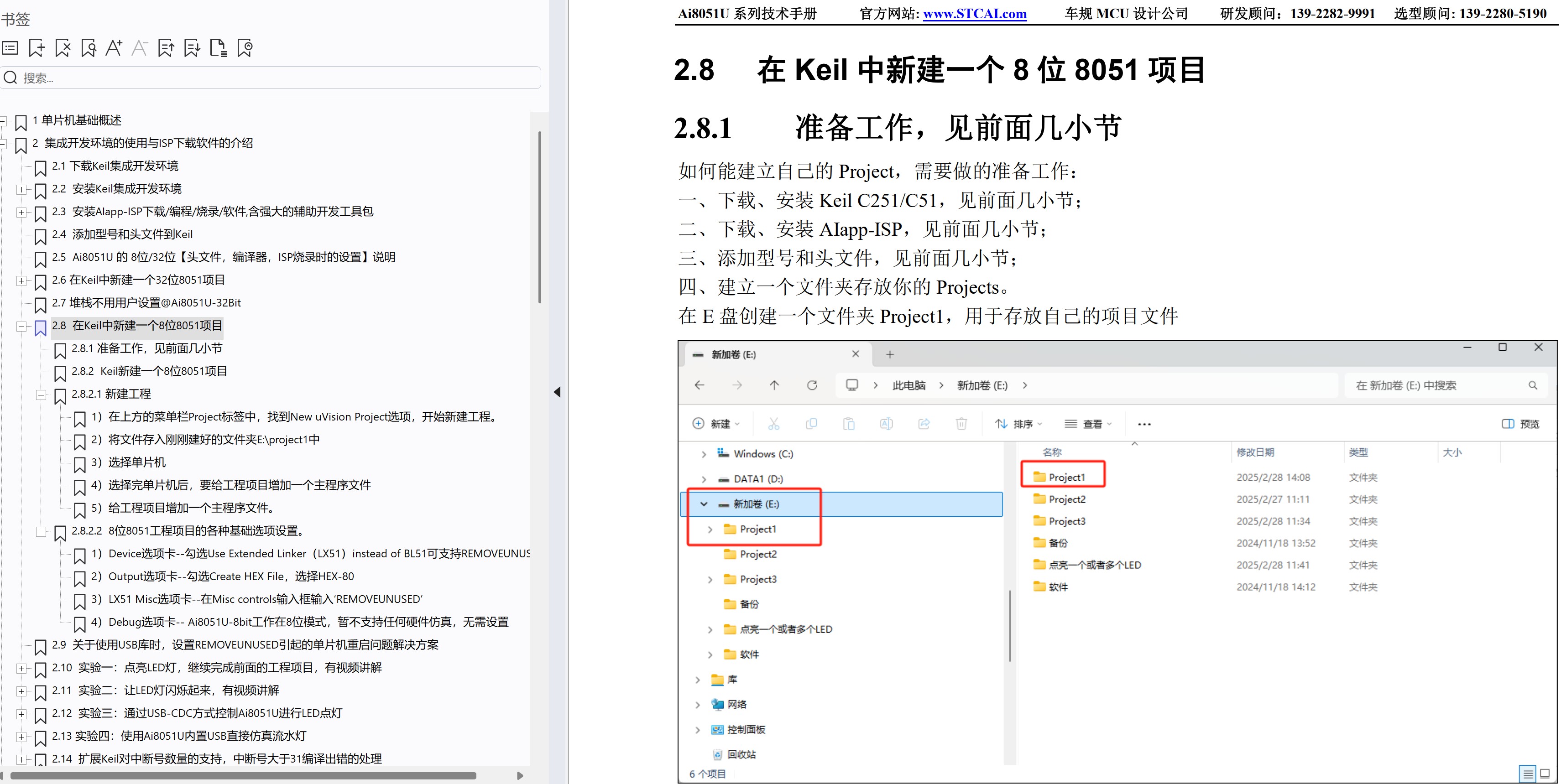

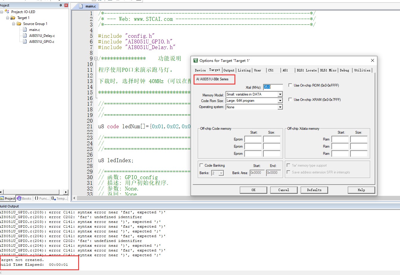

AI8051U如果用8位单片机方式编译器怎么选择,怎么配置参数。
用的是AI8051U-SOFTWARE-LIB里面的例程,32位的时候编译正常。
改成8位编译就不正常。

发表于 2025-4-1 09:03:43 | 显示全部楼层
能不能给一个详细的教程,试了还是不行。

ya12*** 发表于 2025-4-1 09:03
能不能给一个详细的教程,试了还是不行。
8位模式下很多寄存器不能位操作,需要修改这些寄存器的位操作指令。

far要改成xdata
