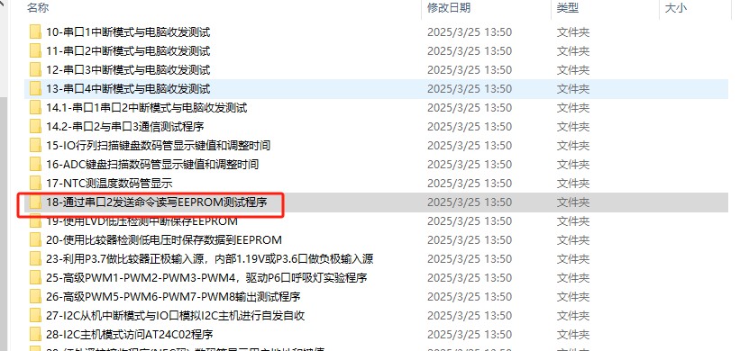

有些宏定义没设置IAP_TPS看下是不是这个问题。
可以对比例程测试,或者上传工程看下。
