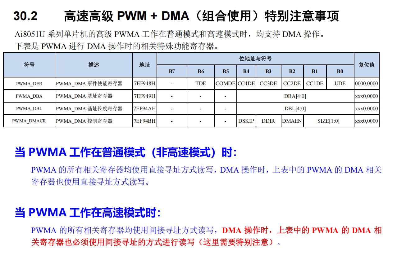

不懂就问:规格书上间接寻址的方式进行读写是啥意思?程序上需要做哪些操作?

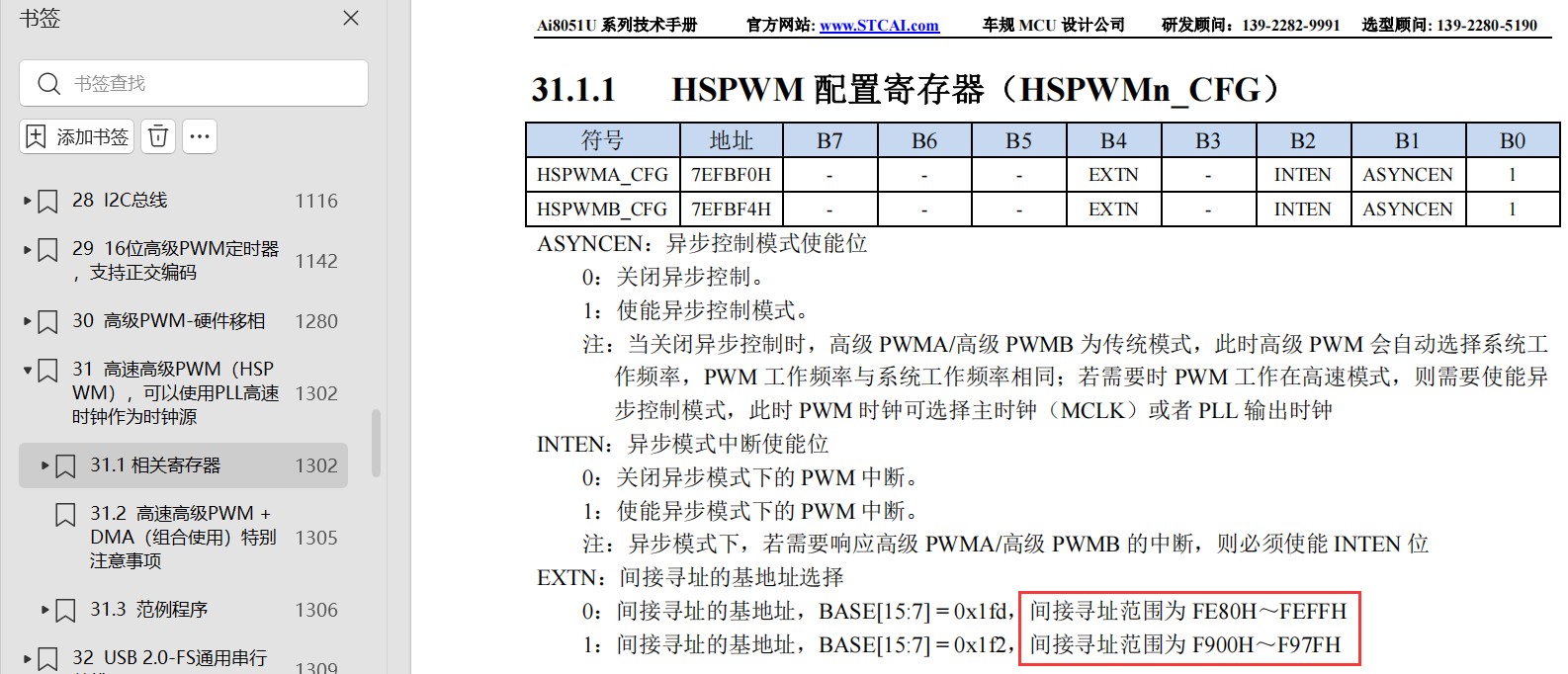

因为高速PWM时钟和CPU时钟不同步,需要使用这些寄存器间接读写PWM寄存器组

为什么高速高级PWM DMA写入占空比,通过间接寻址方式操作寄存器不行,反而直接操作寄存器可以。
这个只有表格中的寄存器需要间接寻址方式吗??
PWMAT的寄存器需要采用间接寻址嘛?

像这种需要通过 HSPWMx_ADR, HSPWMx_DAT 访问的属于间接寻址方式访问:
  1.     //通过异步方式设置PWMA的相关寄存器
  2.     WritePWMA((u8)&PWMA_CCER1, 0x00);
  3.     WritePWMA((u8)&PWMA_CCER2, 0x00);
  4.     WritePWMA((u8)&PWMA_CCMR1, 0x60);            //通道模式配置
  5.     WritePWMA((u8)&PWMA_CCMR2, 0x60);
  6.     WritePWMA((u8)&PWMA_CCMR3, 0x60);
  7.     WritePWMA((u8)&PWMA_CCMR4, 0x60);
  8.     WritePWMA((u8)&PWMA_CCER1, 0x55);            //配置通道输出使能和极性
  9.     WritePWMA((u8)&PWMA_CCER2, 0x55);
需要进行间接寻址的寄存器地址范围如下,不在这些地址范围内的可以直接访问:
而PWMx_PS则是比较特殊的,不用通过间接寻址(异步访问)方式控制:
明白了,多谢。  发表于 2025-4-2 11:12

这些地址本身也只能间接寻址

那我明白了,那如果没有使用间接寻址,会有什么现象?我现在直接寻址用着也没什么问题好像。
