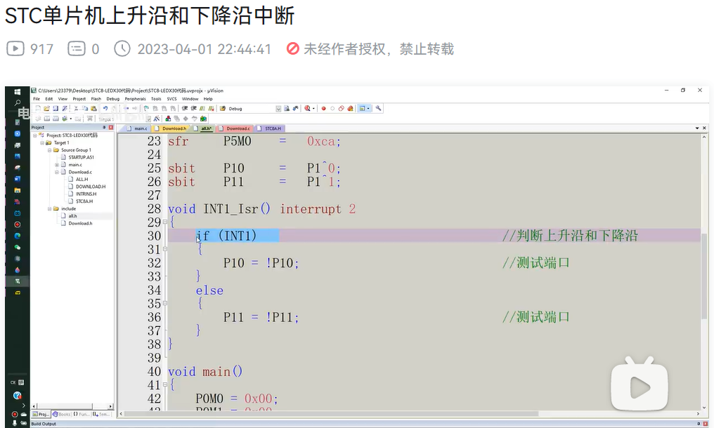

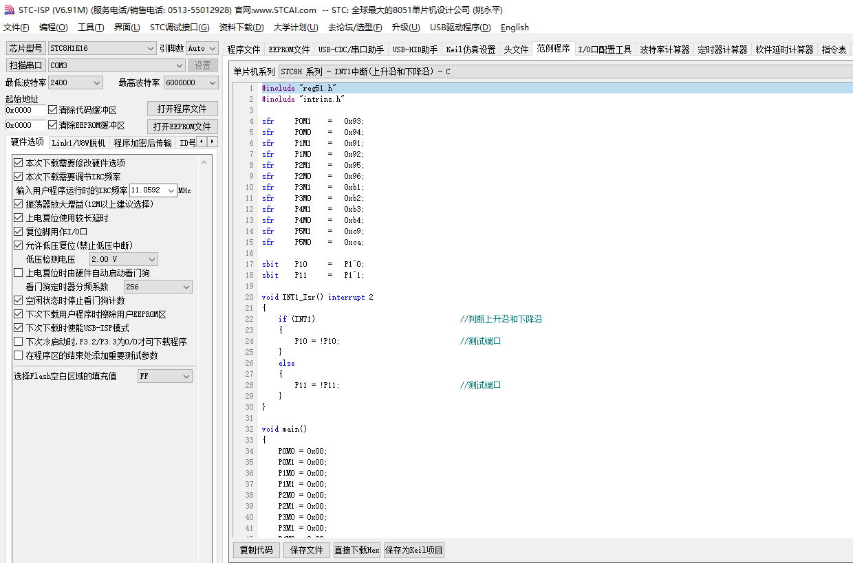

下面这个案例,说 STC-ISP V6.91M 版中 STC8H 的范例程序,INT0/INT1的 上升/下降沿 演示程序错的,
说没声明 INT1, 其实   KEIL C51的 reg51.h已经声明了 INT1/INT0

他想当然的以为这个 INT1 没定义,究竟有没有定义,你也在说别人错前,做个研究啊,程序拷贝出来,如下:

void INT1_Isr() interrupt 2
    if (INT1)                                   //判断上升沿和下降沿
        P10 = !P10;                             //测试端口
    else
        P11 = !P11;                             //测试端口
void main()
    P0M0 = 0x00;
    P0M1 = 0x00;
    P1M0 = 0x00;
    P1M1 = 0x00;
    P2M0 = 0x00;
    P2M1 = 0x00;
    P3M0 = 0x00;
    P3M1 = 0x00;
    P4M0 = 0x00;
    P4M1 = 0x00;
    P5M0 = 0x00;
    P5M1 = 0x00;
    IT1 = 0;                                    //使能INT1上升沿和下降沿中断
    EX1 = 1;                                    //使能INT1中断
    EA = 1;
    while (1);
#include "reg51.h"
#include "intrins.h"
我们同事说程序中包含了这 2个头文件,作为初学者,不熟悉,可以打开 KEIL C51的 reg51.h 看下,有如下声明

这有 INT1, INT0 的声明吗,作为初学者,新人,不熟悉,都可以在本坛讨论,但不要凭空想象以为别人错了

INT0、INT1以及P3口的第二功能定义在Keil C51的reg51.h里面都是默认定义
Keil开发环境下,ASM代码则可直接使用,甚至都不需要包含其它头文件
C代码则只需要包含reg51.h或者reg52.h就可使用
STC的那个源程序是直接包含的keil C51 的 reg51.h
初学者误会的多/初学者错误很正常,STC 的例程错误还是比较少的
本视频就是个典型误会STC错的案例
这一行的注释不准确
