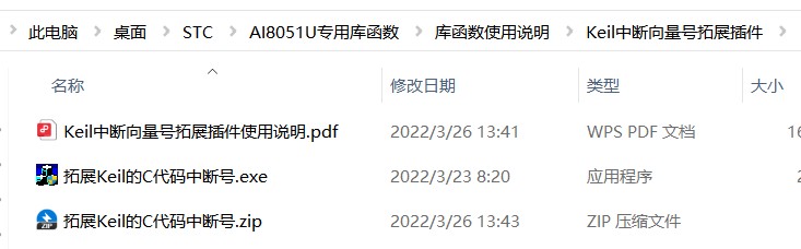

下载库函数。
添加中断服务号添加到自己C251和C51文件
找到示例文件添加以下文件和头文件
