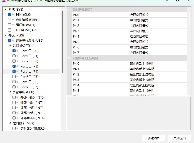

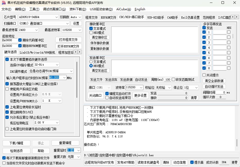

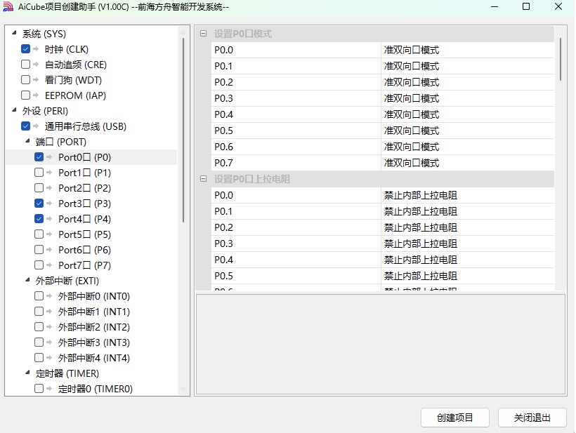

发表于 2025-3-31 16:02:12 | 显示全部楼层 |阅读模式
定时器T0 / T1 / T2 / T3 / T4, T11,1S, 500ms,10ms,200us,5us,2s
截图202503311559477249.jpg 截图202503311600046244.jpg 截图202503311600162904.jpg 截图202503311600271852.jpg 截图202503311600379615.jpg 截图202503311600504761.jpg 截图202503311601015373.jpg 截图202504021346297580.jpg
// 文件名称: main.c
// 文件描述:
// 文件版本: V1.0
// 修改记录:
//   1. (2025-03-29) 创建文件
// 项目主函数
// 入口参数: 无
// 函数返回: 无
void main(void)
    SYS_Init();
    while (1)
// 系统初始化函数
// 入口参数: 无
// 函数返回: 无
void SYS_Init(void)
    P0=0xFF;
        P40=0;
    P0M0 = 0xFF; P0M1 = 0x00;           //初始化P0口为准双向口模式
    P4M0 = 0x01; P4M1 = 0x00;           //初始化P4口为准双向口模式
    TIMER0_Init();                      //定时器0初始化
    TIMER1_Init();                      //定时器1初始化
    TIMER2_Init();                      //定时器2初始化
    TIMER3_Init();                      //定时器3初始化
    TIMER4_Init();                      //定时器4初始化
    TIMER11_Init();                     //定时器11初始化
// 毫秒延时函数
// 入口参数: ms (设置延时的毫秒值)
// 函数返回: 无
void delay_ms(uint16_t ms)
    uint16_t i;
    do
        i = MAIN_Fosc / 6000;
        while (--i);
    } while (--ms);
// 定时器0中断服务程序
// 入口参数: 无
// 函数返回: 无
void TIMER0_ISR(void) interrupt TMR0_VECTOR
        P00=!P00;
// 定时器1中断服务程序
// 入口参数: 无
// 函数返回: 无
void TIMER1_ISR(void) interrupt TMR1_VECTOR
        P01=!P01;
// 定时器2中断服务程序
// 入口参数: 无
// 函数返回: 无
void TIMER2_ISR(void) interrupt TMR2_VECTOR
        P02=!P02;
// 定时器3中断服务程序
// 入口参数: 无
// 函数返回: 无
void TIMER3_ISR(void) interrupt TMR3_VECTOR
        P03=!P03;
// 定时器4中断服务程序
// 入口参数: 无
// 函数返回: 无
void TIMER4_ISR(void) interrupt TMR4_VECTOR
        P04=!P04;
// 定时器11中断服务程序
// 入口参数: 无
// 函数返回: 无
void TIMER11_ISR(void) interrupt TMR11_VECTOR
        P05=!P05;
// 定时器0初始化函数
// 入口参数: 无
// 函数返回: 无
void TIMER0_Init(void)
#define T0_PSCR         102
#define T0_RELOAD       (65536 - SYSCLK / 12 / (T0_PSCR + 1) * 2 / 1)
    TIMER0_TimerMode();                 //设置定时器0为定时模式
    TIMER0_12TMode();                   //设置定时器0为12T模式
    TIMER0_Mode0();                     //设置定时器0为模式0 (16位自动重载模式)
    TIMER0_DisableGateINT0();           //禁止定时器0门控
    TIMER0_SetIntPriority(0);           //设置中断为最低优先级
    TIMER0_EnableInt();                 //使能定时器0中断
    TIMER0_SetPrescale(T0_PSCR);        //设置定时器0的8位预分频
    TIMER0_SetReload16(T0_RELOAD);      //设置定时器0的16位重载值
    TIMER0_Run();                       //定时器0开始运行
// 定时器1初始化函数
// 入口参数: 无
// 函数返回: 无
void TIMER1_Init(void)
#define T1_PSCR         25
#define T1_RELOAD       (65536 - SYSCLK / 12 / (T1_PSCR + 1) * 500 / 1000)
    TIMER1_TimerMode();                 //设置定时器1为定时模式
    TIMER1_12TMode();                   //设置定时器1为12T模式
    TIMER1_Mode0();                     //设置定时器1为模式0 (16位自动重载模式)
    TIMER1_DisableGateINT1();           //禁止定时器1门控
    TIMER1_SetIntPriority(0);           //设置中断为最低优先级
    TIMER1_EnableInt();                 //使能定时器1中断
    TIMER1_SetPrescale(T1_PSCR);        //设置定时器1的8位预分频
    TIMER1_SetReload16(T1_RELOAD);      //设置定时器1的16位重载值
    TIMER1_Run();                       //定时器1开始运行
// 定时器2初始化函数
// 入口参数: 无
// 函数返回: 无
void TIMER2_Init(void)
#define T2_PSCR         5
#define T2_RELOAD       (65536 - SYSCLK / 12 / (T2_PSCR + 1) * 100 / 1000)
    TIMER2_TimerMode();                 //设置定时器2为定时模式
    TIMER2_12TMode();                   //设置定时器2为12T模式
    TIMER2_EnableInt();                 //使能定时器2中断
    TIMER2_SetPrescale(T2_PSCR);        //设置定时器2的8位预分频
    TIMER2_SetReload16(T2_RELOAD);      //设置定时器2的16位重载值
    TIMER2_Run();                       //定时器2开始运行
// 定时器3初始化函数
// 入口参数: 无
// 函数返回: 无
void TIMER3_Init(void)
#define T3_PSCR         1
#define T3_RELOAD       (65536 - SYSCLK / 12 / (T3_PSCR + 1) * 20 / 1000)
    TIMER3_TimerMode();                 //设置定时器3为定时模式
    TIMER3_12TMode();                   //设置定时器3为12T模式
    TIMER3_EnableInt();                 //使能定时器3中断
    TIMER3_SetPrescale(T3_PSCR);        //设置定时器3的8位预分频
    TIMER3_SetReload16(T3_RELOAD);      //设置定时器3的16位重载值
    TIMER3_Run();                       //定时器3开始运行
// 定时器4初始化函数
// 入口参数: 无
// 函数返回: 无
void TIMER4_Init(void)
#define T4_PSCR         0
#define T4_RELOAD       (65536 - SYSCLK / 12 / (T4_PSCR + 1) * 2 / 1000)
    TIMER4_TimerMode();                 //设置定时器4为定时模式
    TIMER4_12TMode();                   //设置定时器4为12T模式
    TIMER4_EnableInt();                 //使能定时器4中断
    TIMER4_SetPrescale(T4_PSCR);        //设置定时器4的8位预分频
    TIMER4_SetReload16(T4_RELOAD);      //设置定时器4的16位重载值
    TIMER4_Run();                       //定时器4开始运行
// 定时器11初始化函数
// 入口参数: 无
// 函数返回: 无
void TIMER11_Init(void)
#define T11_PSCR            0
#define T11_RELOAD      (65536 - SYSCLK / 12 / (T11_PSCR + 1) * 1 / 1000000)
    TIMER11_TimerMode();                //设置定时器11为定时模式
    TIMER11_12TMode();                  //设置定时器11为12T模式
    TIMER11_EnableInt();                //使能定时器11中断
    TIMER11_SetPrescale(T11_PSCR);      //设置定时器11的8位预分频
    TIMER11_SetReload16(T11_RELOAD);    //设置定时器11的16位重载值
    TIMER11_Run();                      //定时器11开始运行

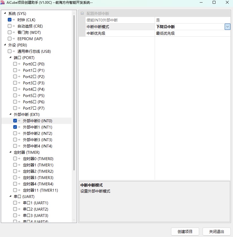

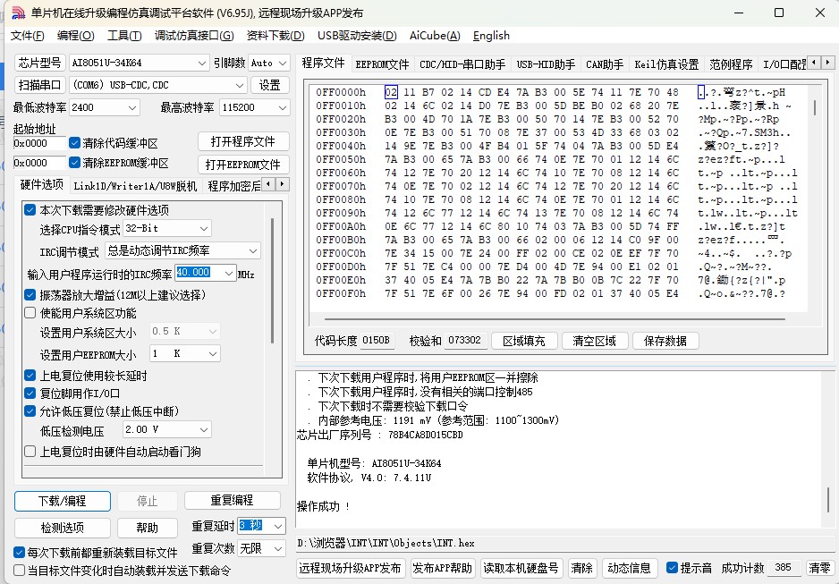

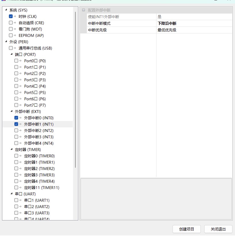

发表于 2025-3-31 16:03:58 | 显示全部楼层
传统外部中断,INT0 / INT1
// 文件名称: main.c
// 文件描述:
// 文件版本: V1.0
// 修改记录:
//   1. (2025-03-31) 创建文件
// 项目主函数
// 入口参数: 无
// 函数返回: 无
void main(void)
    SYS_Init();
    while (1)
// 系统初始化函数
// 入口参数: 无
// 函数返回: 无
void SYS_Init(void)
          P0=0XFF;
          P40=0;
    EXTI0_Init();                       //INT0初始化
    EXTI1_Init();                       //INT1初始化
// 毫秒延时函数
// 函数返回: 无
    uint16_t i;
    do
        while (--i);
    } while (--ms);
// 外部中断INT0中断服务程序
// 入口参数: 无
// 函数返回: 无
void EXTI0_ISR(void) interrupt INT0_VECTOR
        P00=~P00;
// 外部中断INT1中断服务程序
// 入口参数: 无
// 函数返回: 无
void EXTI1_ISR(void) interrupt INT1_VECTOR
        P01=~P01;
// 时钟初始化函数
// 入口参数: 无
// 函数返回: 无
void CLK_Init(void)
    HIRC_40M();                         //选择内部预置的频率
    CLK_SPICLK_Divider(1);              //设置SPI时钟预分频系数
    CLK_I2SCLK_Divider(1);              //设置I2S时钟预分频系数
    CLK_PWMACLK_Divider(1);             //设置PWMA时钟预分频系数
    CLK_PWMBCLK_Divider(1);             //设置PWMB时钟预分频系数
    CLK_TFPUCLK_Divider(1);             //设置TFPU时钟预分频系数
// 外部中断INT0初始化函数
// 入口参数: 无
// 函数返回: 无
void EXTI0_Init(void)
    INT0_FallingInt();                  //设置外部中断为下降沿中断
    INT0_SetIntPriority(0);             //设置中断为最低优先级
    INT0_EnableInt();                   //使能外部中断
// 外部中断INT1初始化函数
// 入口参数: 无
// 函数返回: 无
void EXTI1_Init(void)
    INT1_FallingInt();                  //设置外部中断为下降沿中断
    INT1_SetIntPriority(0);             //设置中断为最低优先级
    INT1_EnableInt();                   //使能外部中断
// USB库初始化函数
// 入口参数: 无
// 函数返回: 无
void USBLIB_Init(void)
// 等待USB配置完成函数
// 入口参数: 无
// 函数返回: 无
    while (DeviceState != DEVSTATE_CONFIGURED); //等待USB完成配置
// USB设备接收数据处理程序
// 入口参数: 无
// 函数返回: 无
// bUsbOutReady:USB设备接收数据标志位
// OutNumber:USB设备接收到的数据长度
// UsbOutBuffer:保存USB设备接收到的数据
void USBLIB_OUT_Done(void)
    if (bUsbOutReady)                   //查询是否有接收到数据
        usb_OUT_done();                 //当前包的数据处理完成
传统外部中断.zip

发表于 2025-3-31 16:05:46 | 显示全部楼层
所有普通I/O口都支持的外部中断(做4个按键,P3.2,P3.3,P3.4,P3.5按键中断)
截图202503311604414516.jpg 截图202503311604548997.jpg 截图202503311605096155.jpg 截图202503311605208876.jpg
// 文件名称: main.c
// 文件描述:
// 文件版本: V1.0
// 修改记录:
// 项目主函数
// 入口参数: 无
// 函数返回: 无
void main(void)
    SYS_Init();
    while (1)
// 系统初始化函数
// 入口参数: 无
// 函数返回: 无
void SYS_Init(void)
          P0=0XFF;
          P40=0;
// 毫秒延时函数
// 函数返回: 无
    uint16_t i;
    do
        while (--i);
    } while (--ms);
// 外部中断INT0中断服务程序
// 入口参数: 无
// 函数返回: 无
        P00=~P00;
// 外部中断INT1中断服务程序
// 入口参数: 无
// 函数返回: 无
        P01=~P01;
// 时钟初始化函数
// 入口参数: 无
// 函数返回: 无
void CLK_Init(void)
// 外部中断INT0初始化函数
// 入口参数: 无
// 函数返回: 无
// 外部中断INT1初始化函数
// 入口参数: 无
// 函数返回: 无
// USB库初始化函数
// 入口参数: 无
// 函数返回: 无
// 等待USB配置完成函数
// 入口参数: 无
// 函数返回: 无
// USB设备接收数据处理程序
// 入口参数: 无
// 函数返回: 无
