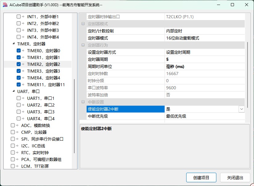

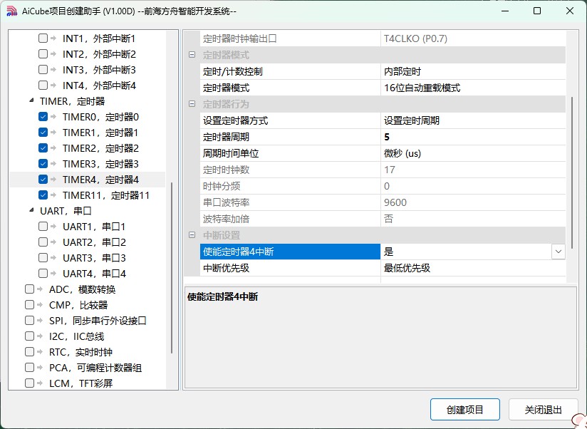

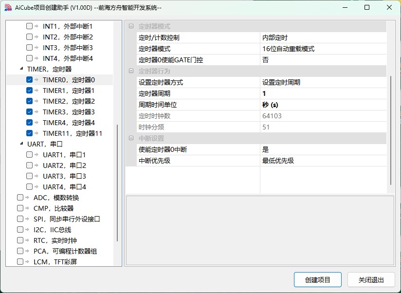

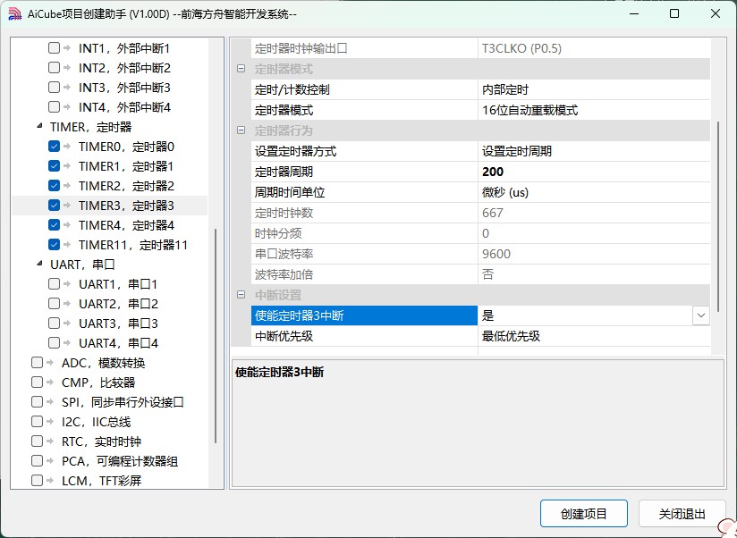

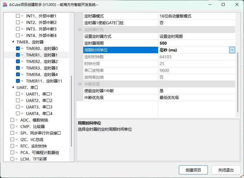

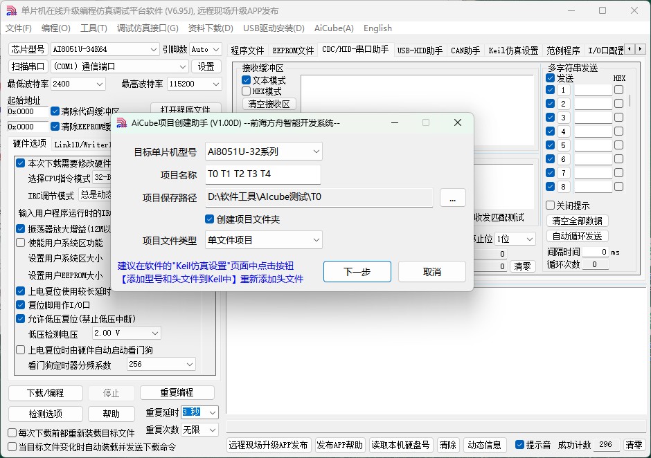

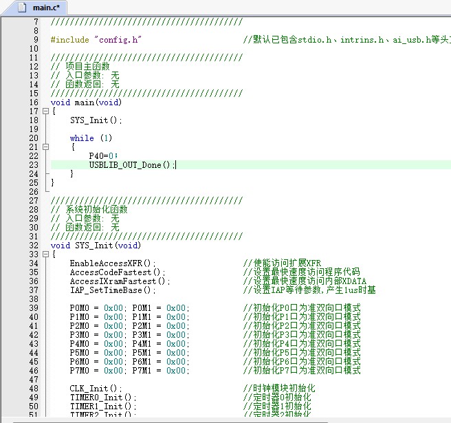

1.定时器T0 / T1 / T2 / T3 / T4, T11,1S, 500ms,10ms,200us,5us,2s
截图202503311603532926.jpg 截图202503311604531347.jpg 截图202503311606165782.jpg 截图202503311606423842.jpg 截图202503311607112544.jpg 截图202503311607452770.jpg 截图202503311608065870.jpg 截图202503311610329249.jpg

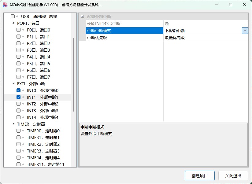

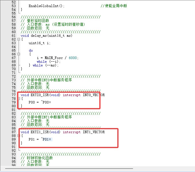

传统外部中断,INT0 / INT1
截图202503311620194661.jpg 截图202503311621041486.jpg 截图202503311626559500.jpg 截图202503311628141910.jpg

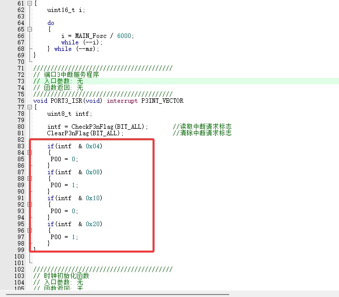

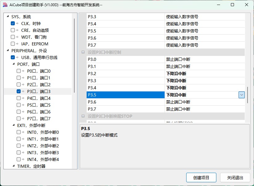

所有普通I/O口都支持的外部中断(做4个按键,P3.2,P3.3,P3.4,P3.5按键中断)
截图202503311629408862.jpg 截图202503311630414294.jpg 截图202503311632461650.jpg 截图202503311634504676.jpg
