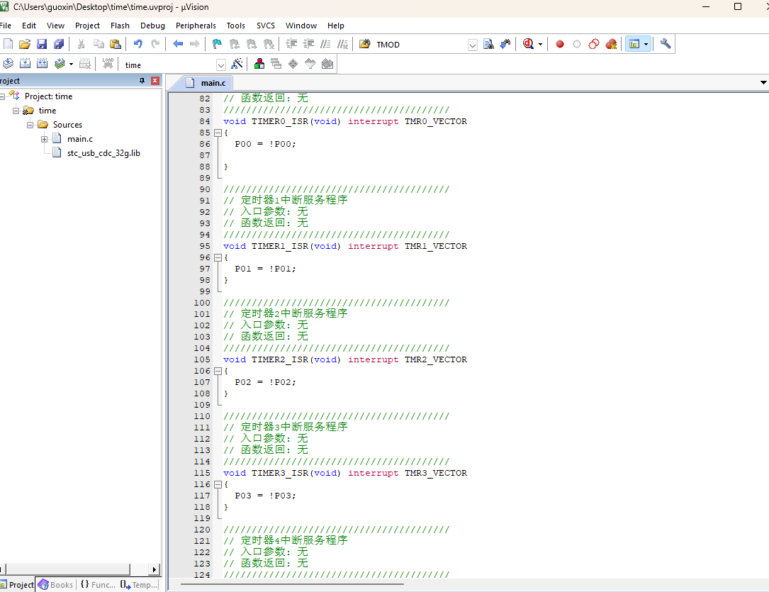

定时器T0 T1 T2 T3 T4 T11(2S,500ms,100ms,20ms,2ms,1us)

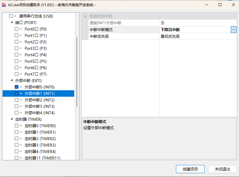

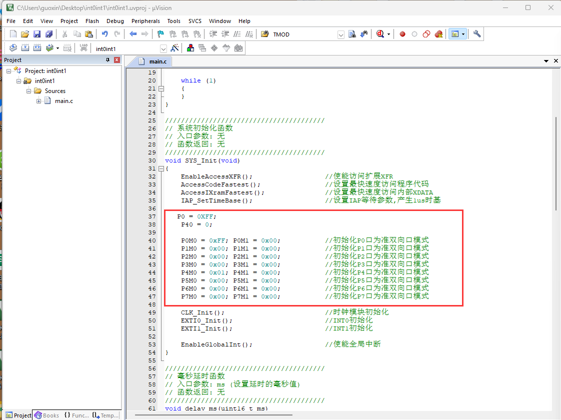

发表于 2025-4-1 14:58:57 | 显示全部楼层

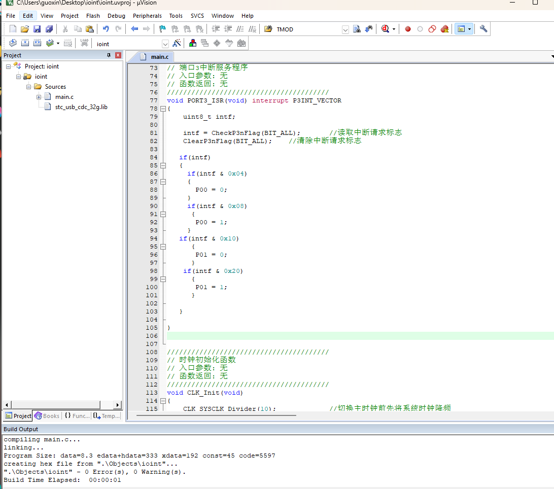

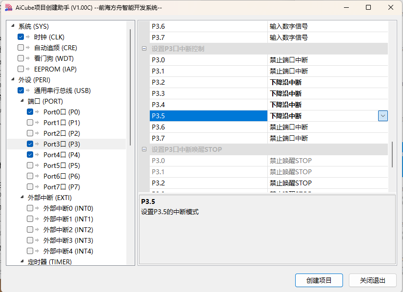

所有I/O支持外部中断(做4个按键, p3.2, p3.3, p3.4, p3.5)

发表于 2025-4-1 15:22:48 | 显示全部楼层

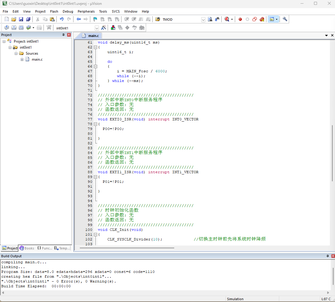

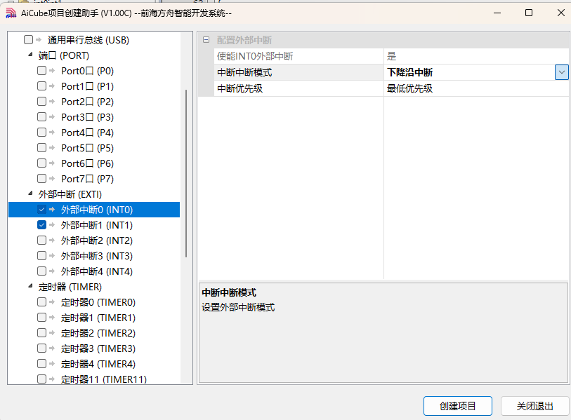

传统io口都支持的外部中断(INT0,INT1)
