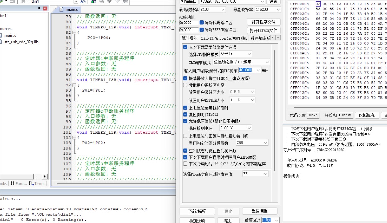

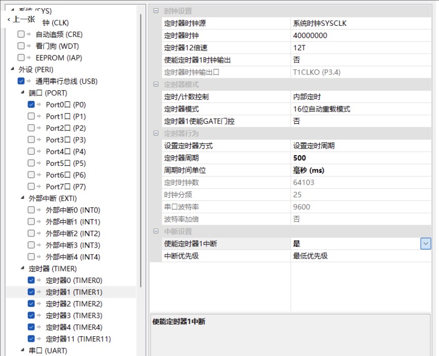

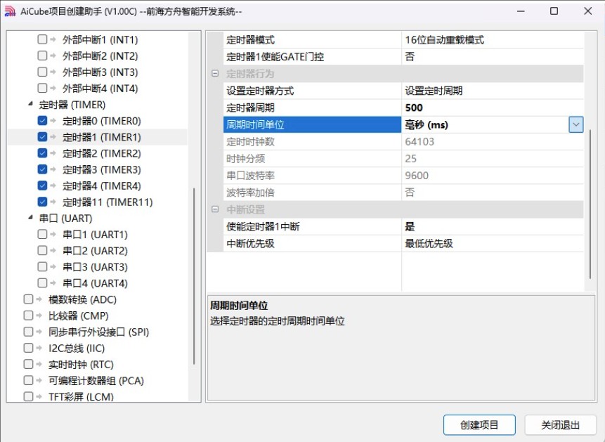

定时器T0 / T1 / T2 / T3 / T4, T11,1S, 500ms,10ms,200us,5us,2s

发表于 2025-3-31 14:33:00 | 显示全部楼层
关于AiCube工具中定时器T0/T1/T2/T3/T4及T11的配置与应用,以下为专业解析:
在嵌入式系统开发中,定时器是核心组件之一,用于精确控制时间相关的任务。AiCube工具提供了多种定时器配置选项,包括T0、T1、T2、T3、T4以及T11,支持从微秒级到秒级的时间间隔设置,如1秒(1S)、500毫秒(500ms)、10毫秒(10ms)、200微秒(200us)、5微秒(5us)和2秒(2s)。
定时器配置要点
1. 定时器选择:
T0/T1/T2/T3/T4:这些定时器通常用于通用定时任务,支持多种时间间隔设置。开发者可根据具体需求选择合适的定时器。
T11:T11通常用于高精度定时任务,适用于需要极短时间间隔的场景,如5微秒(5us)或200微秒(200us)。
2. 时间间隔设置:
1秒(1S):适用于需要每秒执行一次的任务,如系统心跳检测。
500毫秒(500ms):适用于需要每半秒执行一次的任务,如数据采集。
10毫秒(10ms):适用于需要每10毫秒执行一次的任务,如实时控制。
200微秒(200us):适用于需要每200微秒执行一次的任务,如高速信号处理。
5微秒(5us):适用于需要每5微秒执行一次的任务,如超高速数据处理。
2秒(2s):适用于需要每2秒执行一次的任务,如周期性系统检查。
3. 定时器模式:
单次模式:定时器在达到设定时间后触发一次,然后停止。
周期模式:定时器在达到设定时间后触发,并重新开始计时,适用于周期性任务。
应用场景
1. 实时控制系统:在实时控制系统中,定时器用于精确控制执行周期。例如,使用10毫秒(10ms)定时器进行PID控制算法的周期性计算。
2. 数据采集系统:在数据采集系统中,定时器用于控制数据采集的频率。例如,使用500毫秒(500ms)定时器进行传感器数据的周期性采集。
3. 高速信号处理:在高速信号处理系统中,定时器用于控制信号处理的频率。例如,使用200微秒(200us)定时器进行高速ADC数据的处理。
4. 超高速数据处理:在超高速数据处理系统中,定时器用于控制数据处理的频率。例如,使用5微秒(5us)定时器进行高速FPGA数据的处理。
配置示例
以下为AiCube工具中配置定时器的示例代码:
  1. c
  2. // 配置T0定时器,周期为1秒
  3. TimerConfig(T0, 1000, PERIODIC);
  4. // 配置T11定时器,周期为5微秒
  5. TimerConfig(T11, 5, PERIODIC);
  6. // 启动定时器
  7. TimerStart(T0);
  8. TimerStart(T11);
注意事项
1. 定时器资源有限:在实际应用中,定时器资源有限,需合理分配和使用。
2. 定时器精度:不同定时器的精度可能有所不同,需根据具体需求选择合适的定时器。
3. 中断处理:定时器触发后通常会产生中断,需编写相应的中断服务程序(ISR)进行处理。
通过合理配置和使用AiCube工具中的定时器,开发者能够实现精确的时间控制,满足各种应用场景的需求。

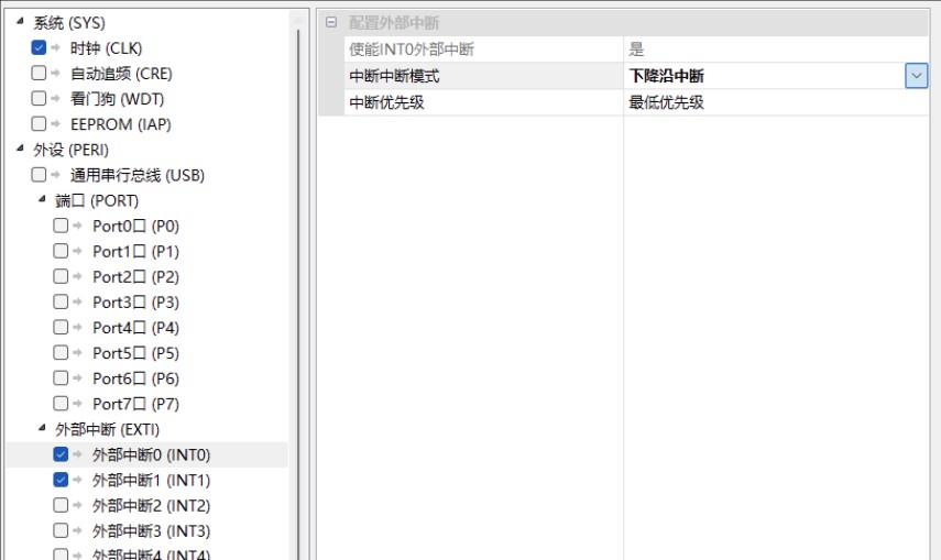

发表于 2025-3-31 16:20:12 | 显示全部楼层
传统外部中断,INT0 / INT1

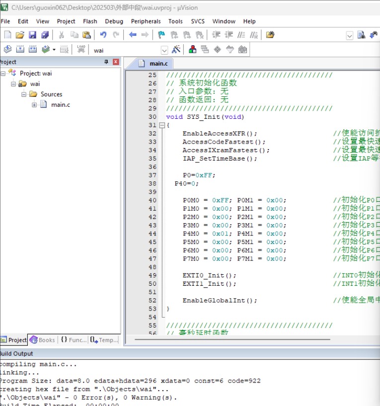

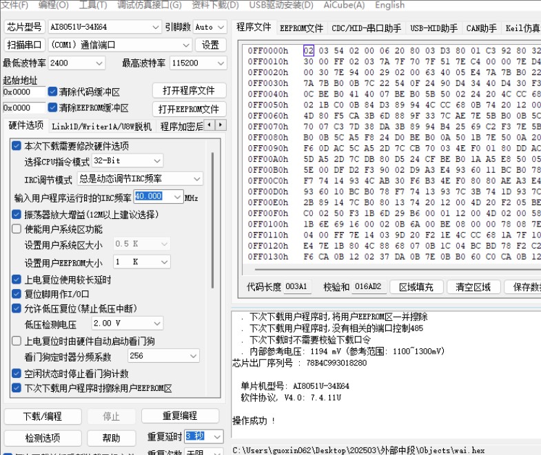

发表于 2025-3-31 17:26:49 | 显示全部楼层
所有普通I/O口都支持的外部中断(做4个按键,P3.2,P3.3,P3.4,P3.5按键中断)
