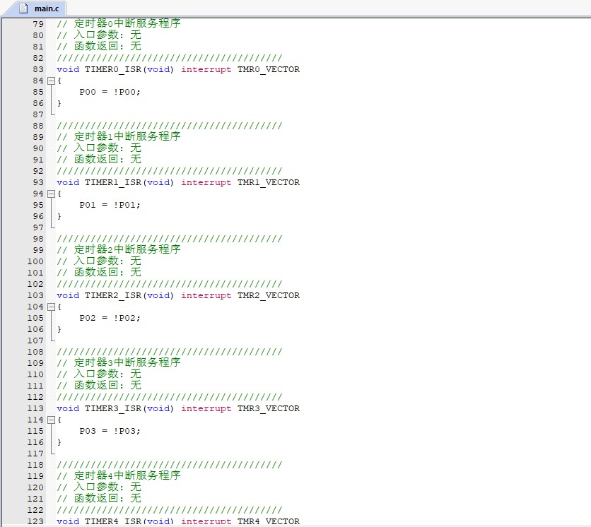

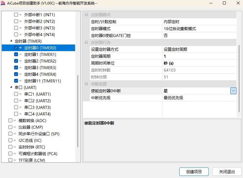

定时器T0 / T1 / T2 / T3 / T4 / T11,(1S, 500ms,10ms,200us,5us,2s )

以定时器T0(1S)为例,介绍如何在AiCube工具中进行配置:
3.1 选择定时器
在AiCube工具中,选择“定时器配置”模块,从下拉菜单中选择T0。
3.2 设置时钟源
选择定时器的时钟源,通常为系统主时钟(如16MHz)。
3.3 配置预分频器
根据所需时间间隔,设置预分频器。例如,对于1S的时间间隔,若系统时钟为16MHz,预分频器可设置为16000,使得定时器每1ms计数一次。
3.4 设置计数周期
根据预分频器设置,计算计数周期。对于1S的时间间隔,计数周期为1000(1S / 1ms)。
3.5 启用定时器
完成配置后,启用定时器,并设置中断处理函数,以便在定时器溢出时执行相应任务。

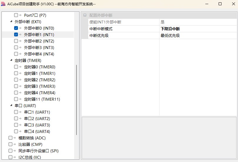

传统外部中断,INT0 / INT1
  • 打卡总天数:287
  • 最近打卡:2026-03-31 16:44:11
765
3739
3739
发表于 2025-3-31 13:12:45 | 显示全部楼层

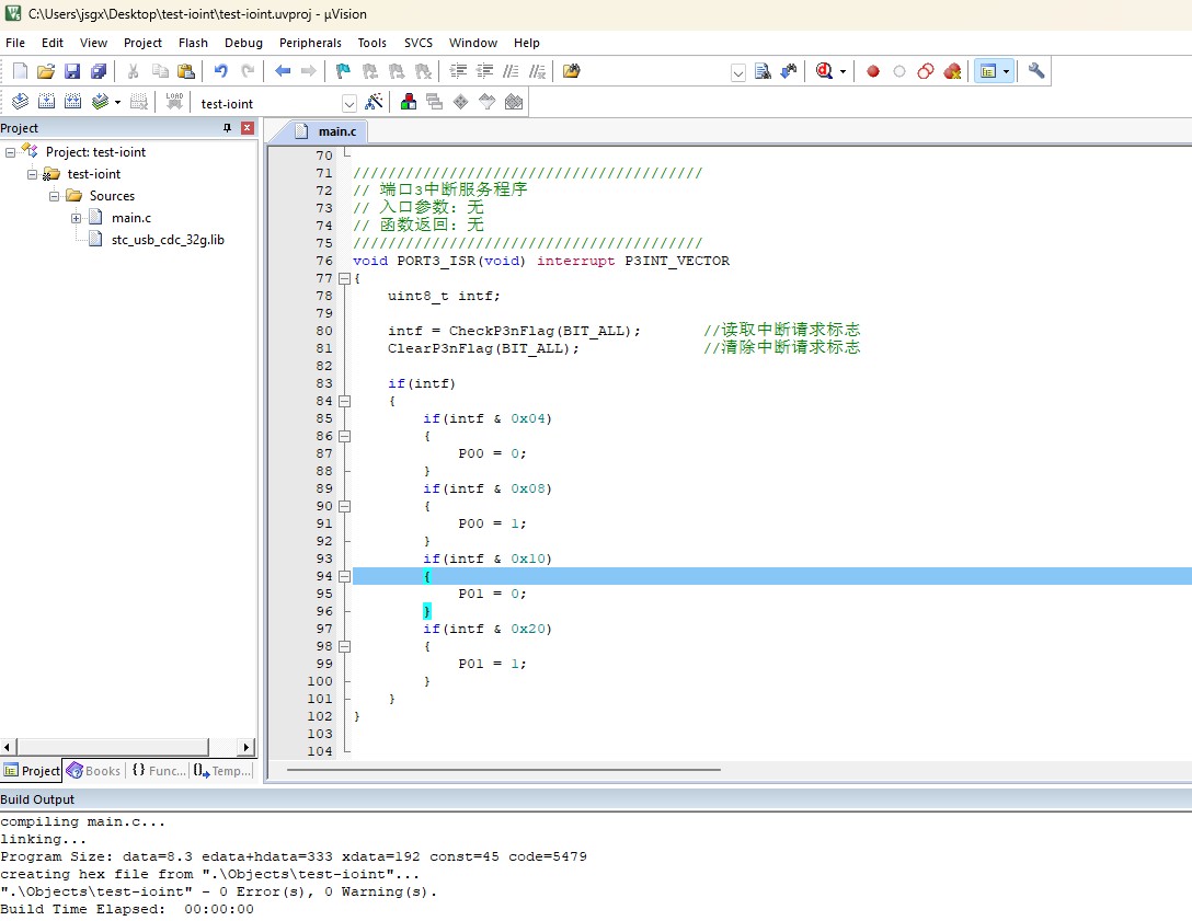

所有普通I/O口都支持的外部中断(做4个按键,P3.2,P3.3,P3.4,P3.5按键中断)
