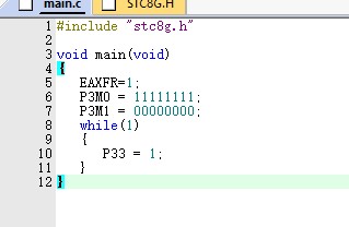

8G1K08A-36I-SOP8  P33口一直没输出怎么回事?

发表于 2025-3-31 10:53:27 | 显示全部楼层
不能写2进制
要写
P3M0=0xFF
P3M0=255

发表于 2025-3-31 10:54:38 | 显示全部楼层
Debu*** 发表于 2025-3-31 10:53
P3M0=0xFF
P3M0=255
#include "stc8g.h"
void main(void)
   P_SW2|=0x80;
         P3M0 = 11111111;
         P3M1 = 00000000;
         while(1)
                  P33 = 1;
软件已经配置了

发表于 2025-3-31 11:00:37 | 显示全部楼层
轩辕*** 发表于 2025-3-31 10:54
#include "stc8g.h"
void main(void)
还是不行,#include "stc8g.h"
void main(void)
   P_SW2|=0x80;
         P3M0 = 0x08;
         P3M1 = 0x00;
         while(1)
                  P33 = 1;

发表于 2025-3-31 11:06:34 | 显示全部楼层
不能写2进制
要写
P3M0=0xFF
现在可以 了

发表于 2025-3-31 12:45:34 | 显示全部楼层
11111111是多少
